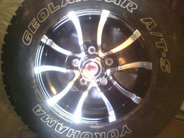

Сообщение Slymen » 21 мар 2009, 21:05
Вот диски : только вфото с мобилы, сорри за какчество :oops:
.jpg
только вылет 40й

Купил диски от нивы, цена 2300р размер 7х16 5х139,7 ЕТ40 DIA98 ИзображениеПосмотрю как будут ездить %)
Резина G012 245/70 R16 Цена 4500р

я Йошку брал - 3200 - кризис однако :D
