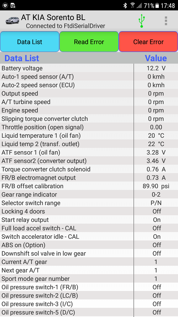

Программа предназначена для:
- диагностики акпп KIA Sorento BL
Возможности программы:
1. Чтение и удаление ошибок по блоку AT.
2. Контроль текущих параметров AT.
3. Контроль параметров по двигателю через адаптер VAG K+CAN 1.4
В папке с программой записывается лог в текстовом формате.
p.s. Требуется K-line адаптер. Так как ELM327 не поддерживает протокол АКПП, то только с к-лайн адаптером будет работать
p.s. Скачать можно тут

Пользуюсь программой "AT KIA Sorento BL" это первая и единственная программа для андройд которая может прочитать коробку нашего автомобиля. Лично мне просто необходимо знать температуру АКПП так как я таскаю тяжёлые прицепы и постоянно боюсь положить коробку. До этого момента температуру АКПП я мог посмотреть только программой Cascade на ПК но ездить со включёным ноутбуком на переднем сиденье авто это мягко сказать не удобно. Установилпрограмму на головное устройство на андройде и теперь очень даволен программа показывает очень важную для меня температуру, читает ошибки и показывает целую кучу параметров. Огромное спасибо разработчику!

Пишет программки практически ко всему автопрому! Связь с любым блоком! В данном случае очень долго мы с ним бились, чтобы подружить нашу АКПП с елм327, но увы это не возможно! Акпп не может отправить ответ на запрос елмки нужного формата, поэтому елм327 здесь без сильна.
Очень удобная програмулина! Уже больше года она у меня на смартфоне. Проблем с подключением ни каких. Не имеющим дорогущих сканеров - самое то! Не надо ноутбук таскать, чтобы посмотреть акпп с помощью например той же CASCADE...
Использую программку в основном для "посмотреть t° масла, чтобы верно определить уровень.

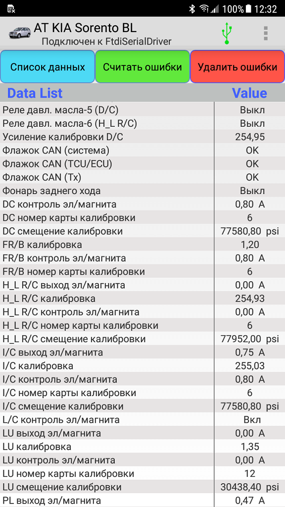

Поставил на тлф Редми 4. На планшет не встал ! Самсунг Tab 3 Lite SM-T116, android 4.4.4 После запуска сразу пишет: Приложение АТ КИА .... Остановлено . Отчет\Да
Обновления будут ? Хотелось бы еще кнопочку: типа "Сохранить результат". Для набора статистики, чтобы потом анализировать.
