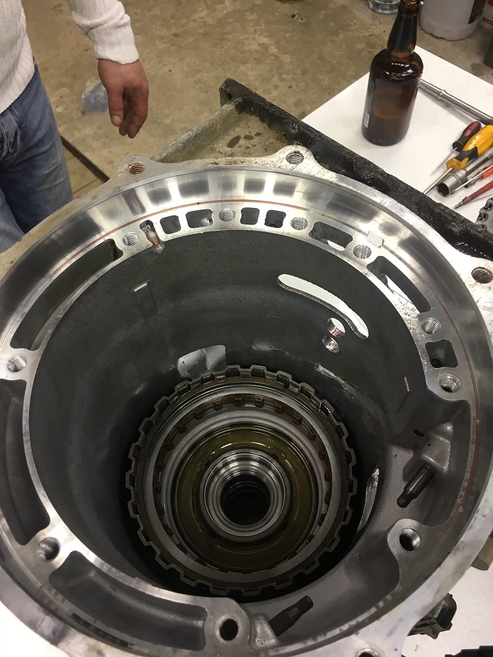

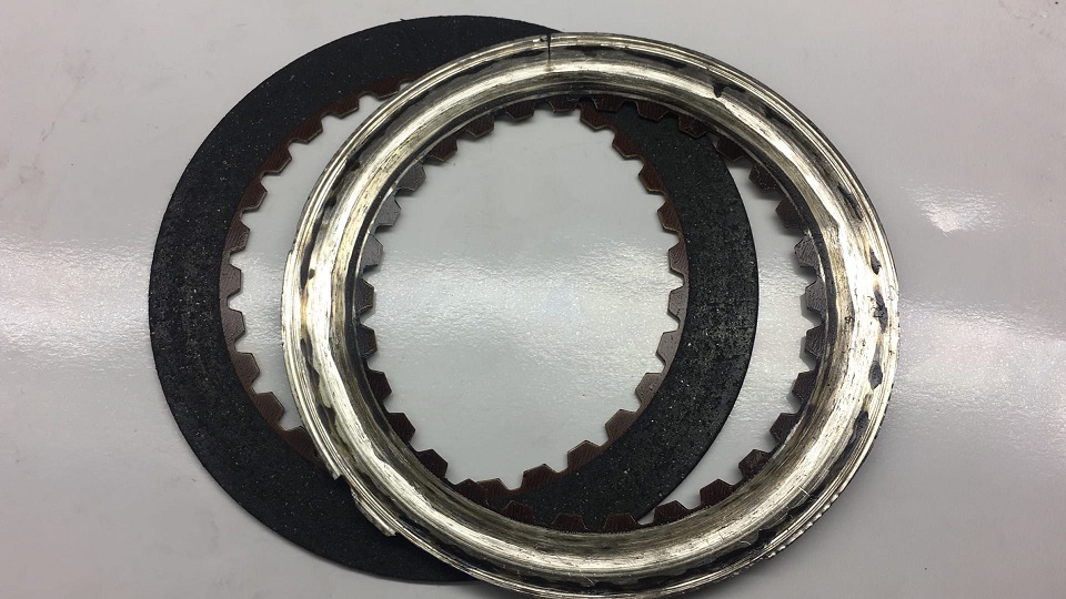

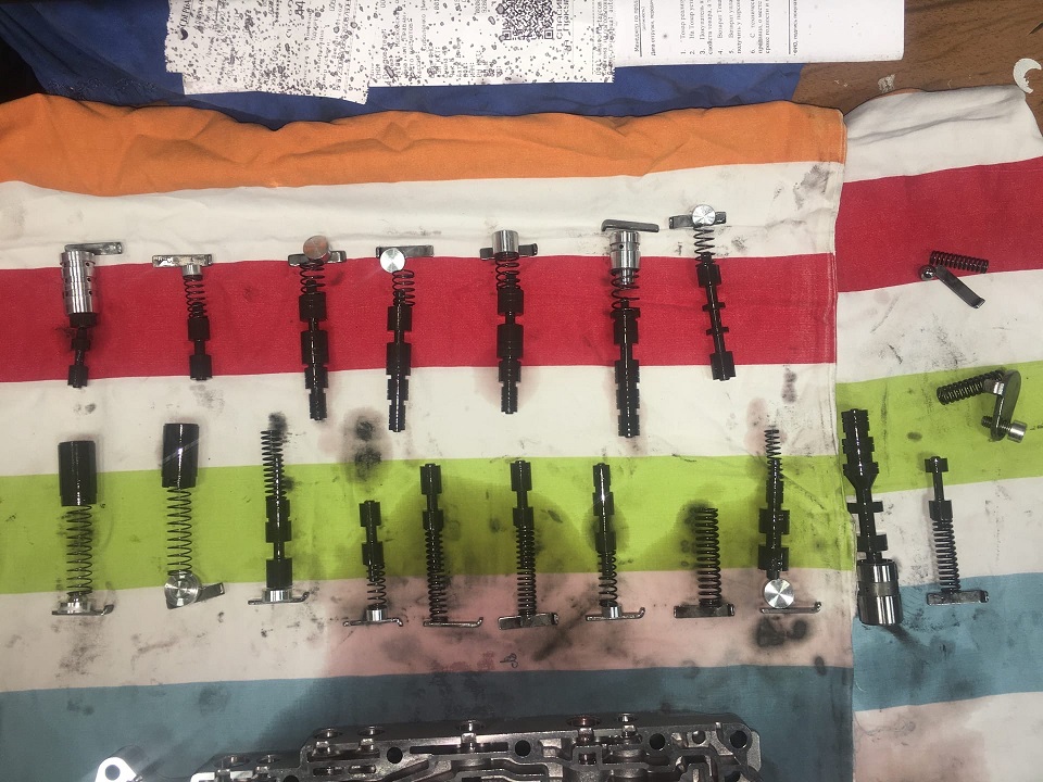

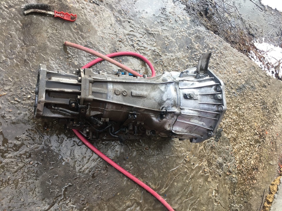

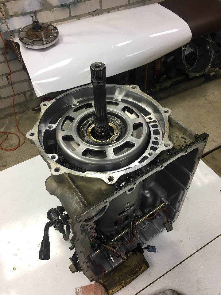

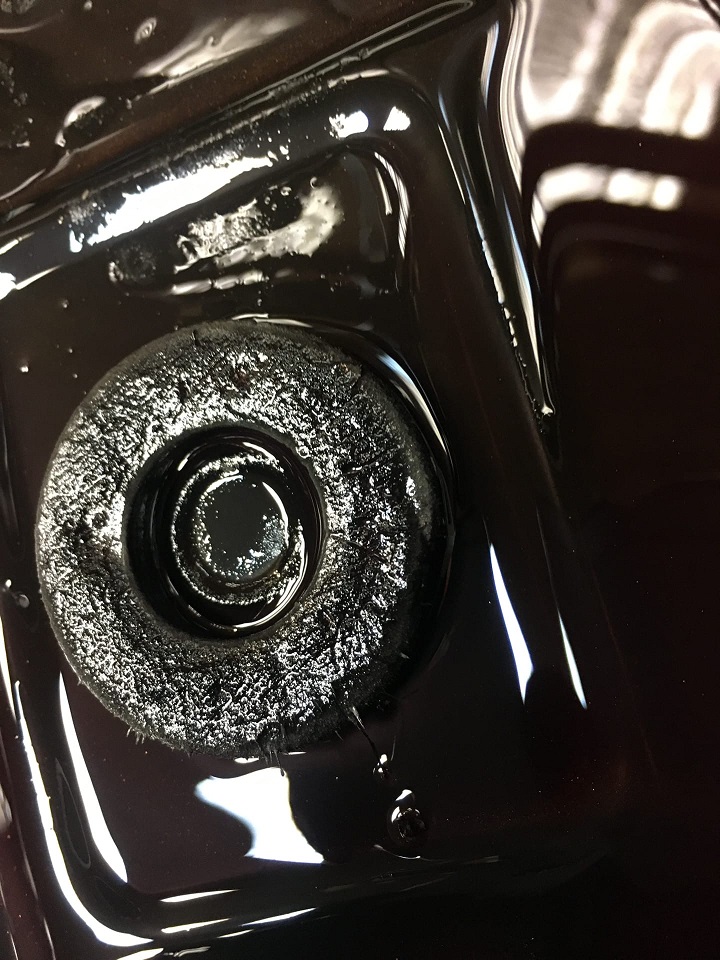

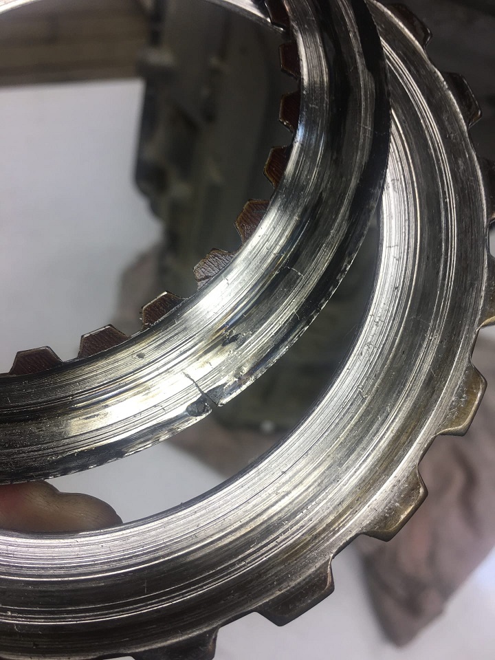

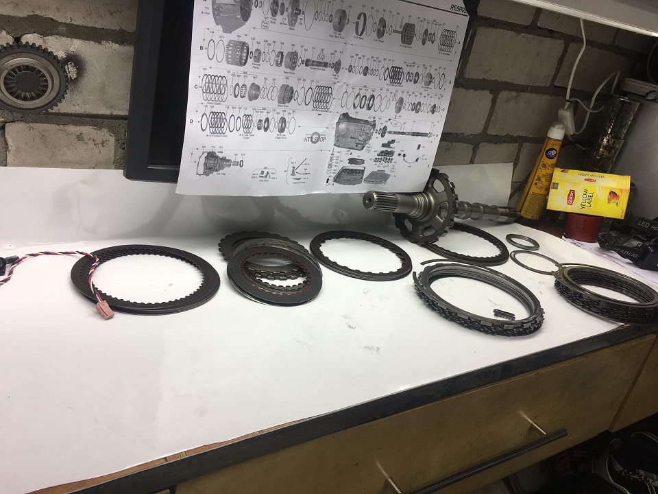

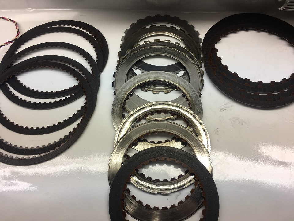

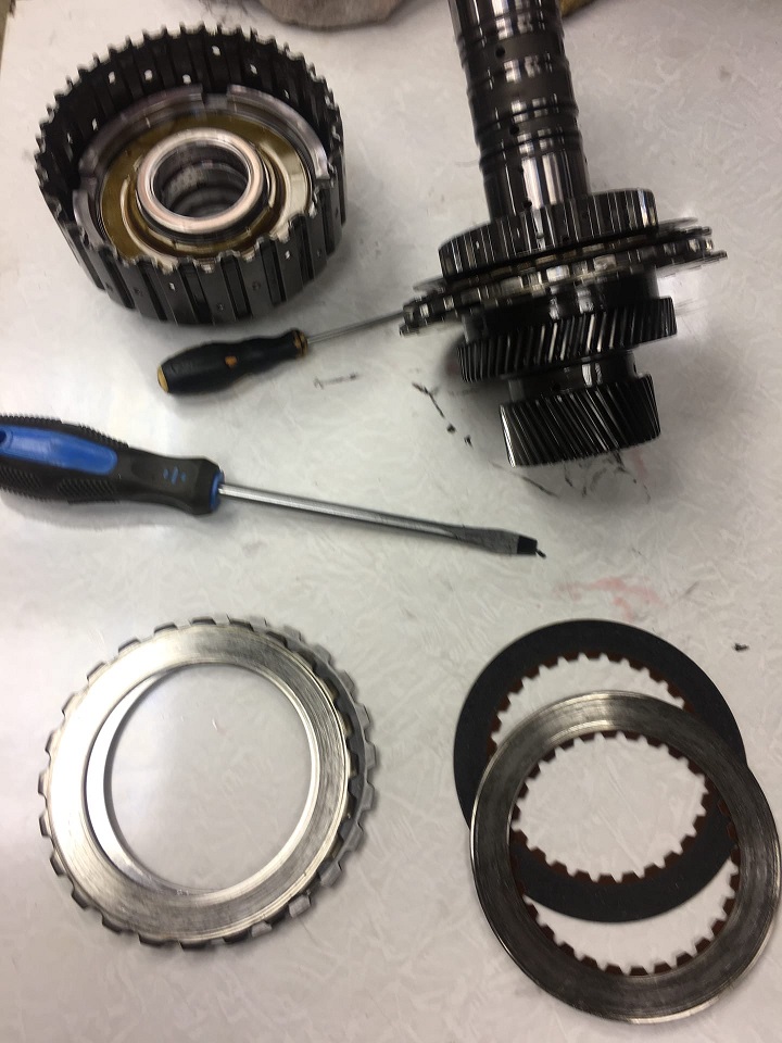

Расскажу вам историю как заканчивается коробка автомат. Ездил я 5 лет на bl 3.3 и всегда было ощущение что при переключении со 2 на 3 как бы пробуксовывает при переключении с потерей момента разгона. А вот один раз во время разгона появились сильные удары при переключении. Которые больше не проходили. Поменял масло, фильтр-сетку, попутно снял кучу металла с магнитов. Не помогло, стало мягче но и более отчётливо ощущаться пробуксовки. Через день коробка уже сама стала фиксировать пробуксовки стала уходить в аварию по ошибке p0733, оставалась одна 4 передача. Решил разобрать ее. По итогу в коробке стёрло фрикционные диски в муфте hi\low clutch просто до металла. Металлические диски между фрикционов тоже стёрло. Заказал запчасти и поменял весь комплект фрикционов, тормозную ленту, железные диски стертого клача и тефлоновые кольца. Отмыл весь гидроблок. Собрал все и поставил на место. Сейчас авто не узнать! Стал оч динамичный и без разрыва крутящего момента разгон. Все передачи переключает едва ощутимо. И главное, были у меня на скорости 150-170 при разгоне газ в пол рывочки, грешил на гбо и нехватку газа все это время, оказалось это тож буксовали диски на 5 передаче. Теперь авто мчит без всяких подрагиваний на 5 и вообще идеально. Никаких ошибок нет. Без машины ходил неделю:) покидаю вам фоток;)

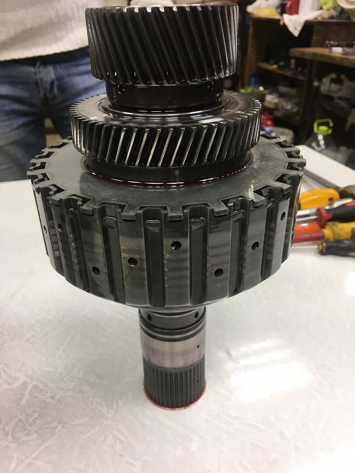

разобрана муфта, есть диски полностью без фрикционной накладки
два одинаковых диска, тот что с накладкой стоял ближе к краю пакета и износился меньше всего.
верхний диск- стертый фрикционный, нижний -металлический, тоже стертый.
набор дисков к замене.
стертые диски.
снял и отмыл от грязи.
снял колокол и попку

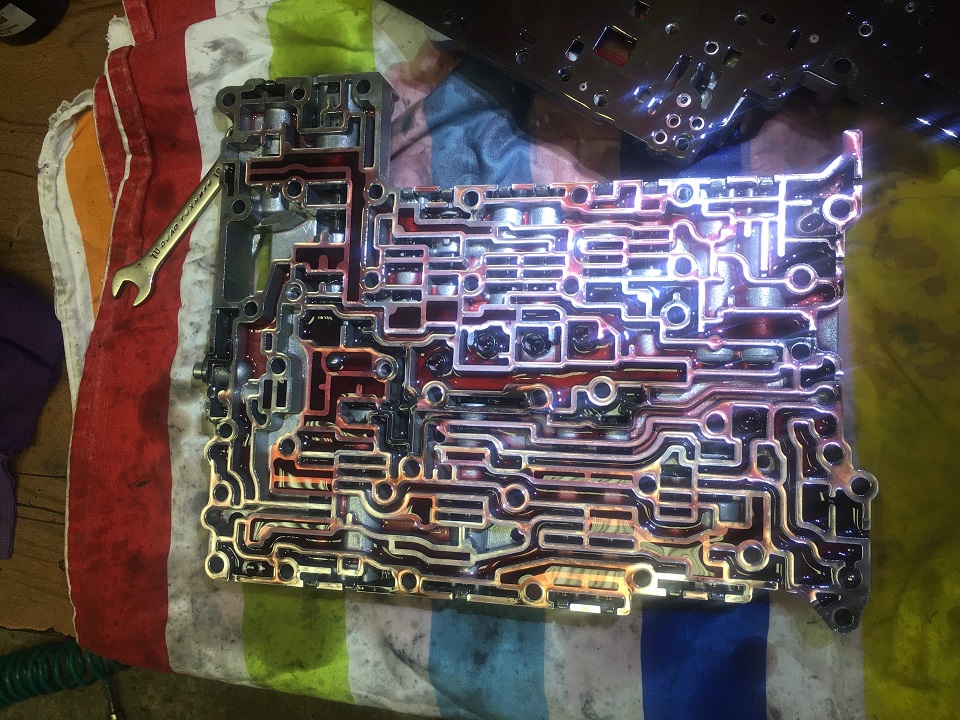

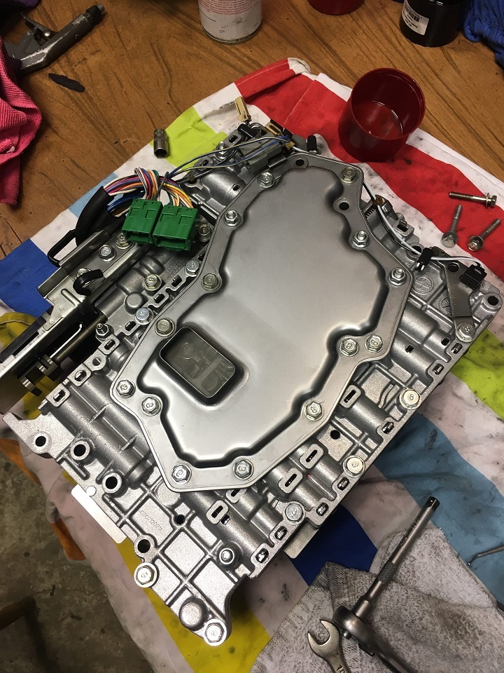

разобрал гидроплиту
вытащил все поршни и отмыл, проверил все соленоиды
магниты были полностью облеплены металлом стертых дисков
собранный гидромозг со стороны(верхней) соленоидов.

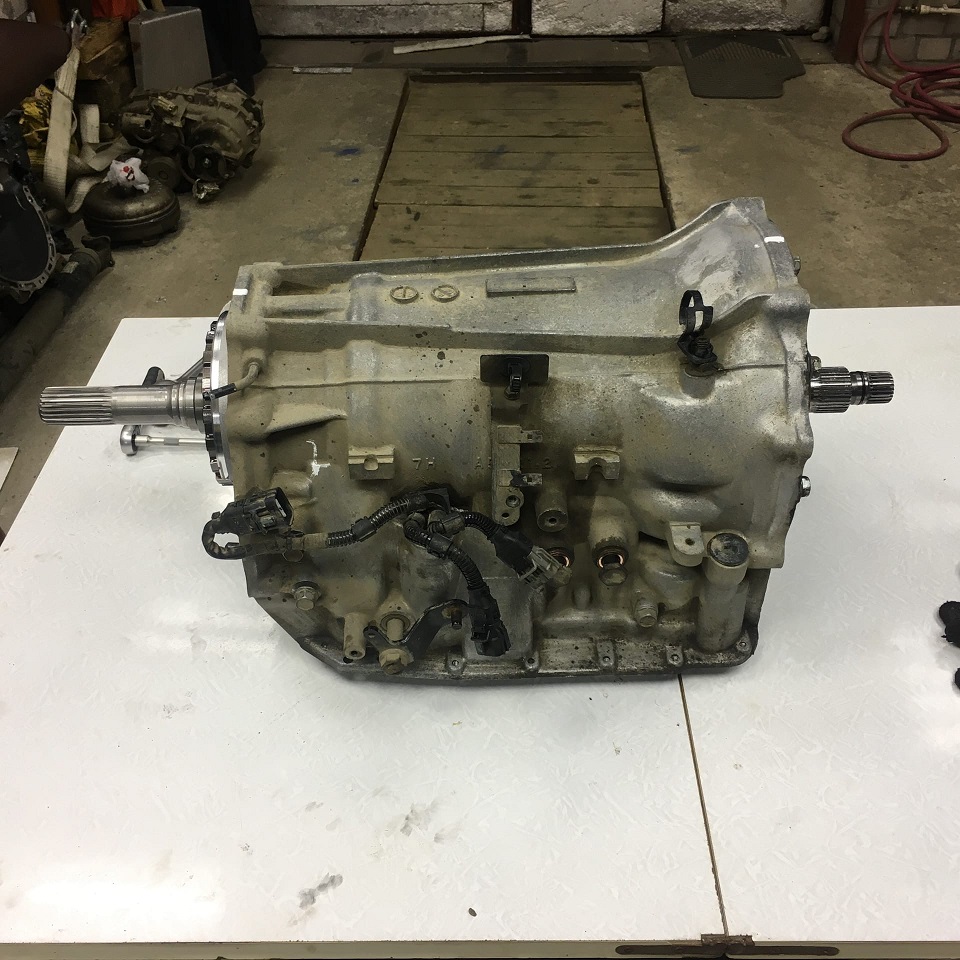

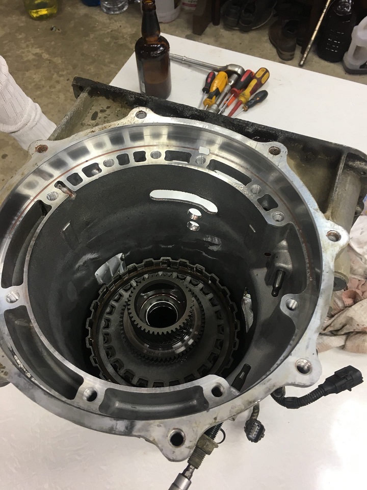

приступаем к разбору
внутренности
почти добрался до низу
муфта с дисками, которые были полностью изношены.
