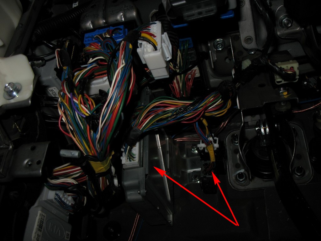

Re: АКПП иногда встает в аварийный режим
Сообщение 48lip » 11 ноя 2016, 22:04
OlegOgurtsov писал(а):где эбу АКПП находится?
Над педалями на моторном щите, если с низу заглянуть, то увидишь. А симптомы у тебя не работающего силового реле этого самого эбу. Стоит оно чуть выше эбу, ближе к торпедо. Ну и контакты не мешало бы почистить.

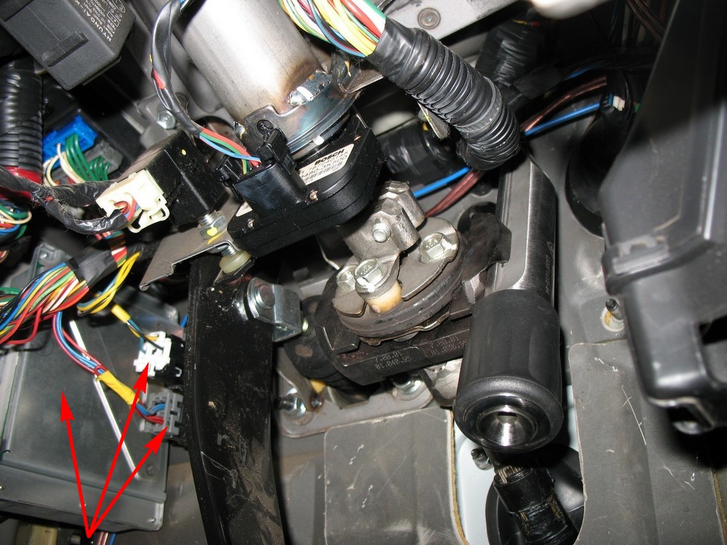

Сообщение Gubkin » 12 ноя 2016, 07:27
поправьте если не прав
вот блок АКПП и реле
