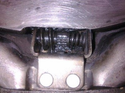

Если у Вас стоит простое сцепление,маховик простой,а не двухмассовый,нужно обязательно менять диск в месте с корзиной.Эта корзина имеет дополнительный механизм,автоматической регулировки усилия нажатия пружины.Механизм взводится при сборке корзины на заводе.После эксплуатации взвести его в домашних условиях не получиться,а при установки нового диска и старой корзины сцепление будет буксовать,т.к. будет не достаточное усилие прижима диска корзиной.

http://expert.autocom.kiev.ua/kbase/c19/id447 почитай данную тему.
Добавлено через 16 минут 6 секунд:
Фото фрагмента корзины сцепления Соренто.Механизм автоматической регулировки нажимного усилия корзины. :ROFL:

Вот этот механизм я чутка покрутил когда не мог корзину наживить на сцепление. Вчера катался в Дудинку по работе, вроде притираются. пробуксовывает меньше, тяга появилась. 4 немного со скрежетом включается. но сцепление в самом верху..... :o
