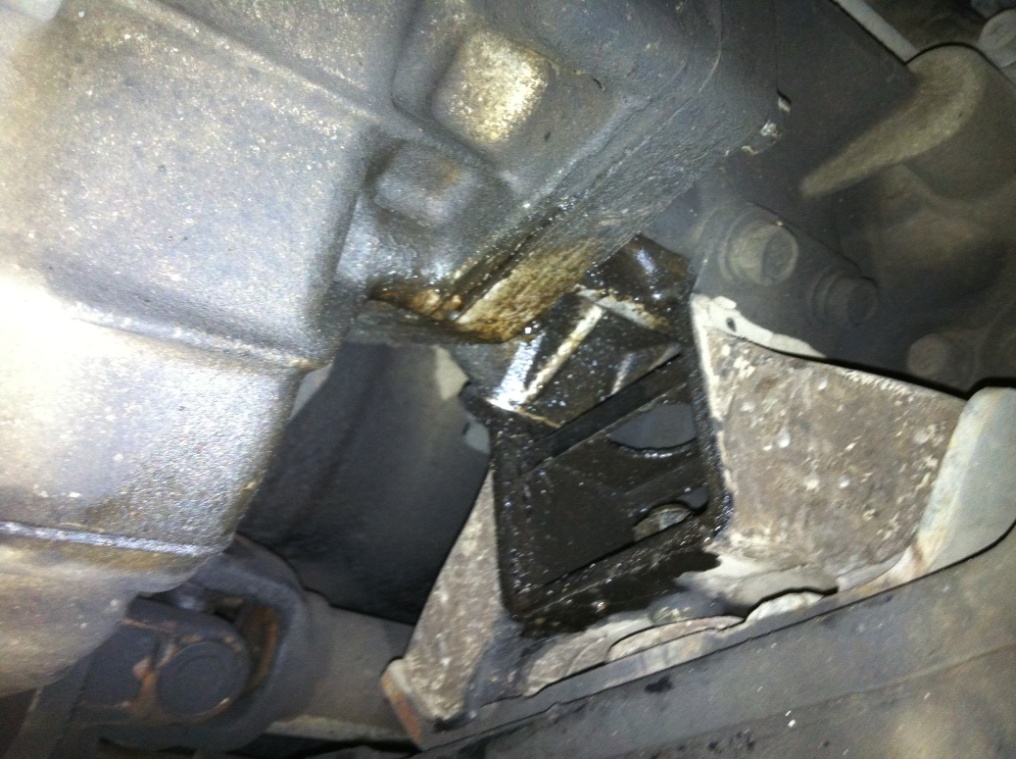

Увидел вот такую картинку
потекло по стыку АКПП и раздатки.Есть мысли ,что течет и как чинить?
Просто не хочется делать лишних телодвижений.Снимать и ставить то ,что не нужно трогать.
Может кто то уже проходил через такое и даст дельный совет по ремонту.
Пробег машины - 33 000.Режим эксплуатации - щадящий.Машина у меня с 28000км. пробега.
Когда брал всё было сухо.
В автосервис я не езжу.
Так что заранее благодарен, если кто откликнется!

В акп и в раздатке масло разное, попробуй определить по цвету(АКП-ИМХО-красное), а дальше...

Volodimir писал(а):В акп и в раздатке масло разное,
Вообще-то одинаковое было с завода.
Re: Трансмиссия "дала течь".Кто сталкивался,подскажите.
СообщениеДобавлено: 25 окт 2011, 10:10
Sava
Waso писал(а):Вообще-то одинаковое было с завода
Тогда смотреть уровни.

14kgd
Уровни в норме. Масло с раздатки.

в035вм
тож недавно заметил, до того было сухо. Проверил уровни масла в раздатке и коробке, в норме.
Подозреваю что мокрит тока при включении 4HI, потому как до этого ездил километров 20 по неглубокому песку, и немного грязи.
течет на детальке соединения коробки и раздатки, там типа дренажного отверстия есть.
Какие мысли?
скажите как устроено там внутри?
Добавлено через 13 дней 23 часа 56 минут 58 секунд:
преполагаю что это было из-за вибрации переднего кардана, передняя крестовина сильно разбита была, а задняя в одной плоскости заклинена, отремонтируюсь проверю.
Добавлю течь была тока при подключении переднего моста
Подтверждаю, течь прошла, после замены крестовин
