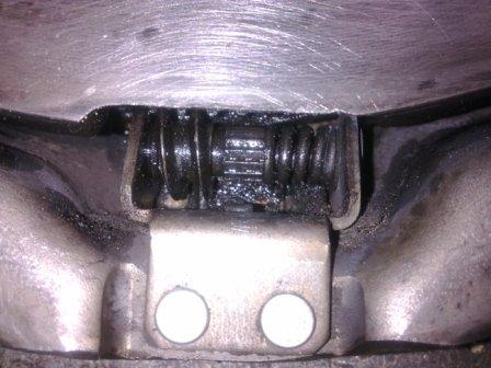

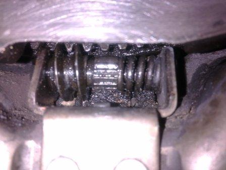

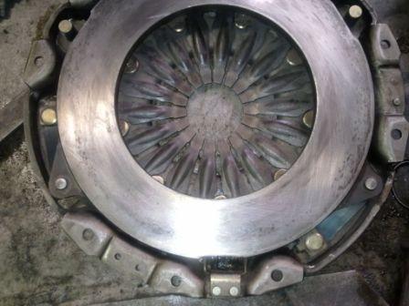

Добрый день всем.Появилась со сцеплением проблема:при резком нажатие на педаль газа происходит не большая пробуксовка.Решил поменять диск сцепления,купил диск Valeo 803923 оставил,но пробуксовка даже увеличилась.Что то слышал что нужно на не которых машинах "взводить сцепление",сам ни когда с этим не сталкивался.На корзине Valeo HDC91 нашёл странный механизм,не знаю что это.Если кто сталкивался напишите.Заранее благодарен.

А может имеет смысл на самом деле диск с корзиной в сборе поменять,ведь корзина тоже не вечная :?:
P.S. У меня недавно была проблема со сцеплением,поменял маховик, корзину с диском и выжимной-это рейстал. В вашем случае всё стоит 25 тыр.,если диск с корзиной,то гораздо дешевле :wink:

Спасибо,я тоже пришёл к этому выводу,поменяю диск и корзину
