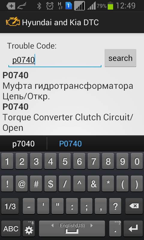

Сообщение Bel-lex » 16 мар 2015, 13:58
Всем привет. Кто решил проблему P0740 ? У меня перед на ТОД почти не врубается дрифтую как ...... По сугробом поездил на блокировке, все работает, переключил в авто зад перестало бросать, но через пару дней опять. EML выдаёт P0740 в отложенных ошибках и не убирает ее. :cry: уровень жижи по решкам и на холодной и на горячей .
Сегодня после пурги все дороги замело. на блокировки в пару мест не проехал буксует зад....
Добавлено через 20 часов 37 минут 5 секунд:
Сегодня застрял. Что на блоке что на авто вроде перед в зацеплении на секнду потом щелк и только зад крутит. Тормаз нажимаю. И все заново повторяется
Добавлено через 6 дней 22 часа 16 минут 53 секунды:
Вот
