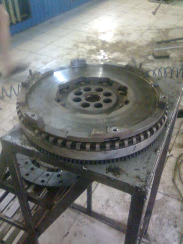

Столкнулся я с такой же проблемой. Симптомами были постукивания на ХХ! Проездил так около 1,5-2 месяца. После чего сцепление пропало (маховик провернуло)! Для моторов в 140 л.с.,видимо, был вариант как с одномассовым, так и с двухмассовым маховиком d=250мм(цена около 600-700$) А для рестайла есть только вариант с part № 232004A100 или его аналог Luk 415030010 массой 17.7кг d=280мм. Он же ставится на Хёндай H-1
Я буду говорить именно про Lukовский вариант своего маховика!
Как многие на разных форумах пишут, маховик восстановлению не подлежит и крайне не рекомендуется этого ремонта делать! Типа проще отдать 1350$ и ездить спокойно. Мол на авто денег хватило, хватит и на ремонты... Цена кстати колеблется от 1350$ до 2300евро Круто да! Более 10% стоимости б/ушного авто стоит кусок го..., тьфу ты - железяки!
Вообщем искал я, заказывал, но пока поставщики думали как привезти, я решил пошерстить разборки корейских авто с надеждой выцепить б/у в хор. состоянии!(цены в районе 600$) Но чтоб оценить состояние, нужно видеть как ведет себя новый маховик! Т.к. в наличии таких не оказалось - решил я разобрать свой и поглядеть, что там сломалось и понять на что обращать внимание.
Итак, сняли коробку с раздаткой (как описывалось тут на форуме) и вытащили на свет Божий сие чудо техники!
Вскрыли!
Сразу все стало более менее понятно....
Почистили от грязи и вообще стало все ясно!
Про устройство нашего маховика можно глянуть тут
Общий принцип работы - тут
Видим порезанные пружины
Возник вопрос: какого лешего их так покрошило! После чистки увидел оторванные куски от этой штуки
Посмотрев на всю конструкцию и оценив шансы и затраты на восстановление, было принято решение о ремонте устройства!
Было изготовлена новая заготовка по образцу убитого ушастого чуда! Сталь бралась 30ХГШ (В оригинале сырое железо!!!!)
Поскольку уши оборвало ударами о пружины, я решил несколько модернизировать конструкцию специально изготовленными (на 1мм по диаметру меньше) упорами!
Одна пружина у меня осталась невредимой, единственное, что в отведенном для нее жёлобе она болталась, видимо сильно ее прессовало пока маховик померал...и она усохла аж на 25мм. По ее образцу, но с новым размером была изготовлена пружина (твердость 51ед) d=~24мм сталь 65Г. Сечение, диаметр прутка и шаг копировались. Внутри пружин D=24мм есть еще маленькие пружинки D=10мм. Первый виток мелкой пружины длинной около 10см, а первый виток чуть большего диаметра, чтобы не проваливаться внутрь основной пружины. Когда на маховик действует максимальная нагрузка пружины сжимаются, и в какой то момент образуют стальной прут! Видимо о такой прут и поотлетали родные уши ... Особенностью закалки пружин явилось то, что они должны были иметь форму дуги! Все получилось!
Устанавливаем пружины на место
Осталось дело за малым. Ушастая железка не прямая (с торца), а уши немного загнуты вверх, чтоб попадать на центр пружин. Пришлось придумать приспособу для ровного симметричного загибания ушей. Вышло идеально!
Внутрь накидал графитовой смазки и приготовил для сварки!
После чего склепал две половины и вот что вышло
Посмотрев на youtube ролики поведения нулёвых, т.е. новых, маховиков от разных машин, обратил внимание на присутствие небольшого люфта - 5-7мм при шевелении одним пальцем руки )) Но глядя на свой - никак не смог понять на кой хрен мне этот люфт мог пригодится! Наоборот, просил изготовить пружины так, что при установке их на место, пружины еще немного сжать приходилось(на 4мм)! А люфт новых маховиком могу объяснить только производственной необходимостью. Видимо конвеерная сборка сильно усложнилась бы, если бы пришлось перед установкой маятника с ушами еще и пружину сжимать!
В итоге люфта у меня -ноль. Ударных нагрузок из-за люфта - ноль. Кое кто мне говорил, что нужно было как на оригинале сделать, но обосновать никто не смог! Пальцем и даже двумя руками пошевелить мой маховик довольно трудно!
Чтобы предотвратить биения и преждевременный выход из строя подшипника коленвала, было решено провести балансировку маховика. Задача вроде не сложная, но из-за маленького внутреннего диаметра маховика (18мм) прошлось заказывать и вытачивать "оправку" и все в заводских условиях. После проверки на станке, оказалось, что биения 0.06ед, что по словам станочника - очень круто. Прикрутив кусочек проволки удавалось добится 0.03ед, но решили оставить как есть! Т.е. перебалансировать не пришлось! Станочник сказал, что на родном посадочном месте биения и того уменьшаться!
Вообще, мне, как инженеру не внушает доверия мысль, что можно отбалансировать два движущихся относительно др.друга железных блина, т.е. при постоянном смещении масс + смазка внутри тоже может распределится так "как карта ляжет"... Вообщем в таком состоянии и решил ставить на место! Расходы ~80$ :Yahoo!:
ХОТЕЛ БЫ УСЛЫШАТЬ МНЕНИЯ И КРИТИКУ ЛЮДЕЙ, КОТОРЫХ НА ФОРУМЕ НЕ МАЛО И ЧЬИМИ РАБОТАМИ Я ИНОГДА ВДОХНОВЛЯЛСЯ. КОНЕЧНО ВРЕМЯ ПОКАЖЕТ, НО ВСЕ-ТАКИ Я ДУМАЮ ЧТО ЭТО НЕ КОСМИЧЕСКИЕ ТЕХНОЛОГИИ И МЫ НЕ ПАПУАСЫ...

Николай, мои вам поздравления!!
То что вы проделали действительно заслуживает внимания!!
Если честно, меня удивляет молчание остальных форумчан, т.к. проблем двухмассового маховика очень распространена, причём не только на Соренто.
Я в декабре сам хотел заняться ремонтом своего маховика, но всё кончилось высверливанием заклёпок - сначала по ошибке высверлил малые заклёпки, когда понял, что они не причём высверлил большие, но увидев далее лазерную сварку остановился. У меня основной вопрос был - как это всё потом отбалансировать, если начать резать сварку, но на вашем примере вижу, что это возможно.
У вас были хорошие производственные ресурсы и достаточные умения для осуществления такого ремонта!!
На сколько вы сами уверены в этой восстановленной детали??
Я выбрал другой путь решения данной проблемы - хочу поменять весь комплект на обычный маховик и демпферный диск сцепления.

Здравствуйте! По поводу балансировки могу только предпологать. Сам я не видел как ее проводили и поэтому все на совести людей, которым я доверил балансировку! На завод не пустили. Но успокаивает мысль, что все детали я делал по образцу, т.е. резкого разбаланса я и не ожидал + по периметру столько смазки (словами не передать, а когда я вспомнил про фото, то уже были зажаты струбцины и по периметру удалены излишки смазки, так что разбирать ради фото не захотел), вообще мы тут с товарищами посоветовались и решили что смазка тоже немало участвует в балансировании, может и бред, кто его знает... По принципу центрифуги в стиралке, масло видимо оптимально распределяется и биений почти нет! По блинам видно было, что они балансировались по отдельности, но и в сборе тоже, т.к. присутствовал грузик (медный). Ну еще остается фактор везения! Время покажет! Цену за все работы я огласил!
По поводу перехода на одномассовый - это грозит обламыванием коленвала. По крайней мере на других форумах (BMW, Peugeot и др.) об этом говорят!
На мой маховик с кодом 232004A100 d=280мм комплекта одномассовика пока не существует!
Насчет уверенности в восстановленной детали - да, уверен, что как минимум будет на душе спокойнее, чем при покупке б/ушного! Про новый при цене в 1350$-3100$ и при цене такого авто у нас (12 000$-20 000$) "жаба" даж думать не дает )))))
А если честно, то все мои затраты при неудаче вырастут на дополнительный съём МКПП+80$=~180$-200$ Риск, я считаю, оправдан!

Сегодня услышал некий свист при нажатии на сцепление :( . Первое,что пришло в голову,это выжимной подшипник. Подшипник у меня был новый,поставил машину в сервис, и приговор был ужасным :o Оказалось,что сломался двухмассовый маховик,цена которого повергла в шок :shock: .
Вопрос к уважаемым одноклубникам. Может кто-нибудь востанавливал маховик?
Спасибо Николаю за проделанную работу :good: Будем ломать мозг,кто это воплотит в жизнь :scratch_one-s_head:
Добавлено через 2 дня 23 часа 9 минут 10 секунд:
Несмотря на то,что мне предложили отремонтировать мой двухмассовый маховик на заводе, я сильно задумался над тем,чтобы перейти на одномасовый маховик- с другим диском и корзиной естественно. Цена отличается в разы :shock: Есть мнение,что коленвалы на дорейсталах и рейсталах одинаковые,т.е. переход возможен!? :) Или кто опровергнет версию? Мне завтра просто надо окончательное решение принять :shock:

masterx писал(а):как это всё потом отбалансировать
Возможно можно сделать оправку и договорится с шиномонтажниками.

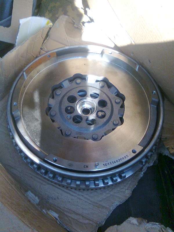

Спасибо Николай! Было принято волевое решение(после переговоров с "жабой" конечно), заказать оригинальные запчасти: двухмассовый маховик 232004A100 и комплект сцепления 41200-49920 из Беларусии. Завтра туда уходит машина(теперь уже моего знакомого),а в воскресенье всё будет у меня :) Цена за весь коплект маховик+корзина+диск 40 тыр. рублей.
Спасибо всем,кто откликнулся :wink:
Добавлено через 7 дней 1 час 47 минут 29 секунд:
Я снова в строю :Yahoo!: Машину починил :Yahoo!: Узнал много интересного о нашем авто(дизеле) и маркетинге :D
Во первых подтверждаю, что переход на одномассовый маховик на рейстал возможен,т.к. мне привезли двухмассовый маховик №415032510,корзину и диск сцепления(комплект) №626302800 от дорестайла ,и он подошел без проблем :shock:,т.е. делаю пока вывод,что запчасти взаимозаменяемы(только цены очень разные)На мой взгляд маркетинг на лицо :x
Когда мне masterx написал, что он перешёл на одномассовый(у него дорестайл),и прислал фото старого маховика,я увидел небольшую внешнюю разницу со своим :( ,и задумался о переходе на упрощенный вариант :unknown:,поэтому заказал по VIN "оригинал".
Вывод: раз подходит от дорестайла двухмассовый,то и одномассовый тоже подойдёт :wink:
P.S. Теперь вопрос: мой маховик на 170л.с. весил 17.3 кг,а на 14х л.с. 22кг. ЗАЧЕМ?
Cцепление мягкое,но динамика вроде хуже, пока не совсем понял :unknown:
Это новый
