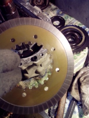

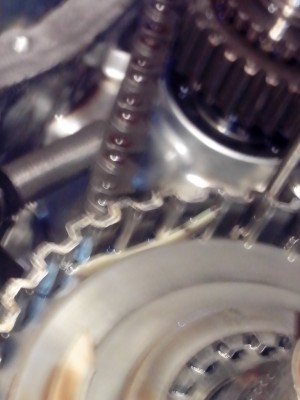

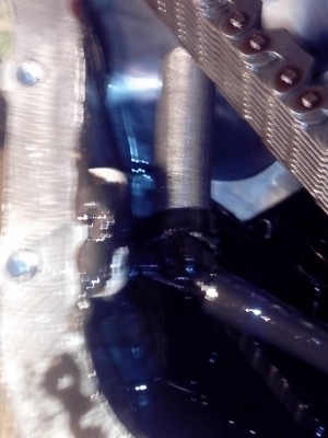

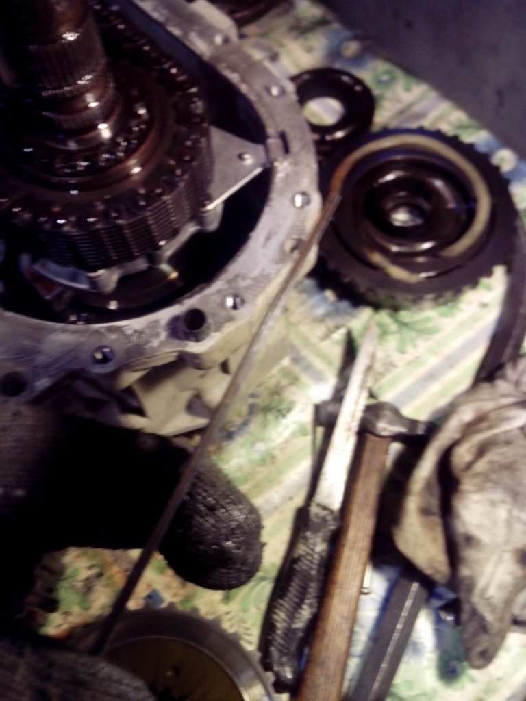

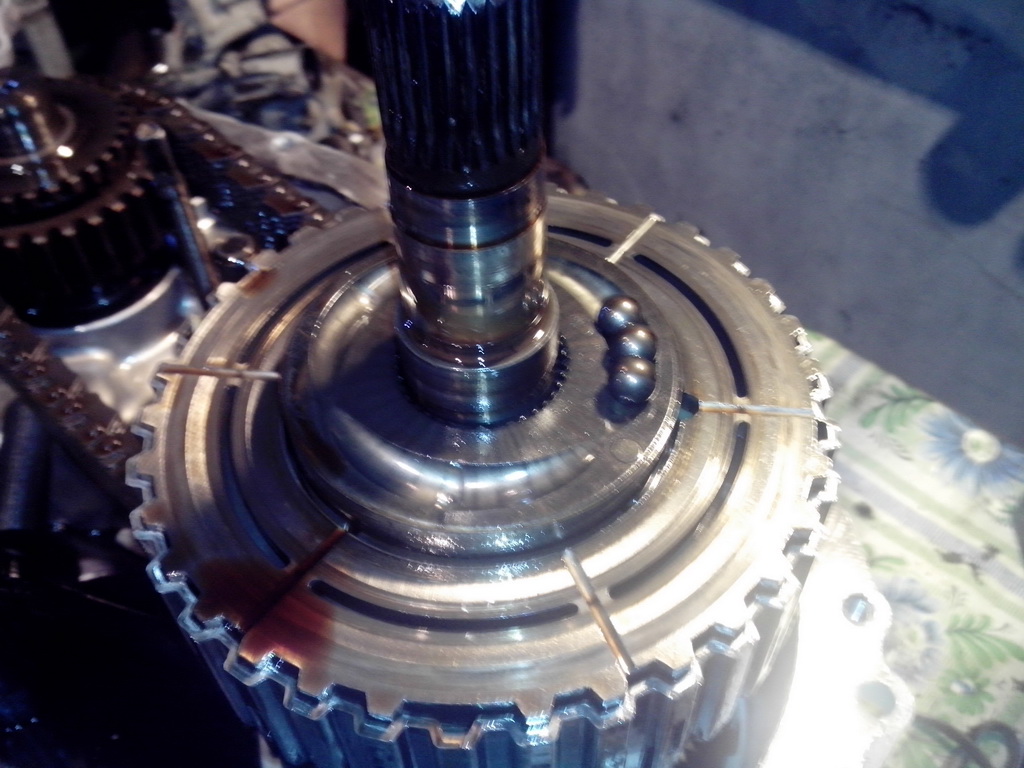

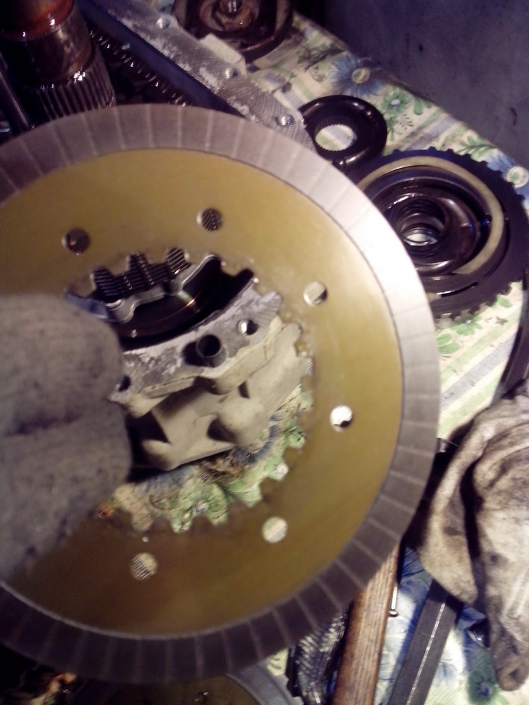

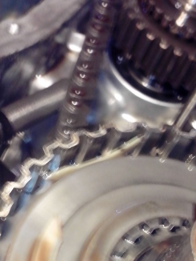

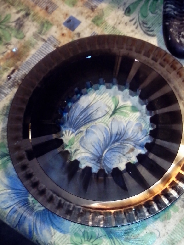

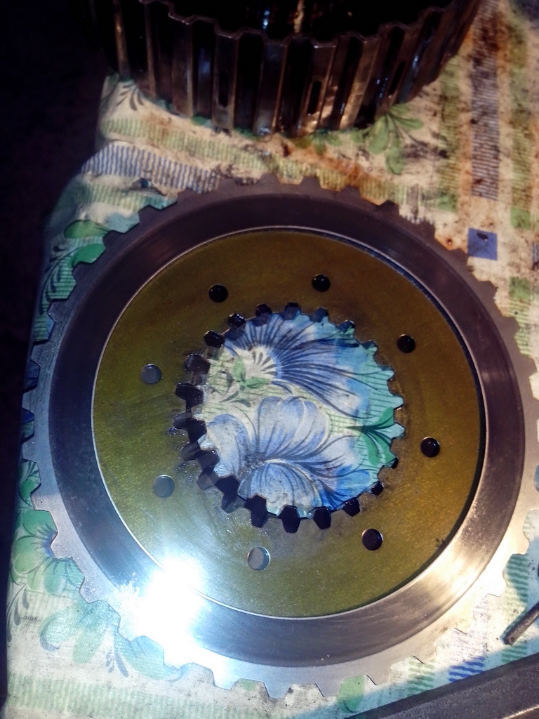

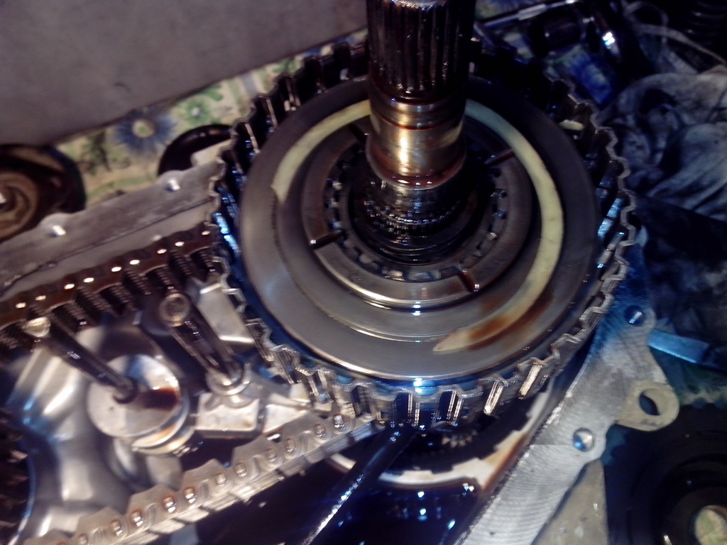

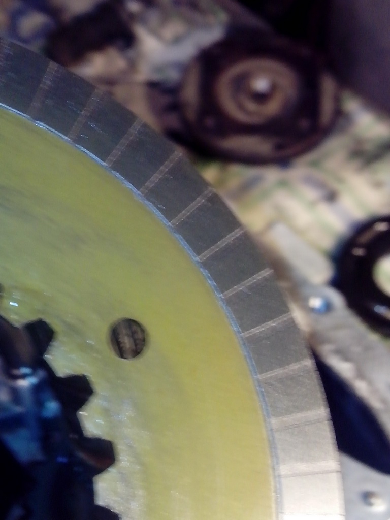

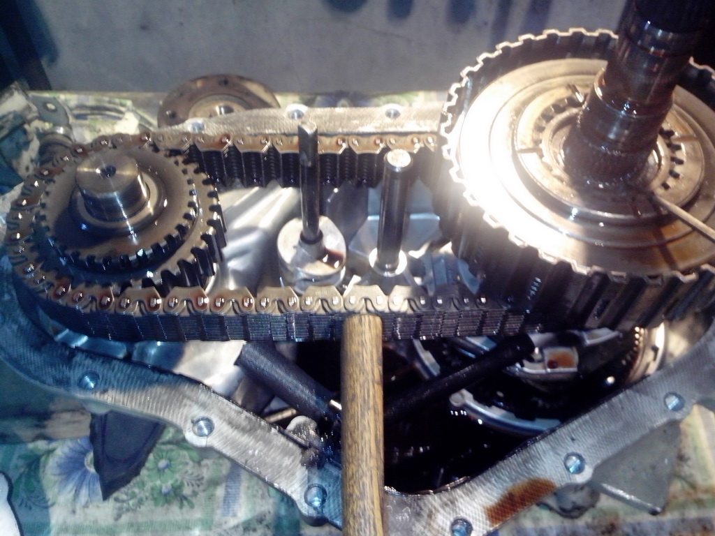

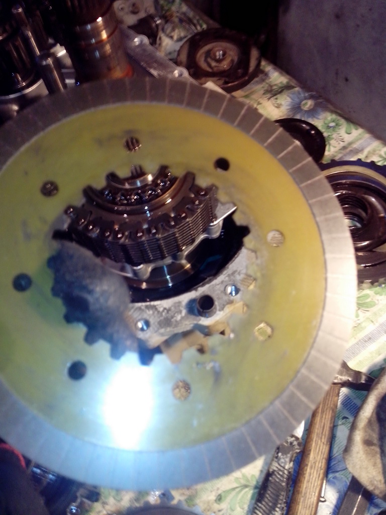

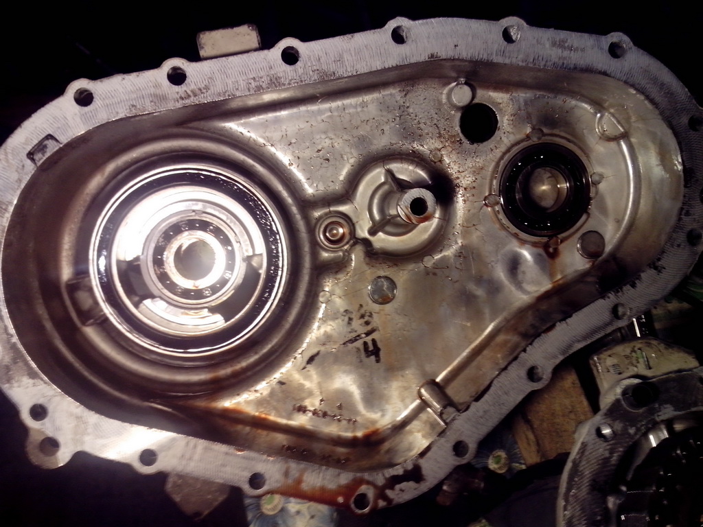

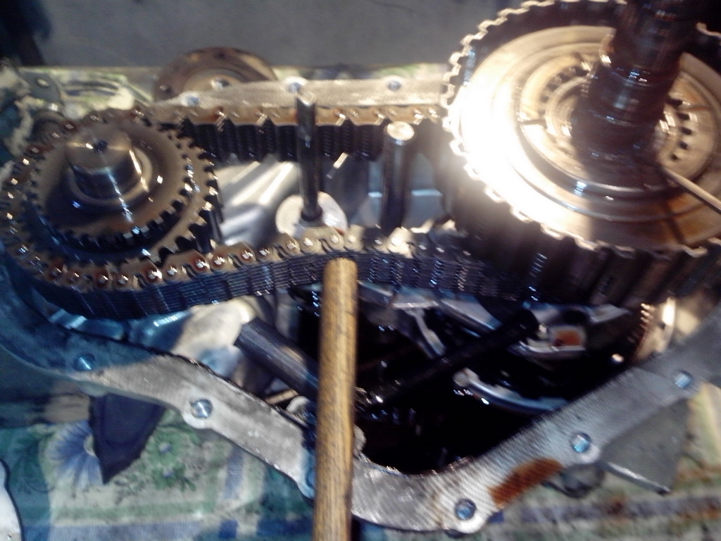

ну вот и нашлась причина из-за которой Передок не гребет! Т.е. Совсем!... При вскрытии оказалось что все три шарика "в одной лунке", на магните много непонятной грязи типа пластилина, фрикционы вроде бы как и не сильно потертые ( я не знаю какие они должны быть), но на верхней части муфты почему-то грязь странной формы ( все на фото)....
Помогите разобраться, из-за чего шарики перескочили, что делать дальшес раздаткой, что менять ? сальник заднего кардана понятно - он сопливит... цепь ? - прогибается на 27 мм от исходной точки.... Что еще посмотреть? Что менять? Что ремонтировать? ??? :x
Добавлено через 42 секунды:
БЛИН - ФОТКИ В ОБРАТНОМ ПОРЯДКЕ ПОЛОЖИЛИСЬ !!!
Добавлено через 50 минут 53 секунды:
еще пластиковое кольцо сломано и кусок сбоку "в корзине" лежал...
сломанное кольцо
продавливается на 27 мм
цепь спокойная
верхняя часть муфты выглядит вот так...
металлические диски между фрикционами - некоторые черноватые
поближе
с торца - не гнутые
с другой стороны
сам фрикционы выглядят так ( с одной стороны)
на магните грязь
три шарика в "одно лунке"

BlkDem писал(а):В 4Лоу происходит почти то же самое. Но не совсем. Если "туда подать +12", то ничего не сгорит. Главное подать "туда", а не "не туда"
evgesha
Дак пробовал +12 подать или нет?
evgesha писал(а):на включенном 4LOW и тормознул на перекрестке, машину кое-как остановил - она так и "рвалавсь" вперед, а когда все ж таки остановил то "дрыгалась " неимоверно
А если вытащить предохранитель TCCS на 20А?
evgesha писал(а):из-за чего шарики перескочили
evgesha писал(а):верхняя часть муфты выглядит вот так...
В каком состоянии был сильфон (пружинка над пакетом фрикционов)?
Есть ли следы износа на этом диске под шариками?
Пакет фрикционов я бы поменял... Как и цепь.
И вообще, как состояние узлов раздатки? Шестерни, валы? Следы касания цепи по корпусу? Может там уже и ремонтировать бесполезно %)
Если катастрофы нет, то (если есть деньги) я бы на твоём месте перебрал всю раздатку и ездил счастливым.

вчера другу раздатку перебирали.Диски с накладками были в хорошем состоянии а стальные с износом.износ в савокупности составил около 3х мм. У него щелчки были при нагрузке, т.е шарики перекатывались но они на своих местах остались. Ау тебя они скорей всего собрались из за сломанной пластиковой шайбы, т.к при срабатывании кулачковой муфты образовывался перекос. Мое мнение покупай фрикционную муфту + шайбу + сальники. Цепь надо мерить по окружности, т.к когда ты меряешь провис у тебя валы немного сходятся потому что вторые концы валов не закреплены, я замерял новую цепь длинна цепи составила 855 мм.Проверь выработку на рабочих шлицах звездочек на которых цепь одевается. Я со своим другом перебрал с начала мою раздатку а через месяц его т.е вчера. так вот симптомы одни и сошлись во мнениях что цепи можно было не менять потому что, моя была вытянута на 1,5 мм у друга чуть больше 2 мм. Мы запчасти заранее брали так что поставили все новое а можно было на цепи сэкономить.

Сильфон - пружинка визуально целая, но когда снимал ее как-то она странновато растягивалась....( сегодня пойду посмотрю на нее внимательней)...
Явных следов выработки под шариками не видно, все валы, шестерни в нормальном состоянии, следов касания цепи об корпус нет...
Блин, хр... во, я с механикой на вы, когда раздатку половинил ( по инструкциям с форума, "умный" помощник умчался по срочному делу) сейчас со всеми этими вопросам пойду к нему - пусть смотрит, делает выводы, дает ответы...
А есть вообще какие-то допуски по толщине фрикционных дисков или металлических которые между ними стоят ?

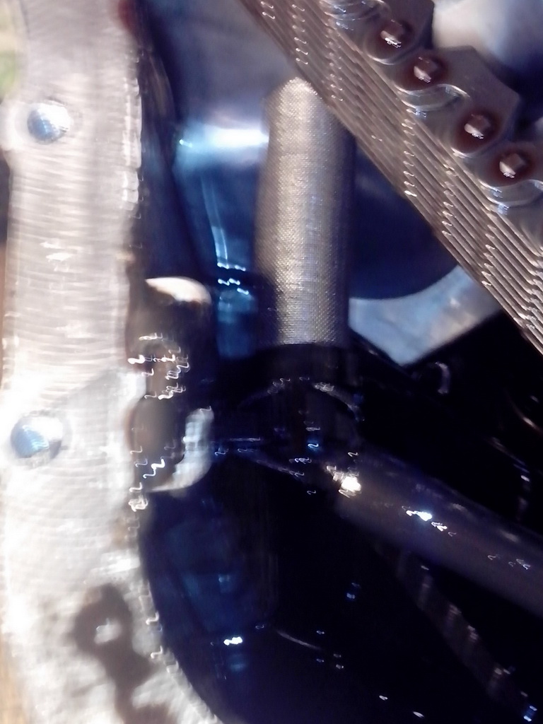

еще вопрос, где-то в темах было про маслонасос, что он изнашивается от "грязи" - как его посмотреть ?

Мне тоже не очень понятно, какую шайбу имел ввиду evgesha, но предположу, что имелась ввиду шайба под шарики 47397h1000. Я бы предложил сначала оценить её состояние, может и не нужно её менять.
А вообще, лично я сторонник тотальных замен "расходников" - и всех шайб/колец, и сальников, и подшипников (правда шайбу под шариками не стал менять).
Добавлено через 41 минуту 38 секунд:
виктор1977 писал(а):Которая у тебя сломана была
если речь про уплотнительную пластиковую шайбу над пакетом фрикционов, то номерок 47369H1000
