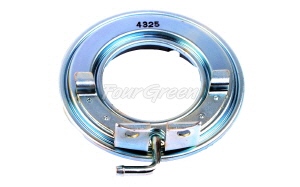

у меня всё включается пока,но уже год немного подтекает масло через второй штуцер насоса.лень было выяснять что и как.поставил на него трубку и в бутылку,за год где-то 15 г масла набежало.недавно сапун почистил и он зашипел немного родимый.(моторчик отключатся естественно перестал)получается насос за сапун ещё работал.ожидает меня как и всех тут замена актуатора.мерил давление отключение насоса электронным манометром для колёс(отлично подходит) где-то 0,51кг/см.кто нибудь снимите видео нового актуатора надув его ртом или может насосом велосипедным,на сколько он скажем утолщается(для общего развития)

Насос качает только не могу понять хорошо или плохо (из выходного отверстия воздух идёт чувствуется, если сравнить с компрессором для аквариума то такое
ощущение что насос работает намного хуже чем компрессор).
С входного отверстия в насосе появилось масло это насторожило получается что дырявый актуатор ?

Откуда возмется давление в мосте, чтоб масло оттуда стало идти в этот насос?

Сам не знаю. Сегодня разобрал насос помыл побрил (внутри все было в масле) стал работать чуть получше но также не отключается при затыкании выходного отверстия работает постоянно. Буду разбирать ещё раз. От кручивал заливную пробку в редукторе включал насос чтоб он качал в актуатор подносил сигарету не какого выхода воздуха от туда не наблюдалось.

Какой вакуум? Она надувается, чтоб полный включился.
