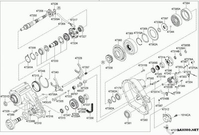

Алекс12 писал(а):Ты пишешь что у нас нет меж осевого дифференциала, подними одно колесо и попробуй его провернуть если крутится то дифференциал есть,
Александр. В таком случае сработает межколесный дифференциал. Межколесные у нас есть и в переднем и в заднем мосту: блок саттелитов - крест на который одеваются 4 шестереночки, а сбоку к этому кресту сопрягаются с двух сторон шестерни приводов, в этом блоке саттелитов и происходит распределение момента по колесам в зависимости от пробуксовки колес . А должен быть еще в раздатке (межосевой дифференциал). Но там его походу нет.

Ol228 писал(а): А должен быть еще в раздатке (межосевой дифференциал). Но там его походу нет.
Этот ДИФ отвечает за распределение крутящего момента между передней и задней осью. С нашей раздаткой она распределяется 50х50. Но это ни как не влияет на жевание резины в поворотах, за это отвечает межколёсный ДИФ. А может влияет? %) не пробовал

Алекс12 писал(а):Этот ДИФ отвечает за распределение крутящего момента между передней и задней осью. С нашей раздаткой она распределяется 50х50
За это может отвечать не обязательно ДИФ, но и просто шестерни, цепи, валы. Т.е. для передачи момента ДИФ не обязателен.
Алекс12 писал(а):Но это ни как не влияет на жевание резины в поворотах, за это отвечает межколёсный ДИФ. А может влияет?
Думаю влияет. Разные скорости вращения передних колес между собой решаются ДИФом в переднем редукторе, также и между задними, а вот разная скорость передней пары колес относительно задней пары решается ДИФом в раздатке. На прямой скорости вращения передних и задних колес одинакова. Но в повороте путь который проходят передние и задние колеса разный. Как бы передние колеса оборачиваются чуть быстрее чем задние, передние колеса делают обычный путь, а задние почти стоят на месте, особенно внутреннее к повороту колесо (представь если бы передние колеса поворачивались на 90градусов, заднее колесо в сторону которого происходит поворот вообще бы стояло на месте). Т.о. передний кардан делает чуть больше оборотов чем задний (по сравнению с обычной ситуацией когда руль прямо), а уравнивать эту разницу должен был бы ДИФ в раздатке. Но на схеме я его там не вижу.
PS Можно даже на свежем снегу вывернуть руль и проехать круг. Померить рулеткой сколько прошло каждое колесо.Суммарный путь который проедут передние колеса будет больше чем суммарно задние.
