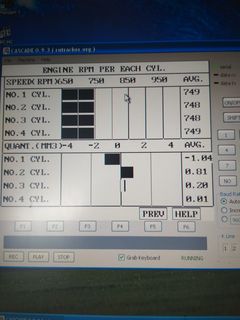

Понял ! Из хотелок - диагностку форсунок, как в Каскаде, в графике. Решаемо ?

Сообщение kirkom » 23 янв 2022, 20:24
типо так ...

Не нашел в каскаде где вкладка диагностики форсунок как на скриншоте, что вы выложили в последнем сообщении.

Сообщение kirkom » 04 апр 2022, 12:00
Вот как я делал:
https://www.drive2.ru/l/593599390875145737/
А это , руководство ,от автора:
https://www.drive2.ru/l/525489868214632615/

Сообщение cintakc » 04 апр 2022, 12:23
так здесь пример для Hyundai Tucson, для KIA Sorento нет такого пункта

Сообщение kirkom » 04 апр 2022, 13:03
хм ... Но я и еще многие , по этому Букварю сделали ! Вместо Туксона выбрал Соренту и вперед ! Летом делал, ничего сложного, распечатал, сел с буком возле машины и вперед. Щас холодно, бук в гараж тащить, чтобы повторить и задокументировать ...
P.S. не знаю, не пробовал, Каскад, типо дома запустить, вряд ли - ему же связь с мОзгами нужна , имхо ...

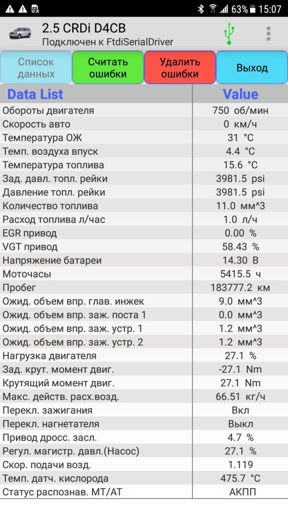

Сообщение cintakc » 21 окт 2022, 15:42
Привет всем.
Наконец руки дошли переделать немного обмен для адаптера K+CAN 1.4, чтобы не было сбоев связи при обмене.
Заодно добавил немного параметров по двигателю 2.5 CRDi. Скоро выложу новую версию и еще выложу программу в магазин AppGallery,
так как GP с 5 мая заблокировал установку, обновление, повторную установку платных приложений для России.
Но AppGallery к сожалению не дает обновить приложение установленное из GP только покупать заново.

Сообщение cintakc » 15 окт 2024, 17:39
в новой версии добавлена возможность менять размер шрифта параметров
добавлена диагностика двигателя 2.5 CRDi 140hp (к-линия), у кого есть возможность проверьте
