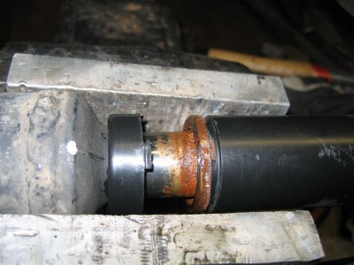

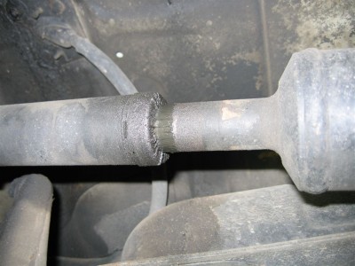

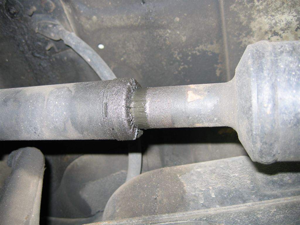

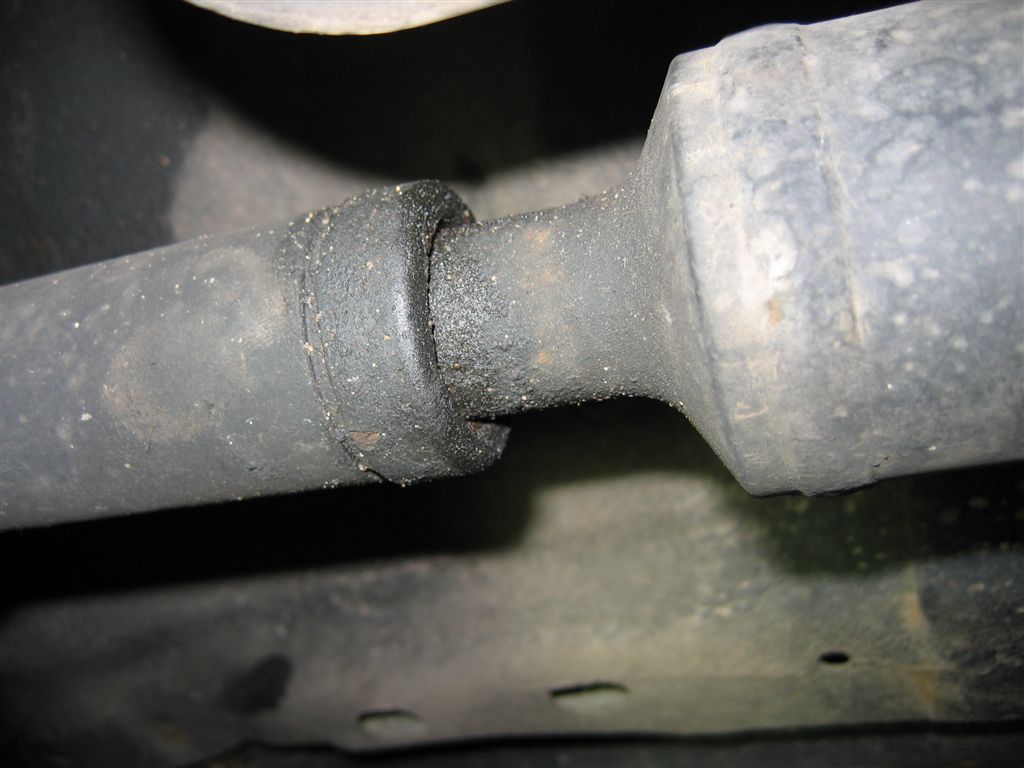

		dormimal писал(а):Закисшая намертво шлицевая переднего кардана + ступеньками поворачивающаяся крестовина

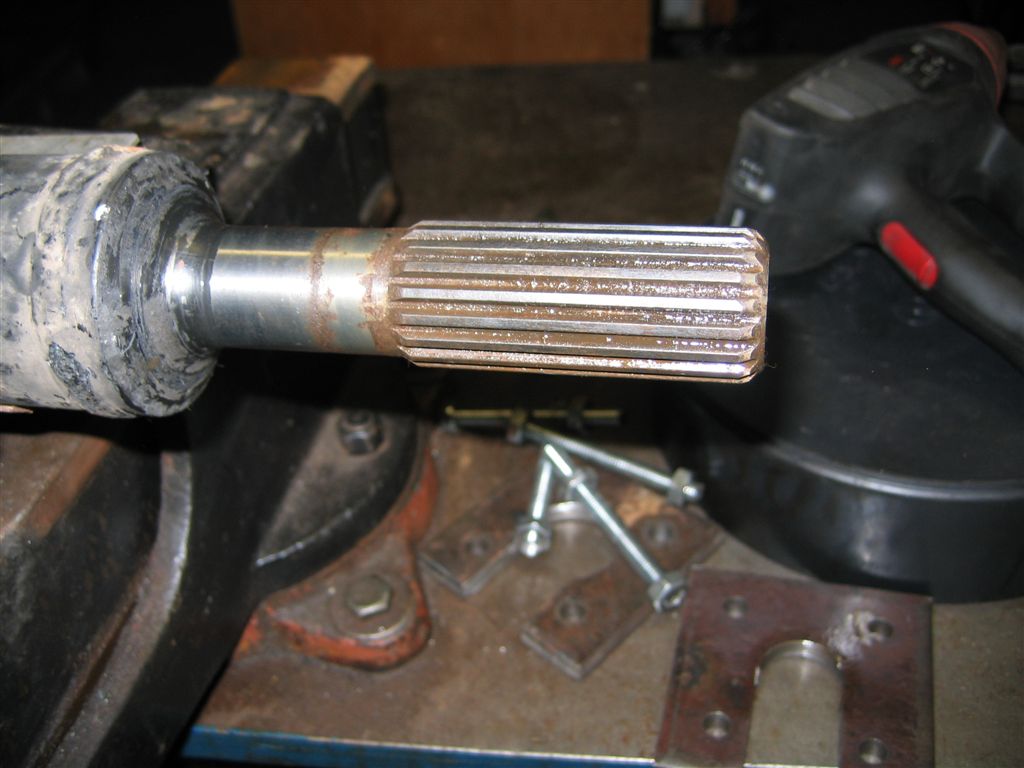

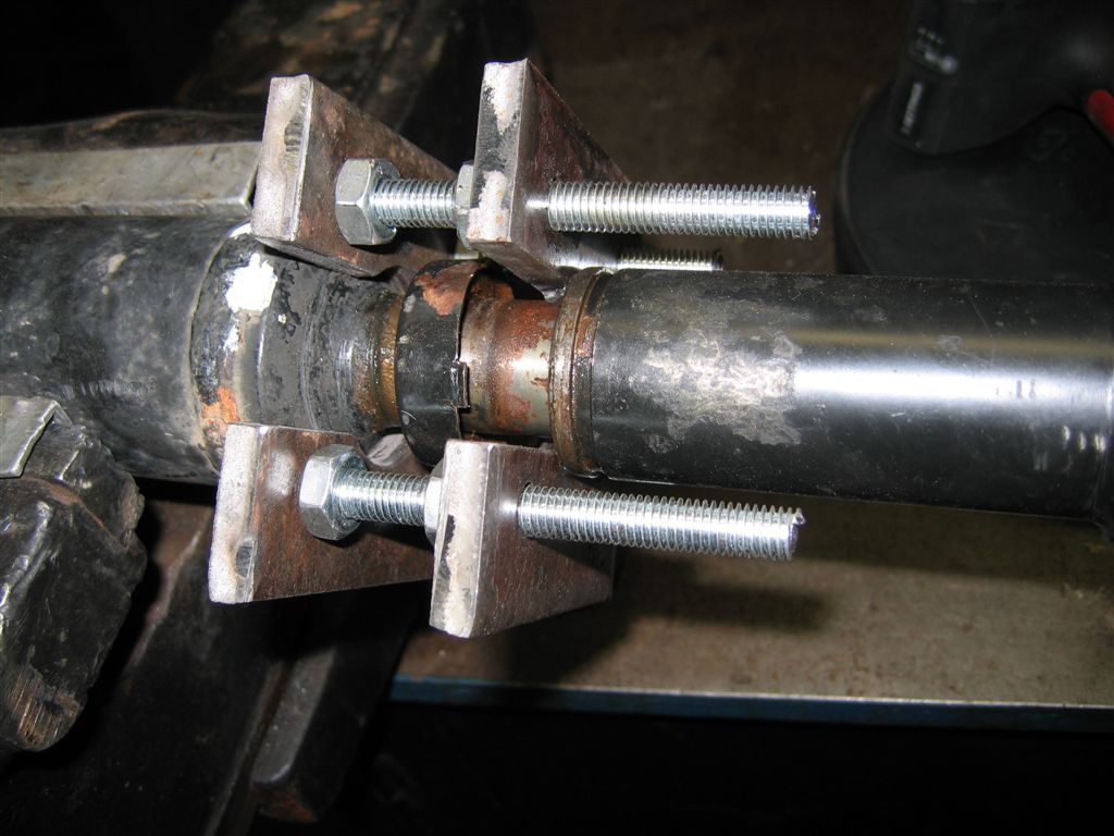

dormimal писал(а): Шлицевую расспрессовал за 10 минут 2 часа делавшимся съемником
