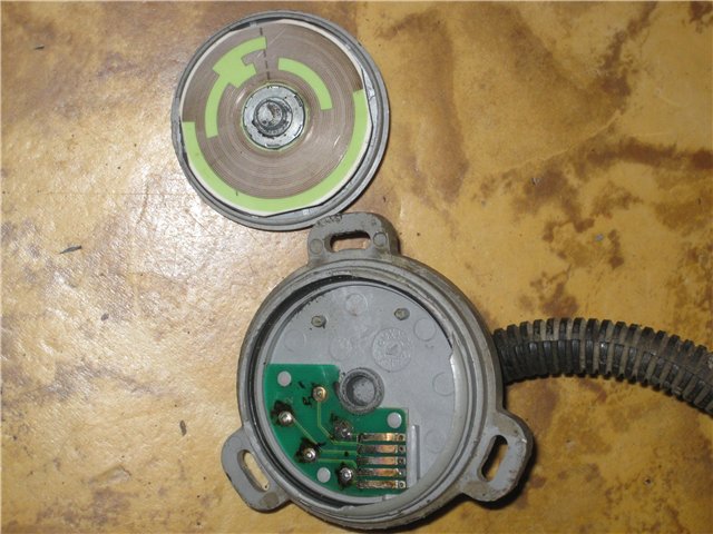

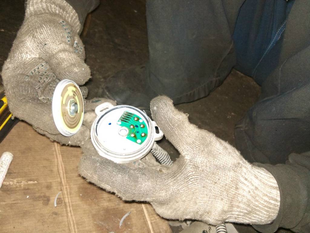

Вопрос к тем кто разбирал И ПОСЛЕ ЭТОГО СОБИРАЛ ОБРАТНО контактную группу на моторчике. Расскажите технологию. Чем вскрывали, чем потом клеили или какие-то другие варианты фиксации? Как избежать попадания влаги? Возможно ли повторное вскрытие после вмешательства?

Я вскрывал.
Герметизаций там несколько.
Первое, и самое сложное, открутить 3 винта по шестигранник. Я тренировался
разбирал такой девайс от Ссанг-Йонга. Но он точно такой по конструкции, что и наш.
Все различия - в рисунке платы (внутри) и цветах проводов.
Так вот, при отворачивании старой такой штуки, все три болтика сломались.
Ответная часть намертво закисла в силуминовом корпусе. По идее, можно
их высверлить и перенарезать резьбу. Но это другая история...
Второе. достав пластиковую шайбу с проводами, внутри которой находится контактная
группа и диск, увидим на её торце углубление, на которое надето резиновое кольцо.
Обычно оно еще смазано смазкой. Это "первая линия обороны".
Самым оптимальным вариантом вскрыть эту шайбу, это надрезать верхнюю кромку
на одну треть, сверху. Она загнута (похоже путем температурного воздействия,
как будто завальцовка). Я брал дремел и фрезой, на минимальных оборотах делал
продольный рез. Неглубокий, буквально полмиллиметра. В принципе, можно сделать
рез и острым лезвием ножа. Главное аккуратно, глубоко не врезаться. Потом эту
верхнюю кромку отломать, и далее, можно погреть обычным домашним феном
эту шайбу, чтобы она стала мягче (без фанатизма) и аккуратно надавить на ось,
выступающую с обратной стороны. Которая со срезом, для фиксации в шестерне.
Если сразу не выскочит, надо кромку подрезать еще. Либо попытаться проникнуть
в щель между обрезанной завальцовкой и самой деталью корпуса, которую мы
пытаемся вытащить. Лучше это делать тупым лецвием ножа. Или чего то еще
прочного, напоминающего нож, или шлицом маленькой часовой отвёртки.
Пройдясь "этим по всему периметру, можно ослабить захват завальцовки, и
надавив на центральную ось - вытолкнуть крышку.
Под ней, по периметру шайбы будет еще уплотнительное тонкое колечко,
смазанное чем то, похожим на вазелин или какую то нейтральную смазку.
Также будет еще тоненькое колечко в корпусе с контактами под центральную
ось. Т.е. теоретически, вода туда попасть не может.
Контактная группа имеет на каждом контакте целую группу мелких контактов.
Ершистые такие, очень легко их можно загнуть. С ними надо аккуратно,
если протирать, то лучше куском плотной бумаги, смоченной обезжириателем.
Тканью можно загнуть лепестки.
Плата сделана из керамики. Покрытие стойкое, его можно протирать и тканью.
Пишут, то часто повреждается именно оно.
Собирать в обратном порядке.
Что знал, написАл

Сообщение КСИ » 10 фев 2021, 22:26
Спасибо.
Два из трех винтиков я тоже сломал.
"надрезать верхнюю кромку" а которую вы называете верхней. Которая к моторчику или к наруже?
"аккуратно надавить на ось, выступающую с обратной стороны. Которая со срезом, для фиксации в шестерне" тут совсем не понял куда давить?
Собирали на клей?

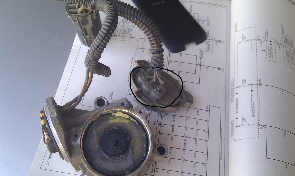

Сообщение ВЕЛ » 11 фев 2021, 09:32
КСИ писал(а):"надрезать верхнюю кромку" а которую вы называете верхней. Которая к моторчику или к наруже?
нарисовал, где резать
КСИ писал(а):"аккуратно надавить на ось, выступающую с обратной стороны. Которая со срезом, для фиксации в шестерне" тут совсем не понял куда давить?
Прости, ошибся! Не давить, а тянуть за ось, со срезом, что бы крышку вытащить.
