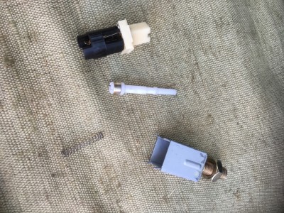

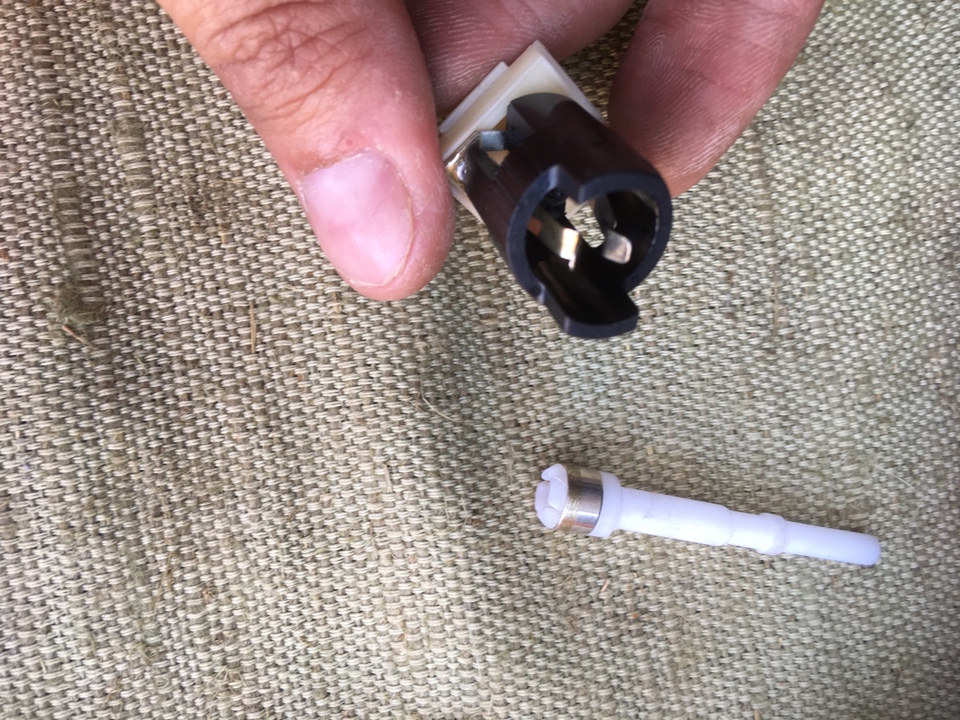

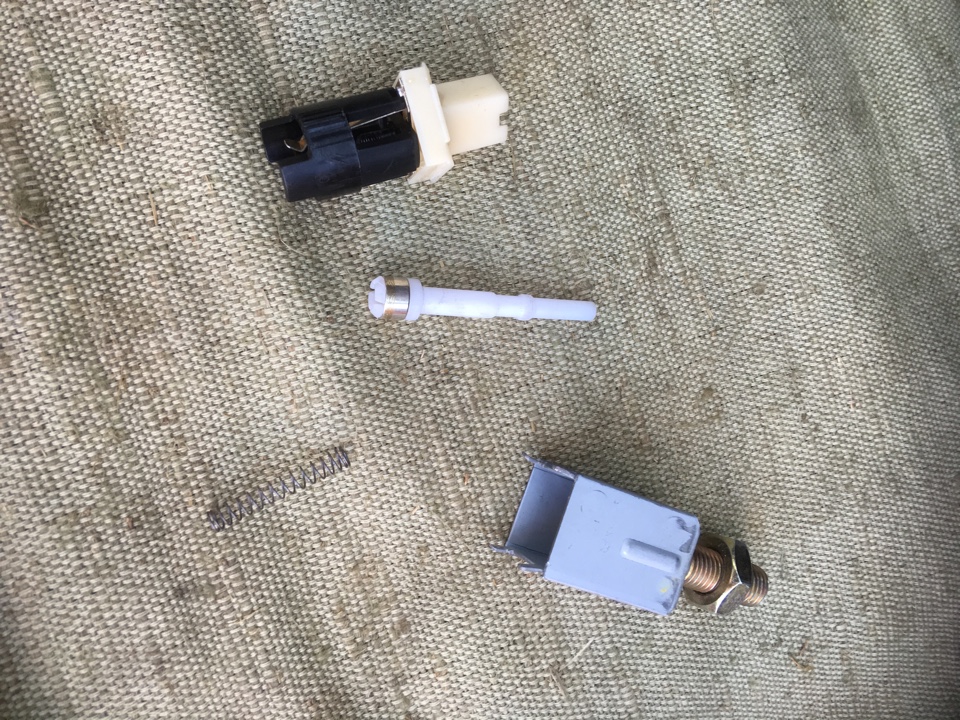

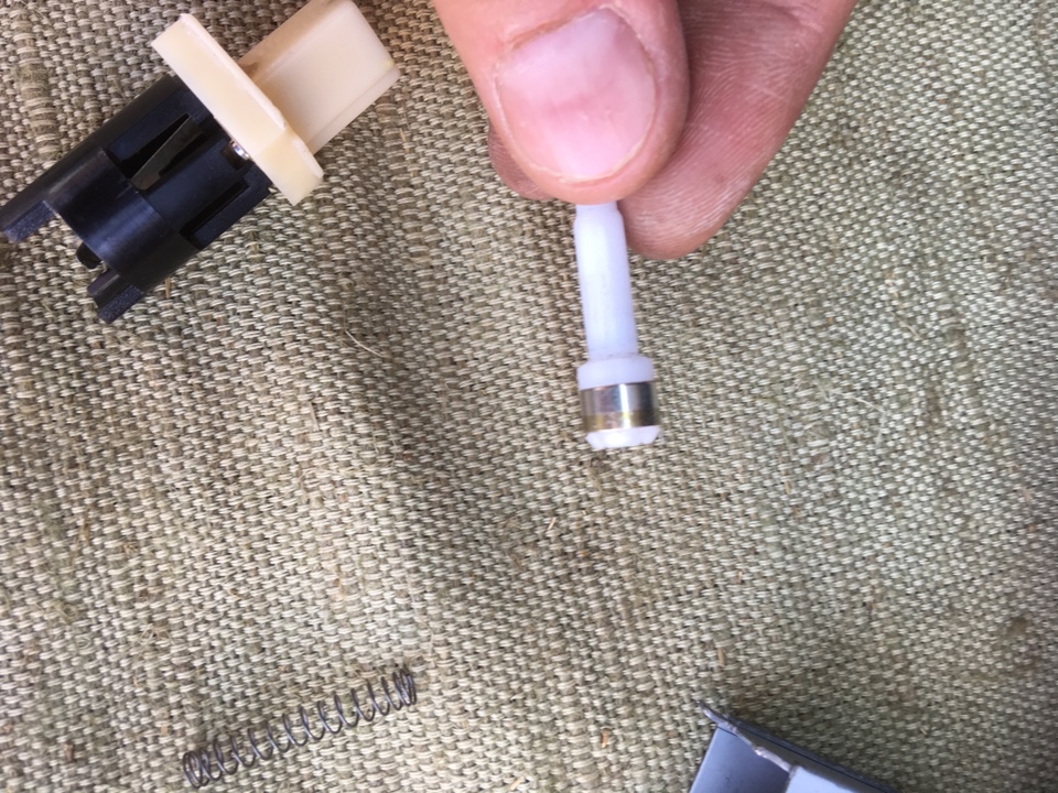

Сообщение Modern » 06 июл 2019, 17:58
Стал плохо включаться 4 low. Почистил мотор, почистил таблетку - не помогло. Полез под авто с мультиметром. Не приходит питание на моторчик. Снял «бороду» под рулем , снял верхний концевик педали сцепления. Проверил - не работает. Разобрал концевик, почистил , подогнул контакты. Всё, заработало. Включается и выключается великолепно :)
Сцепление выключено - контакты разомкнуты. Выжимаем сцепление пружина давит на шток, контактное кольцо на штоке замыкает контакты. Хилая конструкция, странно что 14 лет проработала:)))
