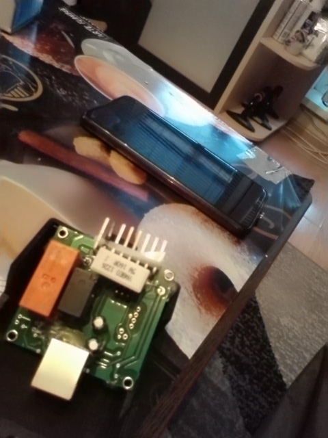

Всем здрасьте. Случилась вот тоже печалька. Загорелся ESP и значок горит полный привод. Был небольшой запах горелого перед этим. Полез искать и обнаружил что на блоке подгорел контакт. Блок снял, теперь думаю куда с ним бежать?. Покупал когда-то на форуме, с Андрюхой Громом устанавливали. GM переключатель снял, подсоединил родной, но всё равно горит ЕСП, а полный привод значок мигает, но хоть понижайка заработала.
Добавлено через 9 минут 9 секунд:
Блин что то куплю, не могу фото скинуть правильного размера,

Пока контакты не восстановишь, всё так и будет. Тот факт, что контакты горят - плохой знак. Значит, токи там ходят очень серьезные. что бывает, когда соленоид в раздатке начинает "коротить".
Разъемы нужно хорошо почистить от гари и снова подключить и прокатиться в режиме "авто". Если будет сильный нагрев модуля и контактов, причина станет очевидной.

Думаю может микруха какая сгорела заодно? Хотя задняя часть платы вроде в норме. Предохранители все в порядке.
Добавлено через 5 минут 25 секунд:
Понял. Попробую. Если что можно будет такой же прислать, а то вдруг и плата какая сгорела.
