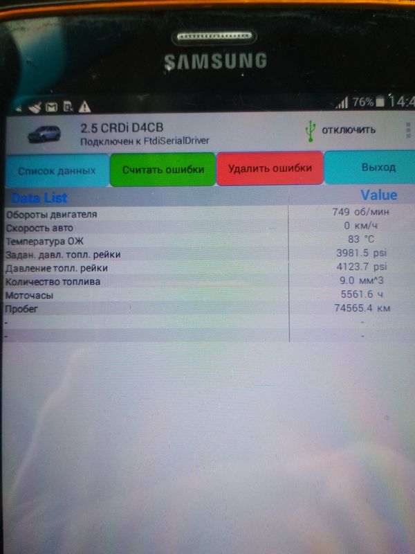

Сообщение kirkom » 12 янв 2022, 13:49
Вчера попробовал. Моточасы, вроде правильно, а вот пробег - расхождения с приборкой. Каскад летом показывал примерно одинаково.

Сообщение cintakc » 12 янв 2022, 15:07
спасибо за проверку, в версии 1.0.6 расчет пробега был исправлен и добавлено несколько параметров,
судя по количеству параметров у вас версия 1.0.5

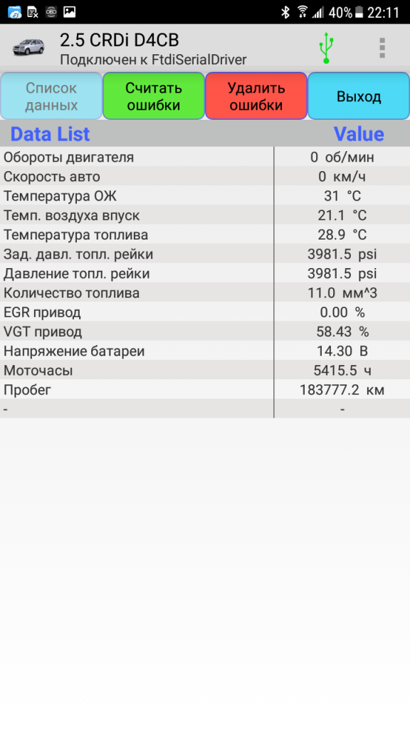

Сообщение kirkom » 13 янв 2022, 17:53
Вапрос ? с тобой чем делиться ? тупые фотки и комменты ? Тебе как программеру , имхо , Логи интересней?
ЗЫ сегодня чуток покатался, обнова 1.0.7
Приборка и пробег примерно соответствую, но показуха скачет
