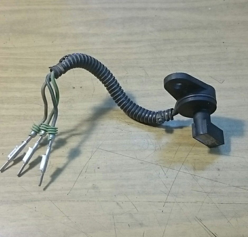

привет. вопрос решили сдох датчик вращения раздаточной коробки.был накоротце. совет проверить их сразу

да стоил датчик 5150 р
да этот 47353-н1000

фотку выложил:-) 47353-н1000 передний. 47354-н1000 задний

В выходные полезу под машину. Хочу проверить на сопротивление датчики (как это сделать на БУ не разобрался). Судя по фотке у датчика три провода, на каких клемах сопротивление мерить и сколько должно быть? Датчики не дешёвые.

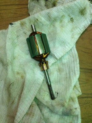

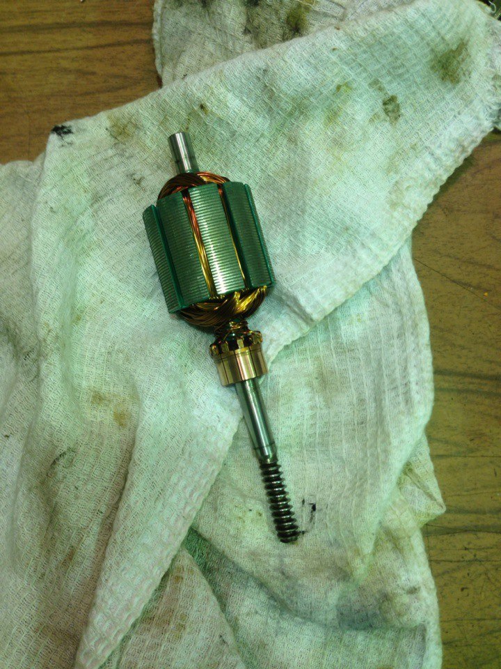

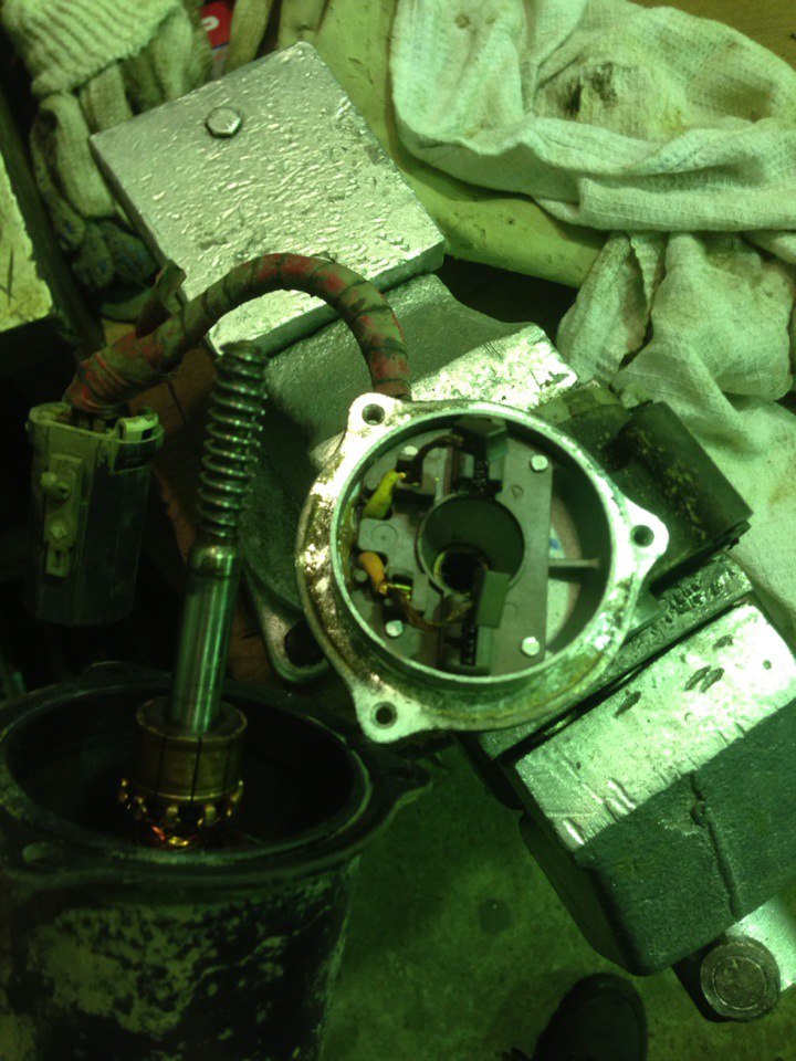

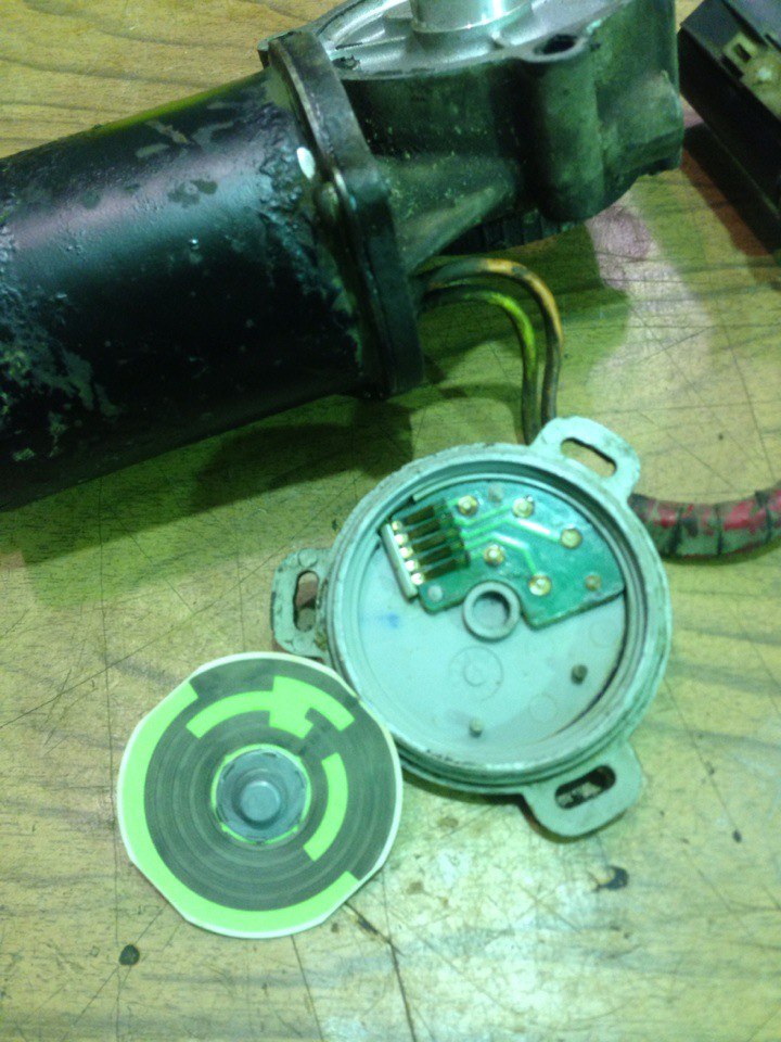

Тоже мучил моторчик, который долгое время включал понижайку через раз, потом перестал включать, потом вообще выдал ошибку позициометра моторчика и авто ушло в аварию при которой мотор уже не крутился более 2.5т оборотов и горела на панели лампа полного привода. снял мотор, разобрал полностью. оказалось что внутри он вполне жив и здоров, нужно было только почистить коллектор и щетки, а так же разобрать не разборный диск-крутилку позициометра моторчика. изначально у диска бортик завальцован по кругу. этот бортик пришлось срезать канцелярским ножиком.диск сразу раскрылся. ну а там контакты были покрыты загустевшей в камень смазкой, которая отжимала их от диска и ничего не работало, выдавало ошибки. итогом все было почищено и смазано новой смазкой. моторчик сразу ожил и теперь безотказно работает.

Сообщение BlkDem » 22 ноя 2016, 16:36
diablo писал(а):нужно было только почистить коллектор и щетки
diablo писал(а): позициометра моторчика
Я бы напомнил не раз озвученную мысль по теме проблемы: это первые две вещи с которых нужно начинать диагностику/ремонт неработающей 4LOW.
