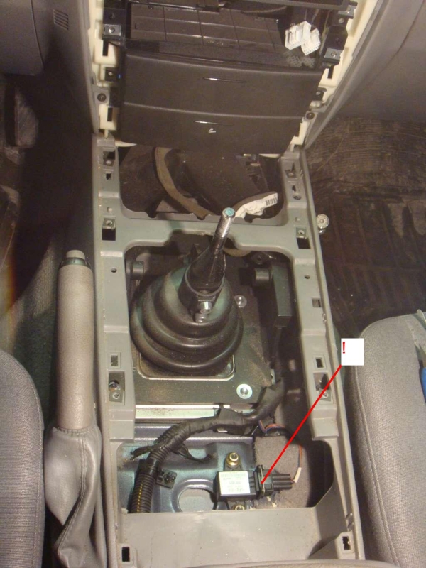

1. не сомневаюсь. Причем есть ешо и приблуды которые обычный ноут превращают в осциллограф. Но ценники..((
2. Вот тут его видно? И, кстати "!" - что за зверь?

Re: Рывки при Медленном движении с Большим углом поворота.
Сообщение BlkDem » 21 июл 2012, 09:13
КСИ писал(а):Вот тут его видно?
Нет. В ногах пассажира под ковролином слева.
BlkDem
Сообщения: 24225
Откуда: TR
Благодарил (а): 1567 раз.
Поблагодарили: 1258 раз.
SuperTOD II, Бинар, CB
Сообщение КСИ » 21 июл 2012, 09:24
BlkDem писал(а):Нет. В ногах пассажира под ковролином слева.
А под восклицаточным знаком что за датчик?
КСИ
Сообщения: 1149
Зарегистрирован: 09 авг 2010, 13:16
Откуда: Череповец
Благодарил (а): 16 раз.
Поблагодарили: 53 раз.
Имя: Серёга
Доп. информация: Чистокровный кореец
Сообщение deka » 23 июл 2012, 09:17
датчик ускорения
