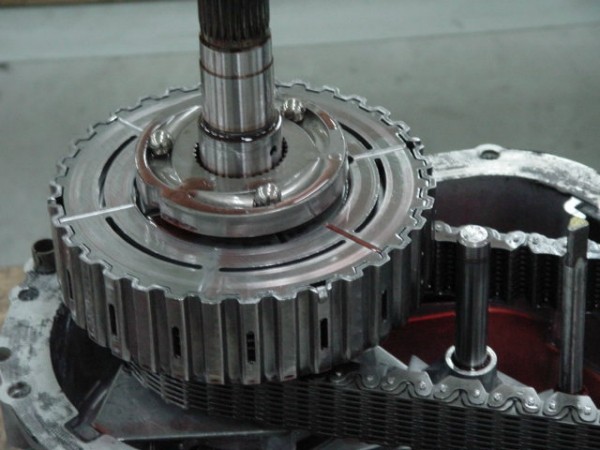

gordey37 писал(а):говорят работы на весь день
Ее же снимать и разбирать нужно, а потом обратно... Обычно покупают ремкомплект: комплект дисков, масленный насос и еще чего-то по мелочам (если надо могу уточнить) обычно хватает для устранения проблем, около 15 т.р.
А на счет шариков: раздатку разбирал, но шариков не видел.
Дорогу осилит едущий. +7(921)759О942
KISOR
Сообщения: 1548
Зарегистрирован: 17 дек 2008, 23:01
Откуда: Питер
Поблагодарили: 13 раз.
Re: Рывки при Медленном движении с Большим углом поворота.
Сообщение BlkDem » 29 дек 2011, 19:28
А они там есть! :D
Усиливают сдавливание фрикционов. Очень усиливают :)

BlkDem писал(а):А они там есть
Мы про рестайловую ТОДовскую раздатку говорим?
KISOR
Сообщения: 1548
Откуда: Питер
Сообщение YAN » 30 дек 2011, 22:35
KISOR писал(а):Мы про рестайловую ТОДовскую раздатку говорим?
Саня! Раздатка при рестайле не претерпела изменений.Именно про ТОД и речь идет.
Благодарил (а): 1267 раз.
Сообщение deka » 30 дек 2011, 23:47
KISOR писал(а):А на счет шариков: раздатку разбирал, но шариков не видел.
Придется повторить
