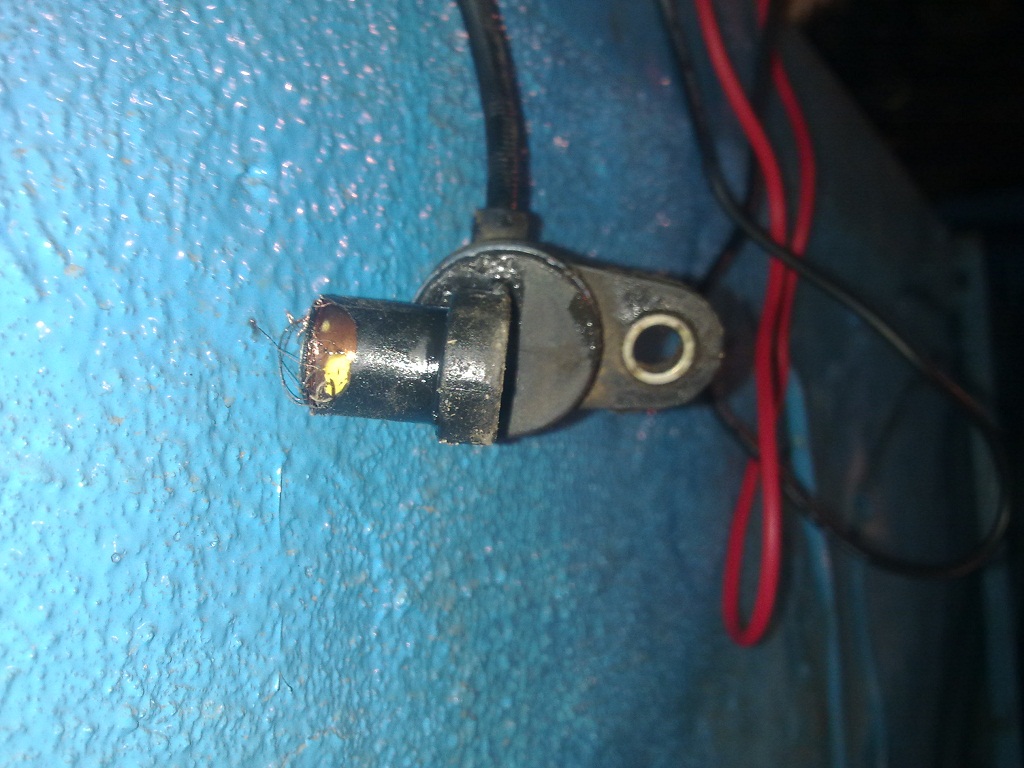

Сегодня смотрел провода. Провод который идет в раздатку коричневый, прозванивал показал бесконечное сопротивление. Датчик скорости вытащил, на нем повреждена обмотка. Он как то влияет на полный привод?
Добавлено через 5 часов 14 минут 37 секунд:
Мне в магазине сказали что это датчик скорости! Это он? Еслит он, почему у меня спидометр работает без него!!

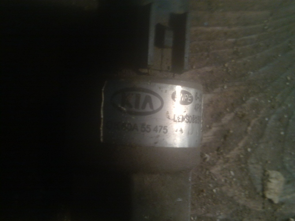

второй рисунок
Добавлено через 6 минут 14 секунд:
А вот это мне сказали что датчик коропки передачь! но безнего спидометр не работает!
первый рисунок

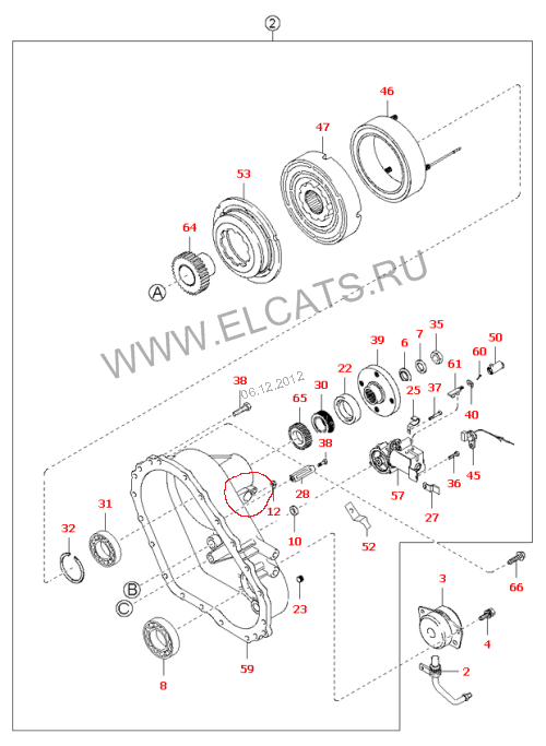

там в раздатке 2 датчика.... на задний кардан (поз.63) и на передний (поз.68)
Re: Не включается полный привод (Part-Time)
Сообщение hukolai » 05 дек 2012, 15:03
Они на обоих раздатках?

hukolai писал(а):Они на обоих раздатках?
Нет,на Part-Time стоит один.http://www.elcats.ru/kia/Parts.aspx?Mod ... +4WD%3B%29

qein1
а вот в этом месте что стоит?
