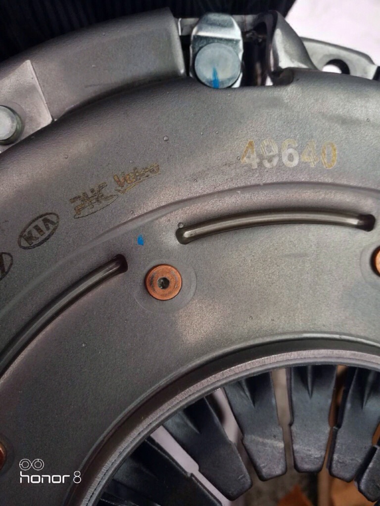

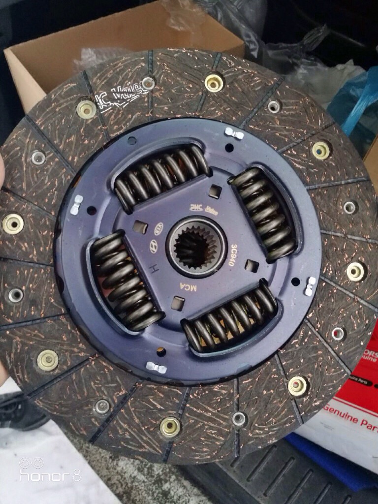

Ну не томи, что пришло тебе? Тебе не понравилась упаковка, или содержимое? Я заказывал 41200 49920, мне пришел LUK. У всех в оригинале стоял LUK. И если заказывать по оригинальному каталожному номеру то он и должен прийти. Если только КИА, конечно, не заключила договор на прошлой неделе, скажем с SACHS. У Valeo другой номер: 826831 или VKD99983(аналог того, что ты заказывал)

Недавно прислали фотки. По оригинальному номеру заказывал, по тому что ранее писал.

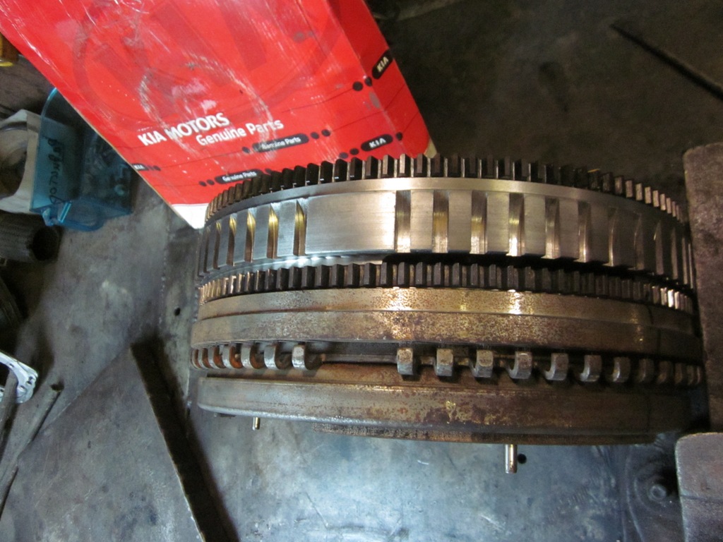

Стал очередным обладателем одномассового маховика. Вообщем хочу поделиться информацией. При планировании ремонта по замене сцепления, не нашел на форуме, какие болты стоят на маховике. Многие пишут, что при замене маховика на одномассовый, болты крепления маховика устанавливают старые - от двухмассового. Я же побоялся их ставить, т.к. одномассовый маховик толще и резьбы оставалось всего 8 мм., хотя глубина резьбы в коленвалу составляет 22м. Пошарив просторы интернета нашел болт М12*1,25 от камазовского двигателя, кат. № болта 740.21-1005106-10. Длина этого болта 38мм., поэтому отпилил примерно 6мм. Делал все сам, у кого есть вопросы, задавайте.

Покурив интернет, пришел к выводу, что наличие пропусков в одномассовом маховике там где были зубья в двухмассовом не могло не сказаться на правильной работе двигателя. "Мозги" считывают сигнал неправильно. Исходя из выше изложенного, появилась мысль сделать инвертор сигнала. Т.е. при помощи блочка обмануть Мозги и поменять участки где есть зуб и где его нет.

А маховик тоже отличается, там где был зуб - теперь пропуск? Если так, то мозги по-любому должны получать сигнал смещенный на этот один зуб и соответственно зажигание смещается на пару градусов.
Сначала были мысли, что у меня цепь провисла, и когда маховик закручивали что-то где-то перескочило. Проверил цепь, ВМТ - все нормально, по меткам. Маховик по-другому не поставить.
