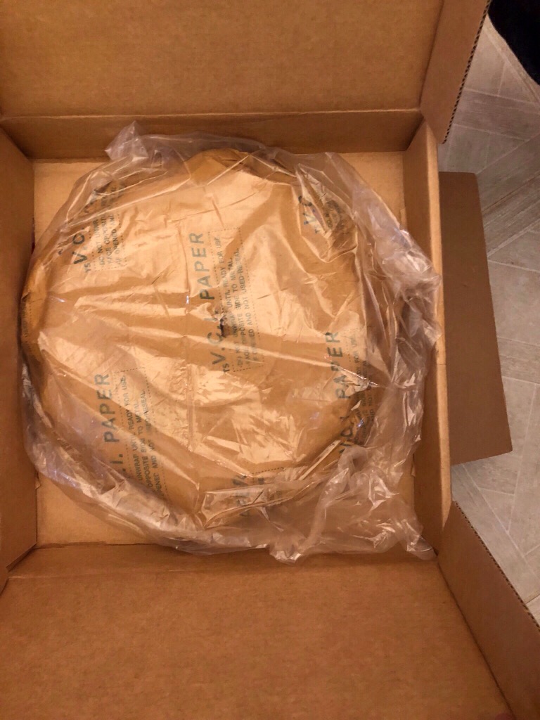

Всем привет. Заказал на isnext комплект сцепления 411003C900 за 6р. Вопрос: там должны лежать корзина и диск фирмы Валео? Может фото у кого есть, что там должно лежать?

там будет лежать диск и корзина оригинал от MOBIS, скорее всего фирмы LUK. если хотел валео, надо было заказывать номер:vkd99983. Раз ты заказал такое сцепление, значит уже менял маховик? Расскажи свое мнение о такой замене. И почему сцепление решил заменить еще раз? что случилось и какой пробег? У самого машина разобрана. Думал сцепление вибрацию дает. заказал. получил. разобрал. Оказалось маховик навернулся. А сцепление в полном порядке и еще столько же отходит минимум. пробег у меня 120 тыс. Теперь вод думаю что делать. В общем если не трудно отпишись либо в личку, можно по скайпу или телефону.

Привет всем. Кто-нибудь может сказать, как само сцепление 411003c900 упаковано? И какой фирмы сцепа должна быть, Luk или Valeo?
