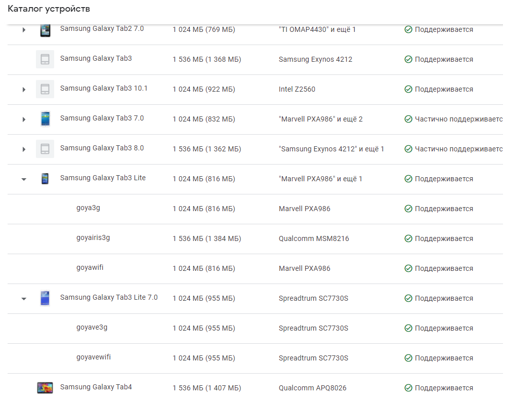

А как насчет : Самсунг Tab 3 Lite SM-T116, android 4.4.4

вот список поддерживаемых tab3 Lite

Окуеть ... сын , семиклассник , чо то потыкал, обновил ,грит, до актуальной версии ... Заработало !!!

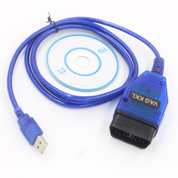

AutoMistake писал(а):с любым K-line адаптером (например VAG COM KKL 409)
объясните на пальцах)) непонимающим :D
качаю прогу за 200, покупаю K-line адаптер
подсоединяюсь кабелем разъёмом к OBD II
а USB куда дальше?..

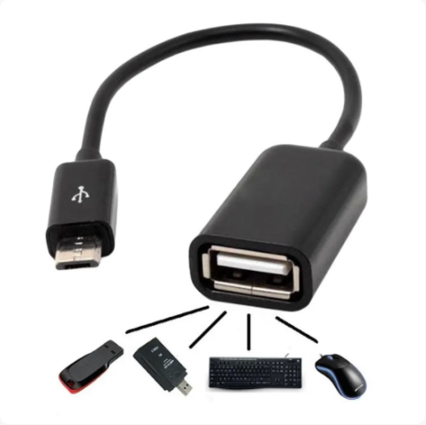

в комплекте вашего телефона должен быть OTG переходник с USB на Micro USB,
если у вас нет такого, то нужно его приобрести отдельно

morbid писал(а):подсоединяюсь кабелем разъёмом к OBD II
