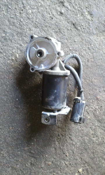

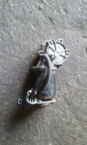

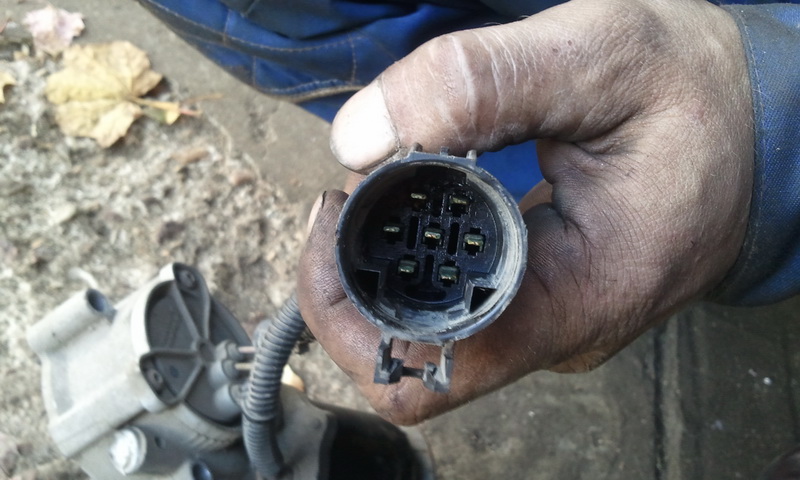

Сообщение BlkDem » 27 сен 2011, 10:03
Вы про какой предохранитель речь ведете? TCCS, 20А? Если он сгорит, индикации не будет. Т.е. 4WD и 4LOW гореть не будут. Ибо, эти лампы подключены непосредственно к TCM.
На фото вверху - мотор в сборе. Снимите нижнюю крышку (на 3 болтах), открывающую доступ к якорю, и проверьте состояние щеток.
Я вас уверяю, там есть, на что взглянуть.
