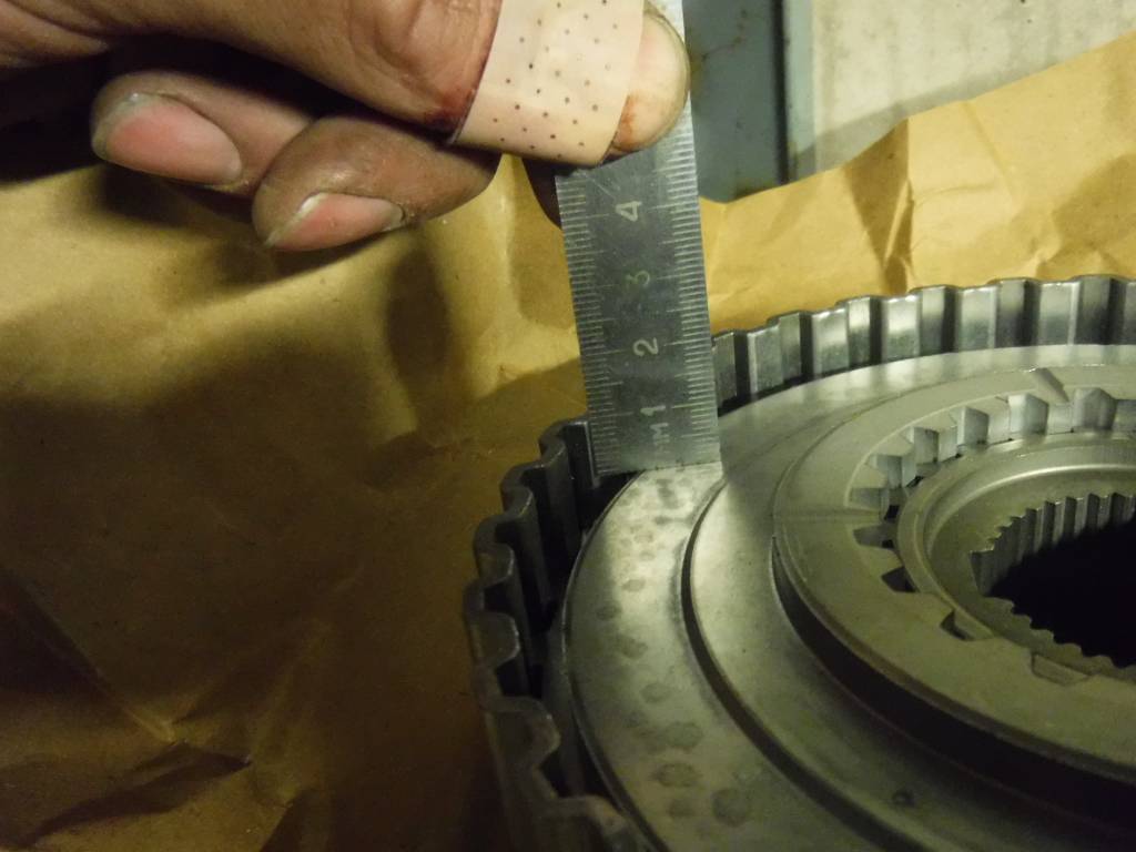

К сожалению новые диски уже более двух лет катаются в раздатке.
Есть вот такое фото:
Если интересна толщина старого диска, то могу померять, как буду в гараже. Но фрикционных накладок на них практически нет...
