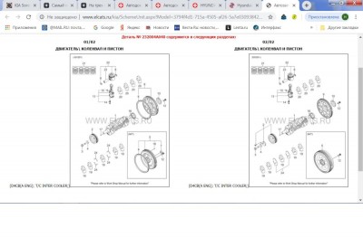

Тут вот посмотрел по номеру маховика - подшипник есть

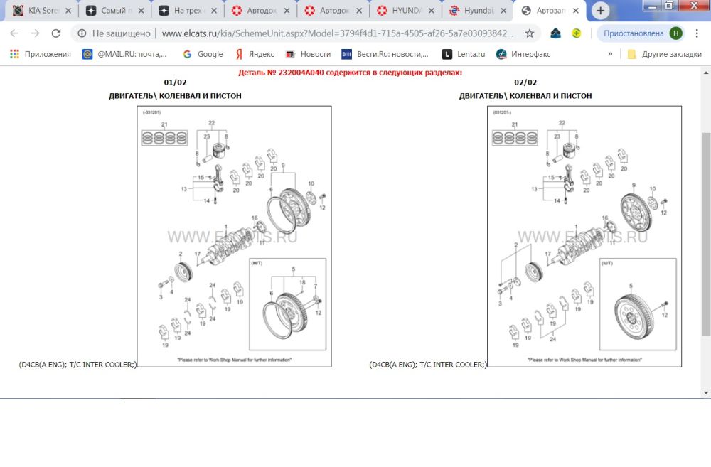

Доброе!
232004A040 - это двухмассовый маховик. Там тоже вроде как должен торчать подшипник, но не нашел. Подшипника на правом рисунке не узрел. Рисунки одинаковы что в elcats, что в Микрокате. KNEJC521545247718.
