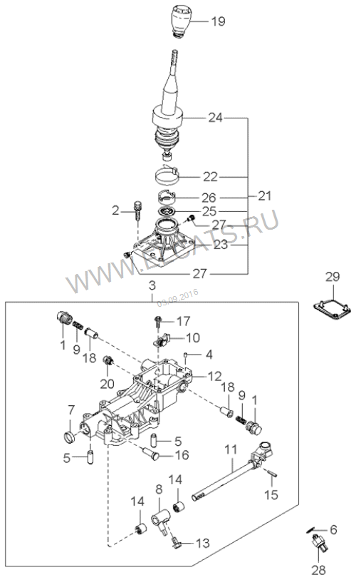

Подскажите для каких целей нужна пробка КПП под номером 20? Я так понимаю для заливки масла.
И если это так, хотя в книге нет никакой информации. И какое масло применять для этих целей?

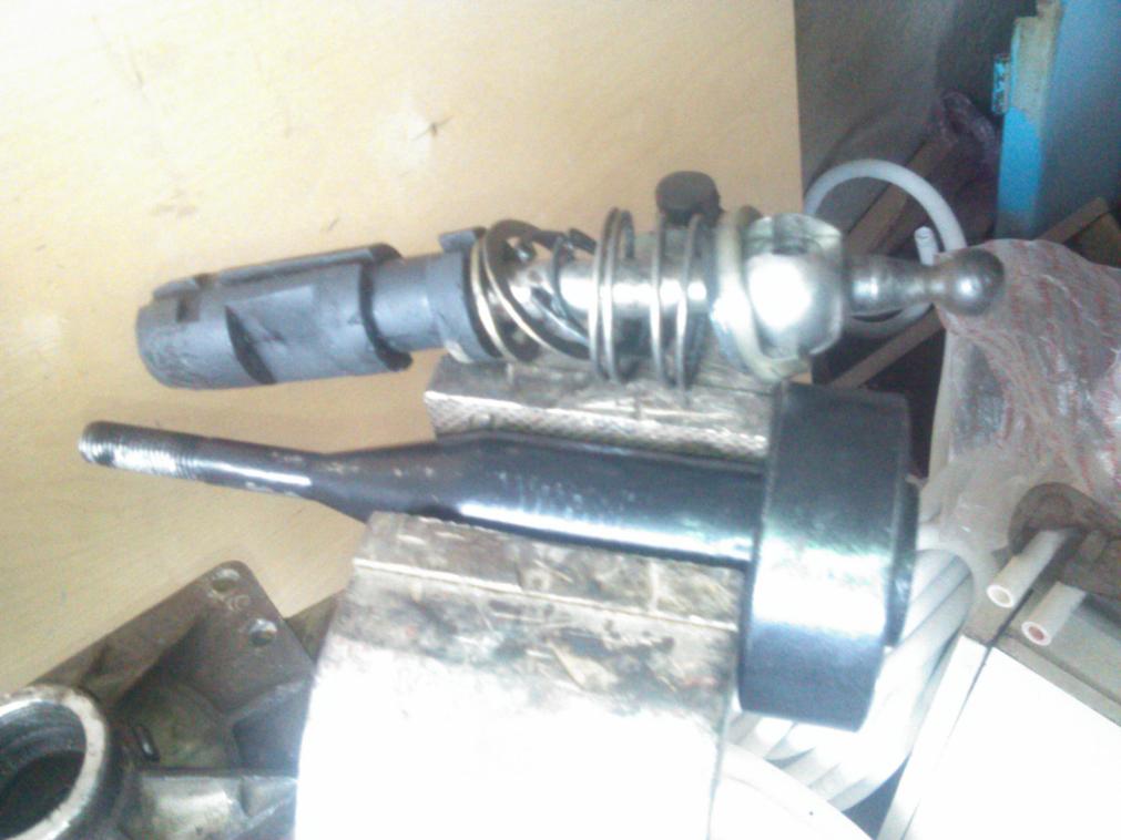

Решено было самому произвести ревизию рычага переключения передач или её еще называют кулиса. Изначально рычаг не возвращался в нейтральное положение, а был отклонен в левую сторону от нейтрали. Из за этого нужно было искать положение(левее или правее от нейтрали), что бы попасть в переключение третьей скорости, а уж из третьей скорости включить четвертую передачу было проще вести строго вниз из третьей передачи. Очень помогло описание как снять раздатку от КПП отсюда
Тема: Как снять раздатку с механики?

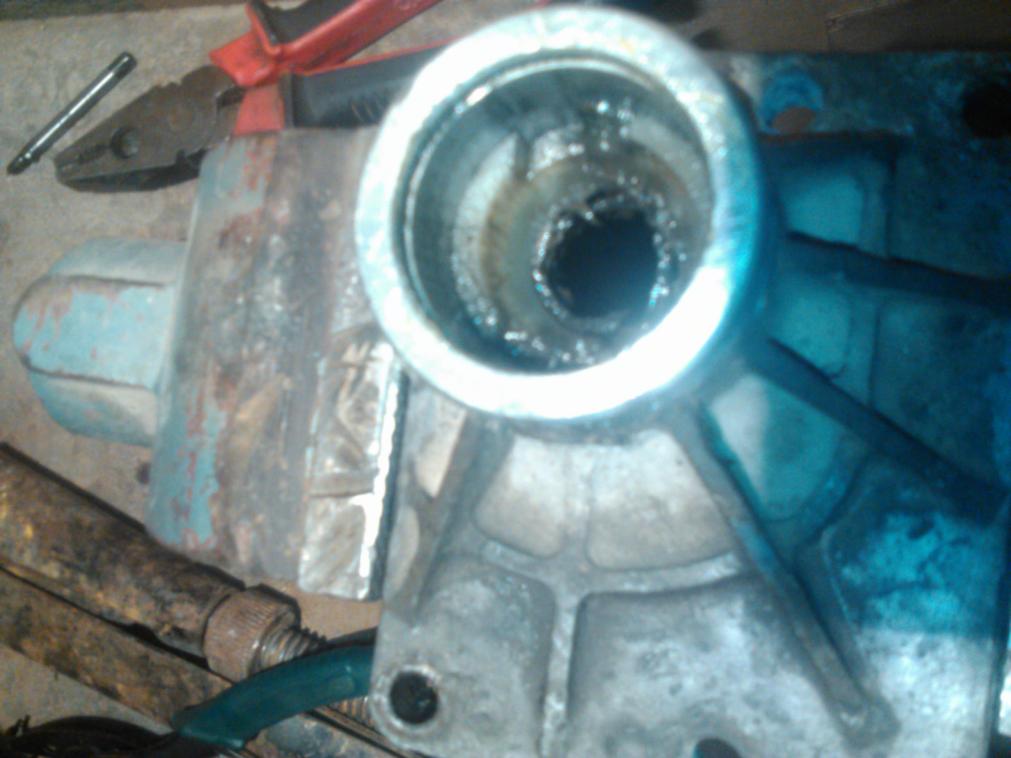

Хотя можно было снять только крышку кулисы и провести ее ревизию. Но на заводе видно ее сажают не на герметик, а на фиксатор резьбы. И снять крышку кулисы не снимая корпуса у меня не получилось. Так как после снятия корпуса кулисы, я буквально молотком со стамеской выковыривал и с огромным трудом она все таки поддалась, так как установочные штифты очень плотно садятся на корпус кулисы.

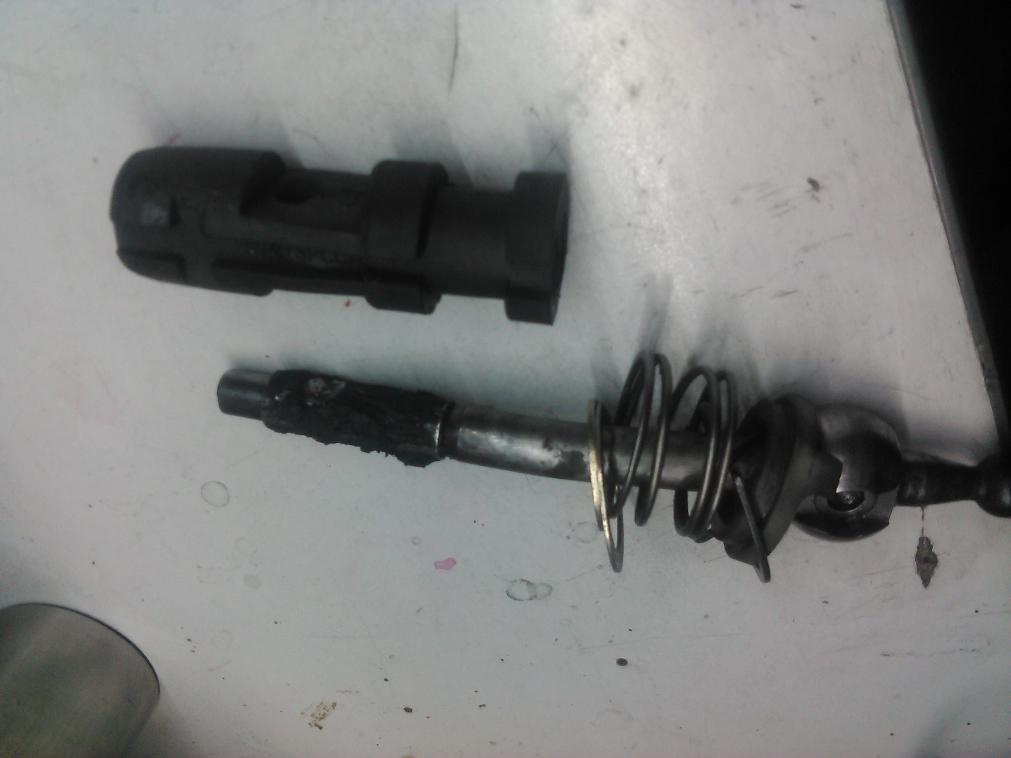

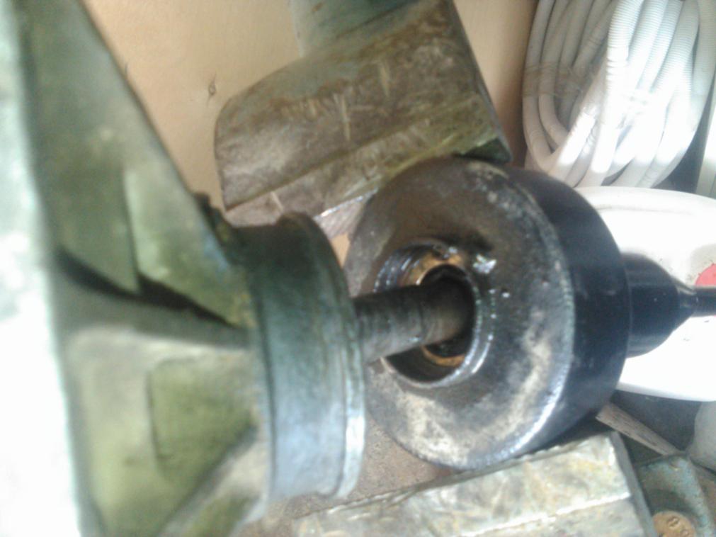

И всё, что открылось моему взору это порванный пыльник кулисы, далее после того как я разобрал всю кулису был растрепанный сальник, который удерживает смазку в самом шаре кулисы. И раскрутить штифты держащие чашку кулисы под шестигранник то же не удалось, пришлось высверливать и экстрактором выкручивать.

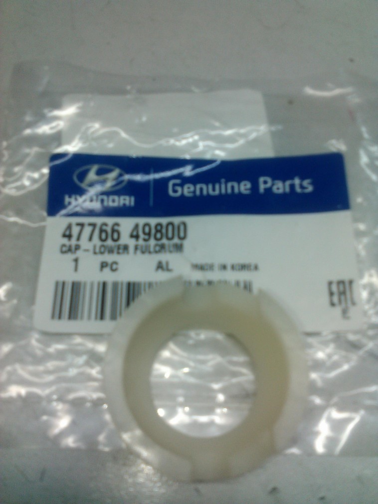

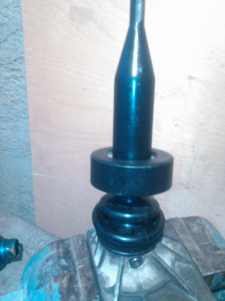

Ну и за одно приобрел запчасти для ревизии кулисы - сальник (седло) , чашку кулисы, штифты которые держат чашку кулисы - это всё оригинальные запчасти. Пыльника кулисы нет в каталогах, так как сама ручка переключения передач не разборная. Поэтому пришлось все таки разобрать ручку КПП и подобрал пыльник кулисы от классики - внутренний пыльник кулисы 2101.

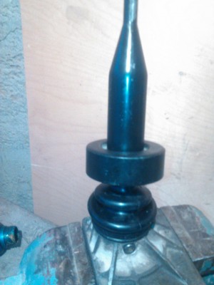

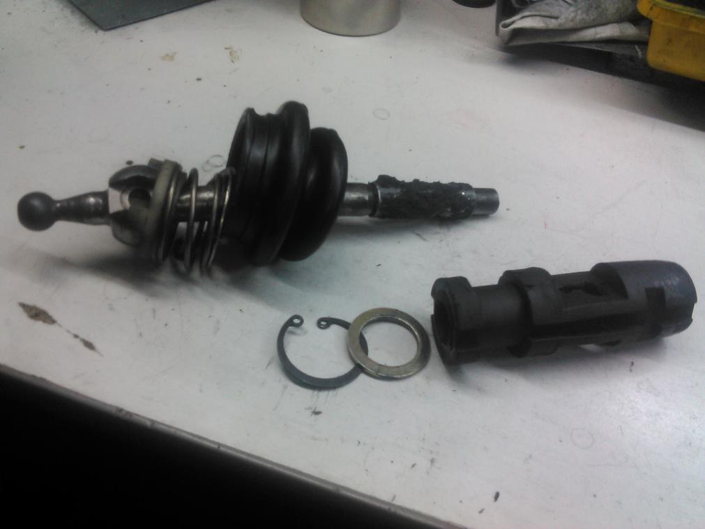

Удалив порванный пыльник, перевернув ручку кпп, снимаем стопорное кольцо и с помощью длинной и тонкой отвертки отделяем корпус ручки кпп
Далее отделяем резиновое уплотнение от сердечника кпп с помощью той же тонкой отвертки
Получится такая картина
Далее одеваем пыльник от кулисы 2101 и собираем все в обратной последовательности с применением герметика. Оставляем всё хозяйство для укрепления герметика на сутки

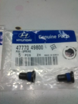

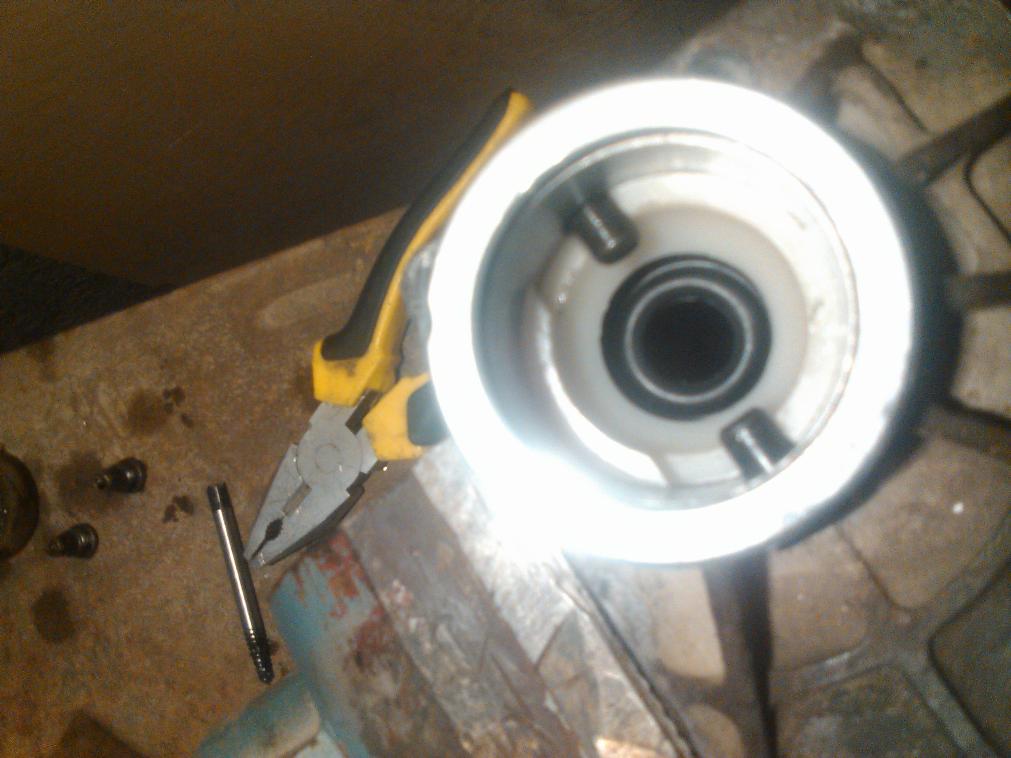

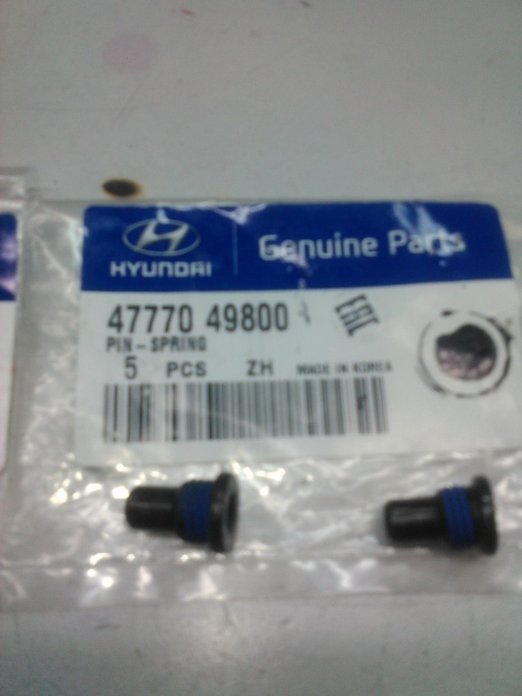

А в это время можно поменять запчасти внутри кулисы рычага, для чего откручиваем под шестигранник штифты которые держат чашку кулисы
Это резиновое уплотнение на котором лежит чашка кулисы кпп, которое было в хлам
Сама чашка кулисы, которую можно было и не менять, но так как запчасть стоит 50 руб, я заменил.
Зловредные штифты идут уже с фиксатором резьбы, поэтому я удалил этот синюю штуку и замотал фумкой для сантехники, что бы это хозяйство было ремонтопригодное.

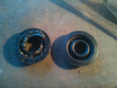

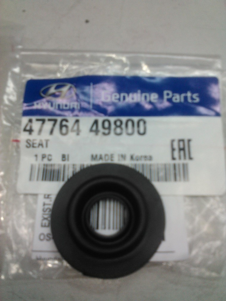

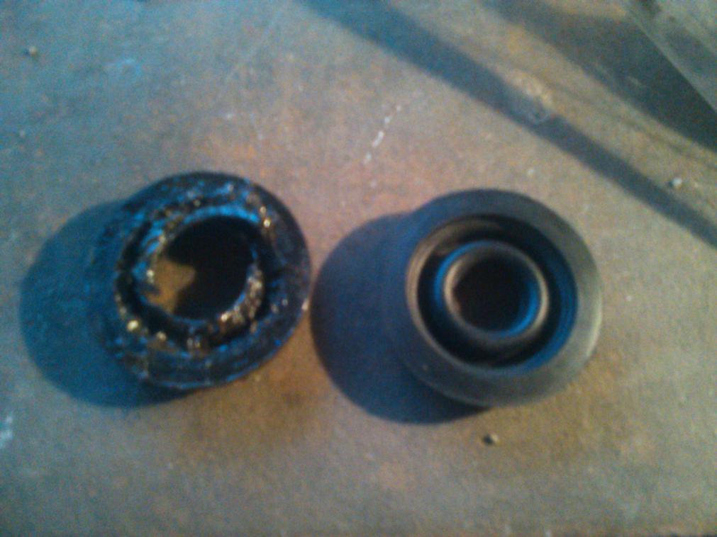

Слева сальник в хлам, справа новый стоит то же 50 руб
А это уже все в собранном виде.
Добавлено через 54 минуты:
Далее соединяем чашку и рычаг

Решил ничего не откручивать. Снял стопорное кольцо под рычагом КПП воткнул 3 и выдернул рычаг вверх, все вышло и стопора не мешают.
Пыльник то-же поставил ВАЗ-2101 БРТ 2101-1703096-Р, а рычаг склеил на силикон. Назад все в обратной последовательности.
