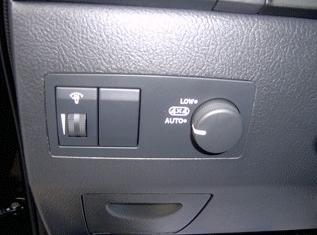

Сообщение mydb » 18 мар 2009, 07:11
ShineOn писал(а):Бывает, наверное. Лучше смотреть рестайлинговые машины.
В основном только их и смотрю, везде одна и та же картина (см. вложение)
ShineOn писал(а):Только в случае TCS (ставилась до появления ESP).
TCS - это что такое? Аналог ESP, т.е. гасит заносы на поворотах? Если да, то чем тогда она отличается от ESP?

Сообщение ShineOn » 18 мар 2009, 17:08
TCS - Traction Control System (антипробуксовочная система), одна из составных частей ECS.
Кнопка отключения ESP выглядит так (пардон за качество, фотографировал вечером на мобилу):

Сообщение mydb » 31 мар 2009, 14:55
ShineOn писал(а):Я так полагаю, что большинство "корейцев" на форуме - дорестайл. А там ESP в принципе не было (если верить Косте Cry).
Судя по фоткам, на рестайлинговых тоже в принципе нет (как уже говорил, ни на одной не видел кнопки отключения ESP). Так что кореец отпадает :cry:

Сообщение mydb » 01 апр 2009, 07:42
YAN писал(а):Фото нужно смотреть не только анфас,но и в профиль и в фас! :D
Я смотрю исключительно фото панели с крутилкой выбора режима - там где должна быть кнопка отключения ESP
