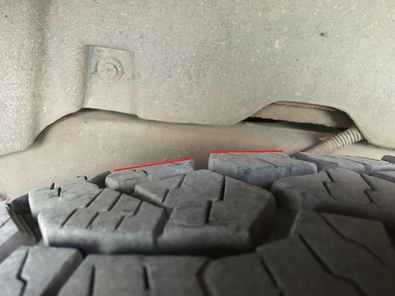

Перекинул колеса перед-зад шум изменился в меньшую сторону заметно. Изучил износ протектора . Износ шашек неравномерный, те что крупнее сидят выше. Именно на передних так. Задние пока равномерно изношены. Резина Hankook RF10 Dynapro ATm, пробег около 45000.
