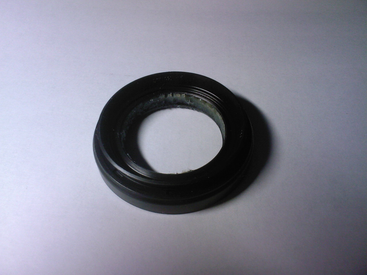

Сообщение Доктор » 10 июл 2008, 21:52

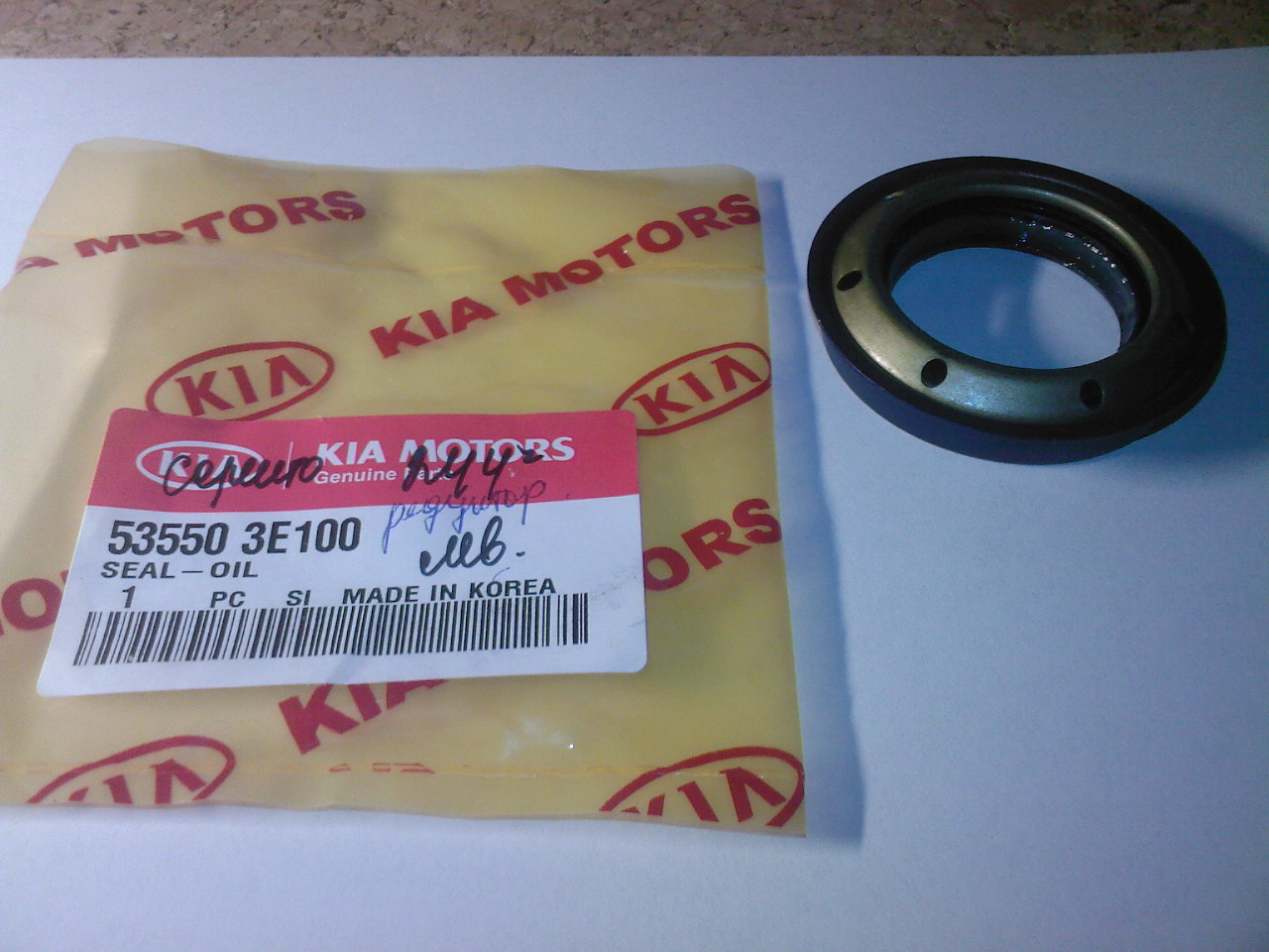

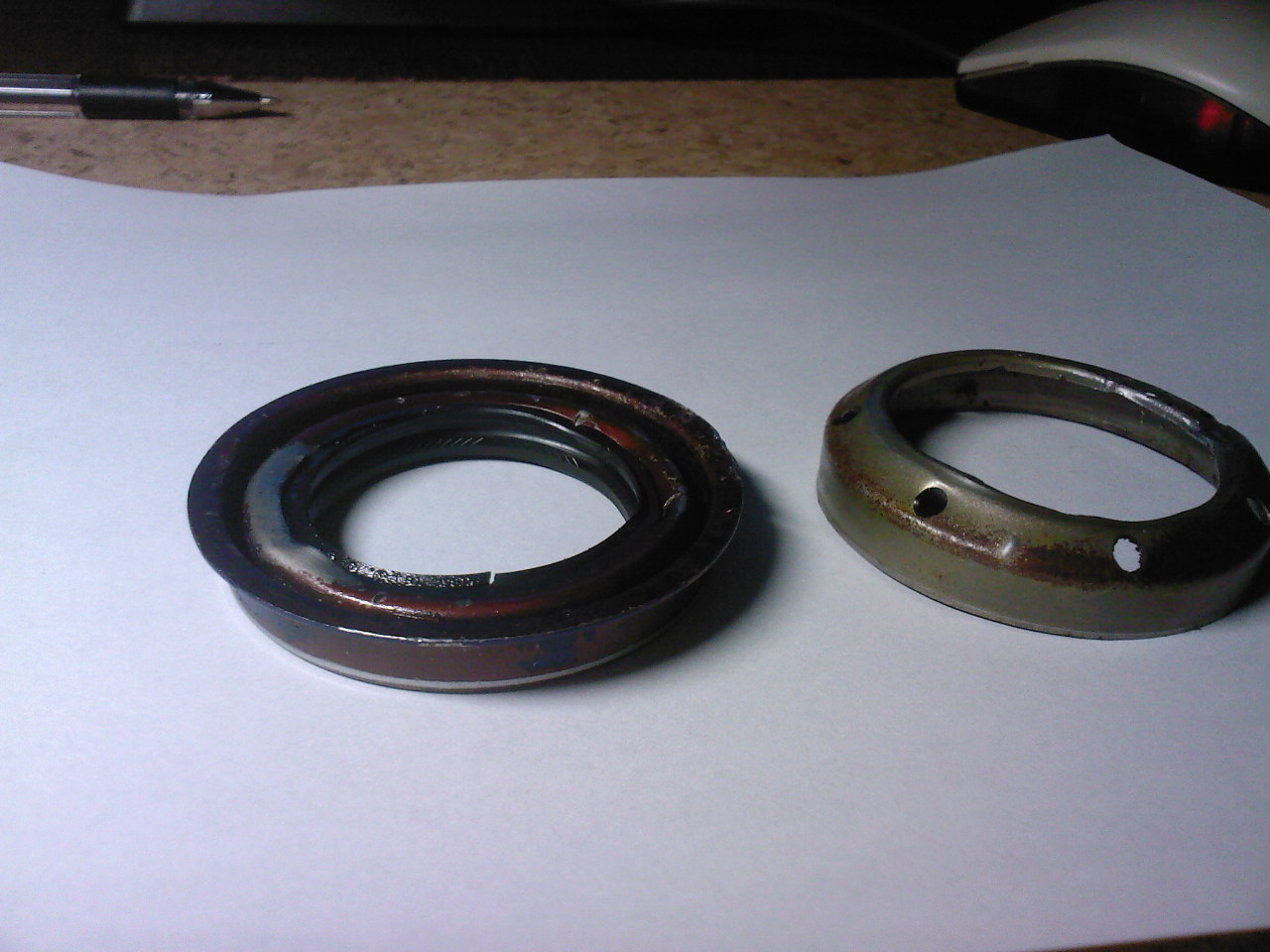

Потек левый сальник переднего моста, купил новый, но с тем который у меня стоит они разные новый без обоймы, а старый в металической обойме + в него вставляется металическая штука помогите разобраться кто может!!!
Это новый сальник

Машина какого года? может производитель изменил конструкцию сальника.
Внутренний диаметр одинаковый?

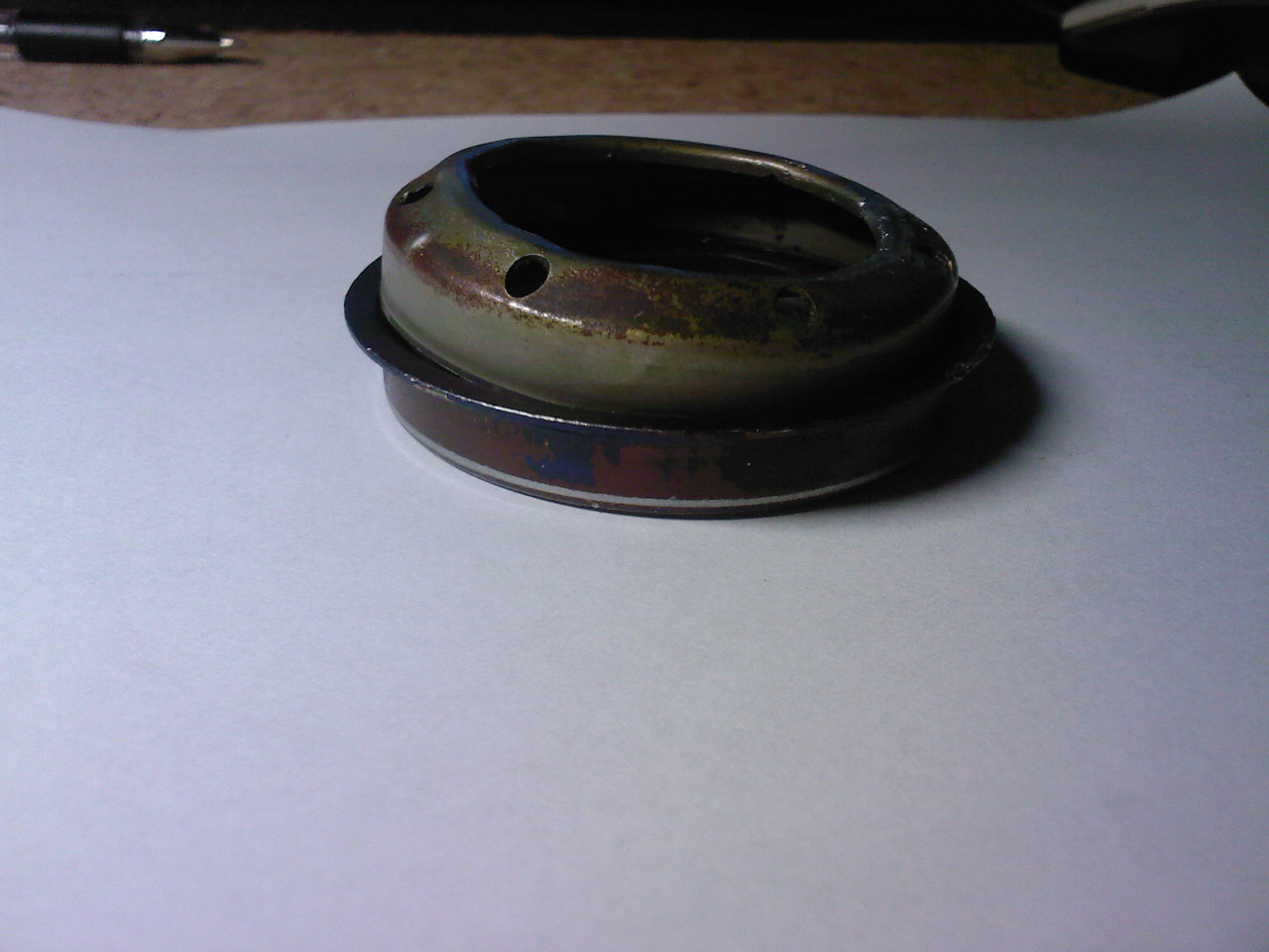

Машина 2005 года, май месяц.
А это старый .

Сообщение Доктор » 10 июл 2008, 22:30
Боюсь, что новый провалится в редуктор, у него же нет мет. фланца- см. внимательнее фото.
старый сальник с мет. вставкой.

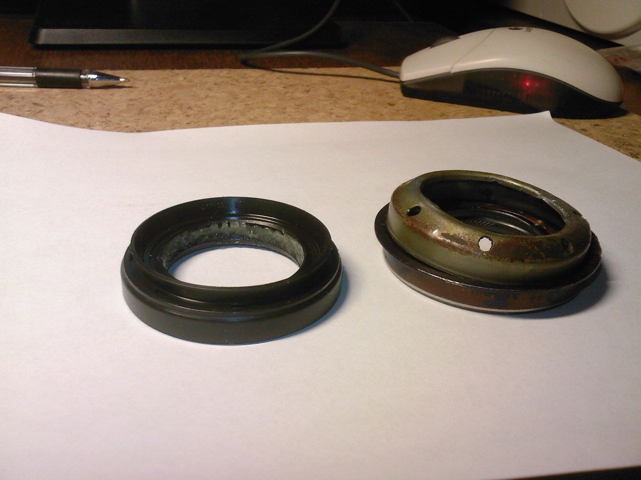

Сообщение Доктор » 10 июл 2008, 22:41
Это фото для сравнения слева новый сальник кат. номер 53550 3Е 100, справа старый по ходу дела кат. номер ОР 01627 238.
для сравнения.

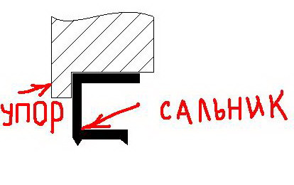

Сообщение Sevast » 10 июл 2008, 22:49

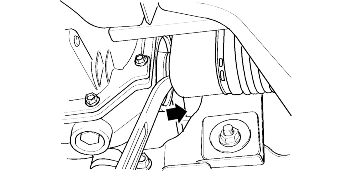

Там в месте посадки сальника, разве нет "упора", примерно так

Re: Не могу разобраться в сальниках !!!
Сообщение Доктор » 10 июл 2008, 23:09
Упора я не заметил, завтра посмотрю и напишу, но просматривая форум советов по ремонту наткнулся в теме "замена сальника раздатки" от 3 марта 2008 года на фото сальника вроде как для раздатки, который очень похож на мой старый сальник!!! прилагаю фото.

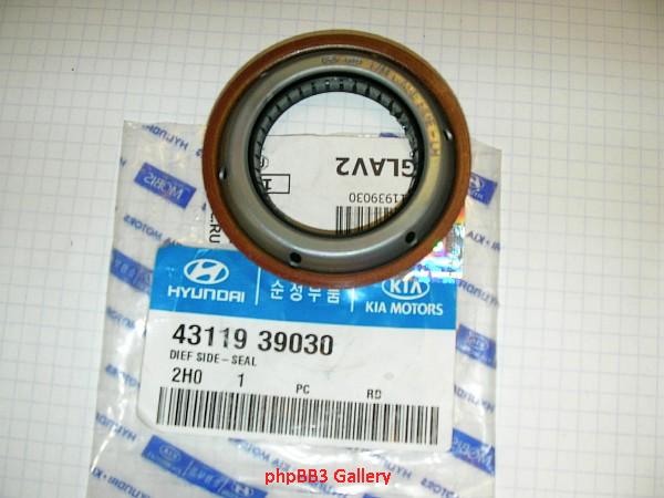

Сообщение DrFOX » 11 июл 2008, 00:14
Упора в корпусе редуктора нет, стоит сальник как на первом рисунке. Менять несложно. Надо отсоединить верхнюю шаровую опору и отверткой выдавить полуось из редуктора...
А ты с номерами ничего не напутал, посмотри внимательнее на схеме поз.12 и на самих сальниках
http://www.elcats.ru/kia/scheme.asp?mdl=552&pid=FD5050F4
Про сальник...
http://www.kia-trade.ru/index.php?option=com_price&search=4311939030

Сообщение Доктор » 11 июл 2008, 22:29
Проблема разрешилась! Утром пошел в гараж и поставил тот сальник, который мне продали-535503Е150 вчера на код я внимание не обратил. Оказывается это сальник правой стороны и называется он в магазине-сальник переднего моста. На удивление он встал на место, все собрал проехал 20 км пока не течет. Но поехал в мегазин т.к мне еще вчера подсунули свечи от 3,5л, поехал их поменять. За свечи деньги вернули, но когда стоял у витрины увидел сальник который снимал накануне с машины он у них называется сальник редуктора-535503Е100 стоит 244 руб., купил думаю, что нужно его поставить вместо того который запихнул утром, боюсь, что тот который поставил с утра может потечь в дороге. Завтра пойду переделывать возьму с собой фотик, так что ждите фотоотчета.
PS. прилагаю фото сальника который должен стоять в оригинале. Всем спасибо за помощь! К стати эйфория по поводу соренто тоже заканчивается!!!
