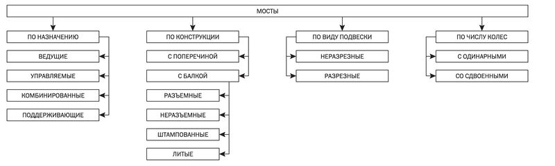

Сообщение FOM » 15 сен 2014, 12:05
Gubkin писал(а):разрезной/ не разрезной - это по способу доступа к дифференциалу.
Судя по схеме не совсем так:
Добавлено через 4 минуты 10 секунд:
http://wiki.zr.ru/%D0%A4%D0%B0%D0%B9%D0 ... %8B_54.jpg
Взял тут.
Разрезной/неразрезной это относится к подвеске
разъемный/неразъемный - к доступу к дифференциалу
