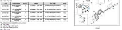

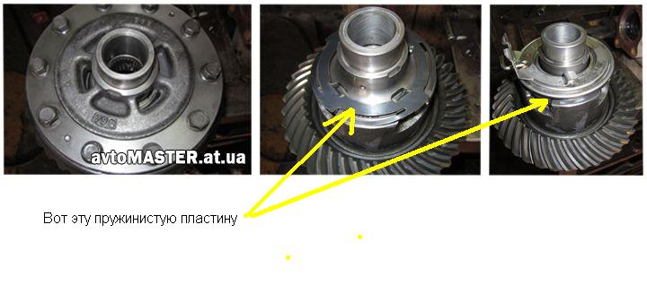

Всем добрый день!
Помогите определить каталожный номер пружинистой пластины в переднем редукторе, она стоит около актуатора , см. фото

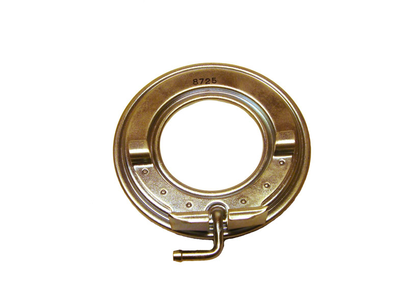

Возможно это ?

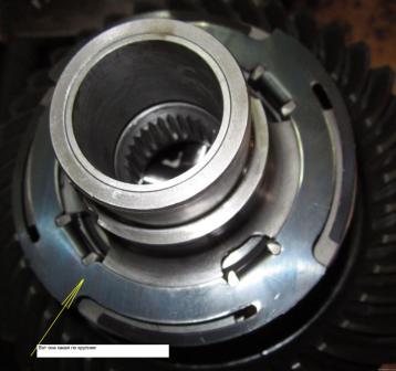

Нет это не она, там она одна и сделана похоже из пружинной стали толщиной около 1 мм, она имеет как бы четыре зацепа по внутреннему диаметру (зацепы держат шестеренку которая зацепляется при включении переднего привода), а по наружному диаметру сделано типа пружинных усиков.
У меня эта деталь просто разлетелась на кучу кусочков...вот такая беда, хорошо зубья шестерен остались целы.
Добавлено через 2 минуты 37 секунд:
вот фото

Re: Помогите определить каталожный номер пластины редуктора
Сообщение fabik » 12 окт 2012, 20:44
Вот лучше бы номерок VIN дать. У меня TOD ))) а у вас Part-Time

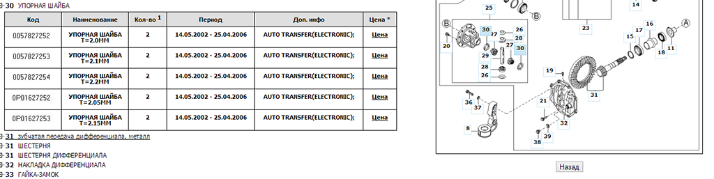

Тогда наверное 51020-3E100 Кольцо привода в редукторе
Он там как раз один. А которая рядом схема, то я понимаю это для TOD
Хотя наверное и это не она.. 51020-3E100
это второй аттач

И это Виталий не то......кольцо 51020-3E100 (оно же актуатор называется - просто надувная мембрана) я уже ее купил (оригинал Kia) там этого кольца не было. Я уже грешным делом думаю не входит ли она в состав дифференциала 51010-3E100.....

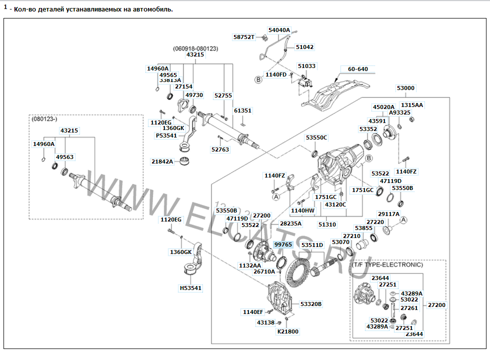

Хорошо, должна же существовать схема с указанием номеров деталей входящих в сборку дифференциала.....

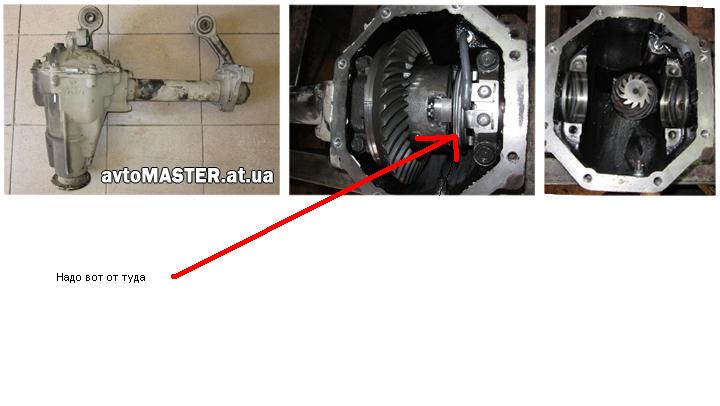

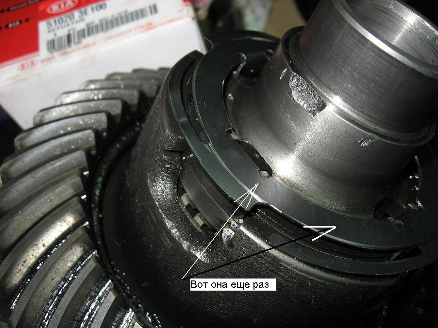

ага, наши официальные дилеры в г.Архангельск, сказали мне что пластина эта входит в "51020-3E100 Кольцо привода в редукторе", а на самом деле она туда не входит :( , где правду искать не знаю...
Добавлено через 2 дня 2 часа 21 минуту 1 секунду:
Чтобы было понятнее от куда...смотрите еще фото
