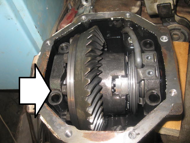

Разобрал полностью мост, ни как не пойму, как вынуть планетарку с дифференциалами. Подскажите, может не так что делаю. Спасибо. А вообще, желательно бы темку в наглядные пособия (разбор переднего, заднего моста).

В смысле вынуть планетарку с дифференциалами из корпуса редуктора что ли не получается?

тряпку потолще в несколько слоев суете в зубья и крутите хвостовик... тока открутить все крепления не забудьте... Диф стронется с места и потом выйдет свободно.

Сообщение KotAbarmot » 07 июл 2013, 23:00
Вот так вот считается, что все откручено и можно пихать тряпку

Сообщение kral796 » 08 июл 2013, 04:18
шланг справа сними еще. и крышки подшипников стронь с места. левая полностью выпадет, а правой пластинки вакуумника не дадут.

Сообщение KotAbarmot » 08 июл 2013, 06:29
Да так и сделано, даже порсунул ремень через диф и подвесил это все. Немного постучал-результата нет
Добавлено через 10 часов 23 минуты 35 секунд:
может где стопора какие есть???
Ау!!! кто-нибудь???
Добавлено через 5 часов 13 минут 36 секунд:
Всем спасибо!!!
Для таких как я- надо стучать по втулкам в сторону выхода дифа через отверстия шруса, выходит туго.

Сообщение карел » 24 сен 2013, 19:10
планитарку держит гайка в хвостовике она завальцована, там насечки видны сверху, чуть спиливаешь с верху и гайка выкручивается правда туговата потом по валу постукиваешь и все
