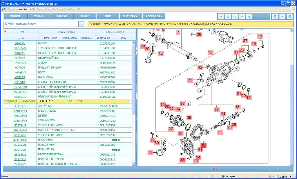

Здравствуйте, уважаемые форумчане. Я тут новичок, очень надеюсь на Вашу помощь. Мне нужно купить редуктор переднего моста на мою соренту 2,4 МКПП 2005 г.в. По ВИну у меня пробивается 2 номера: 53600-3E702 и еще один 53600-3E802. Не могу понять - какой из них мой - и взаимозаменяемые ли они? буду признателен за помощь. Еси что -KNEJC522555488423

Сообщение netoka » 29 июл 2011, 07:52
По каталогу Mobis на твой авто бьётся только 536003E702

Сообщение андрей2011 » 01 апр 2012, 16:16
на переднем мосту сопливит возле кардана. На рисунке выше, я так понимаю сальник №17, к замене?
