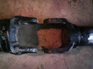

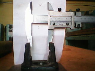

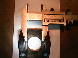

Мерил между проушинами у всех вилок переднего вала
И так
Размеры у всех чуть отличаются.Толщина проушин тоже разная.У длинной части(слева)тоньше остальных
8мм и 12мм.Её то и разорвёт быстрей всех(фотки где то видел)На 4 стр.
.После запрессовки крестовин обязательно проверю кардан на биение.Хотя бы на токарном ст.Думаю будит чуть бить.
