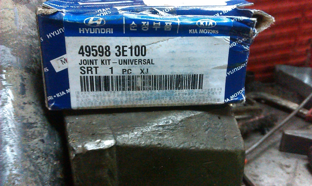

Оригинал
1) TOYO (KN-129S) (KUJ-030)
2) 49598-3E100. Размеры 28x78 (28 мм x 48-52 мм стопора) . Фотографии
Неоргиниал. Придется подпиливать уши кардана.
Febest ASK-SOR (28x48 ) = GMB GU7280 или GU728/3
Patron PUJ728 (28x49-53), GKN LOEBRO U728 и U728/3 - под них надо стопора 0175725171
Nakamoto T030111
TOYOTA 04371-60051

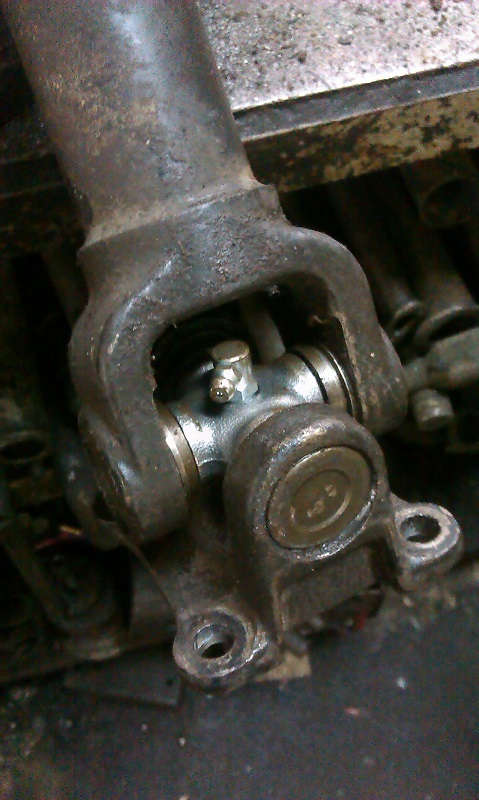

ZNE писал(а):Я все сегодня померил. Приведенные мною выше размеры, совпадают на обоих типах карданов.Так что вилки подходят.
ВОт это да :shock: , я прошу никиту померить, а он в это время пишет что уже померил, чудеса. Большое спасибо. Бегу заказывать в экзист.
Т.е. я заказываю 0K621 25 021, и что же получается, что все три крестовины (у кардана со шрусом - одна штука и у кардана с двумя крестовинами) имеют разные кат. номера но сами по себе одинаковые???? :shock:
Никита, подтвердите, что на рисунке в каталоге кардан действительно перевернут (в натуре ШРУС к переднему мосту а на рисунке в каталогке к раздатке)!!!!!
ionovvvvv
Сообщения: 87
Зарегистрирован: 26 мар 2012, 11:50
Откуда: М.О. Электросталь
Доп. информация: Купил с пробегом 145000.
Я четвертый хозяин.
Re: Передний карданный вал и крестовины
Сообщение ZNE » 16 мар 2013, 15:45
ionovvvvv писал(а):что же получается, что все три крестовины (у кардана со шрусом - одна штука и у кардана с двумя крестовинами) имеют разные кат. номера но сами по себе одинаковые????
Именно так. Доказано 2-мя способами :D
ionovvvvv писал(а):подтвердите, что на рисунке в каталоге кардан действительно перевернут (в натуре ШРУС к переднему мосту а на рисунке в каталогке к раздатке)!!!!!
подтверждаю, это ошибка каталога экзиста, и не только его. ШРУС к редуктору моста, крестовина к раздатке.

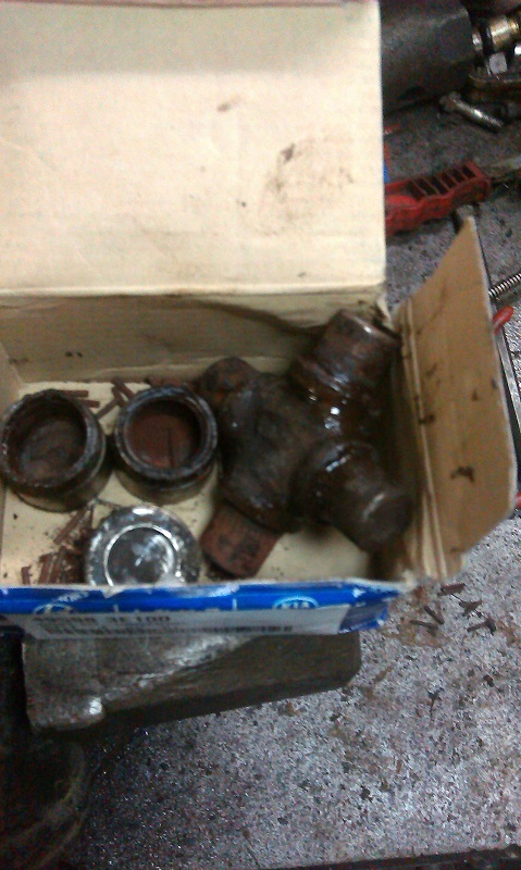

Сообщение kost » 20 мар 2013, 14:54
Крестовину поменял, встала как родная :Yahoo!:

Сообщение SorentoS77 » 20 мар 2013, 18:13
вот я месяц назад точно такую же крестовину купил и поменял. Чтоб вытащить кардан пришлось выпуск от двигателя открутить и сильно в низ опустить и с минимальным зазором кардан выходит. Крестовина помоему 1000 рэ отдал.

а вот натянуть на гранату ШРУСа - вот это проблема была, сначала грел феном, потом растягивал руками, потом оделось всетаки. И натягивать пыльник пришлось уже на установленном карадане, т.к. я натянул его поверх крепежных болтов. А теперь.....
Я СНОВА ПОЛНОПРИВОДНЫЙ, сегодня поставил карадан и, о чудо, передок гребет. Ведь были сомнения в раздатке после ремонта.
Кстати уши на валу и на вилке я наваривал, т.к. они были разбиты, потом шлифовал напильником и со второго раза удалось запресовать креставину.
От новой вилки (которая по каталогу не от моего кардана, но, благодара соклубням, выснилось что они одинаковые) я отказался, но всеравно большое спасибо Никите ZNE, который не поленился и слазил под машину со штангелем и подтвердил размеры.
