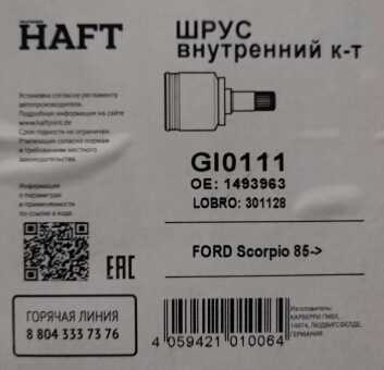

Сообщение DeVik » 14 ноя 2021, 08:07
Добрый день! Тоже столкнулся с проблей замены шруса переднего кардана. На просторах инета нашел замену, никакая переделка не потребовалась. Выкладываю фото, может кому понадобится

Сообщение Dinar » 18 ноя 2021, 16:48
Разбило Шрус, увидел последнюю запись, обрадовался, заказал. Сегодня поехал ставить, не подошёл…внутренняя обоима шире и внутренний диаметр обоимы больше.

Сообщение ninja_v » 21 ноя 2021, 17:24
может дело в карданах, там ТОД у тебя парт-тайм

Сообщение webzmey » 03 мар 2022, 13:31
DeVik писал(а):Добрый день! Тоже столкнулся с проблей замены шруса переднего кардана. На просторах инета нашел замену, никакая переделка не потребовалась. Выкладываю фото, может кому понадобится
Кто нибудь поставил такой шрус?
Автор как себя показал этот шрус в работе?
