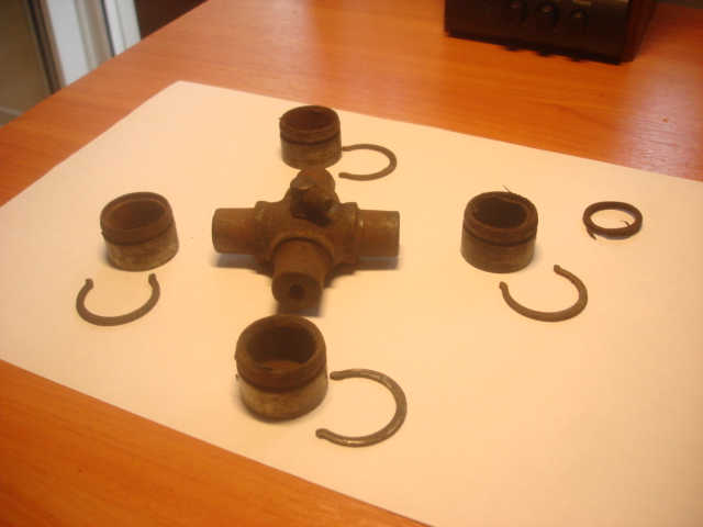

Сообщение FRUKT » 15 фев 2007, 11:04
Дорестайл
Задний кардан
495983E300 крестовина заднего кардана - 2шт (со стопорными кольцами)
0W00125060A та же крестовина без стопорных колец
0W00125171A стопорные кольца для крестовины заднего кардана - 8шт
Передний кардан
0N01025060A крестовина переднего кардана - 2 шт (без стопорных колец) 0N01025060A, 0K011 25060, 49598-3E100, 49598-3E200 одинаковые.
СТОПОРНОЕ КОЛЬЦО для крестовины переднего кардана
0175725171 - 8шт T=1.22MM
0175725172 - 8шт T=1.24MM
0175725173 - 8шт T=1.26MM
0175725174 - 8шт T=1.28MM
0175725175 - 8шт T=1.30MM
0175725176 - 8шт T=1.32MM
0175725177 - 8шт T=1.34MM
0175725178 - 8шт T=1.36MM
0175725179 - 8шт T=1.38MM
Кстати тем ,кто ставит на передний кардан крестовины с тоyota то есть регулировочные стопора (27 мм)
90520-25054-2.19мм
25055-2.21
25056-2.23
25057-2.25
25058-2.27
25039-2.29
25040-2.31
25041-2.33
25042-2.35
25043-2.37
25044-2.39
25045-2.41
25046-2.43
25047-2.45
25048-2.47
25049-2.49
25050-2.51
25051-2.53
25052-2.55
90520- 25053-2.57
Если после установки креста есть продольное смещение ,то измеряем его и ставим более толстые стопора или наоборот.
Цена где то 30 руб.Поэтому все сомнения по поводу установки крестовины от тоуоты на передний кардан рейстала отпадают.
Рестайл
Передний кардан
Оригинал
1) TOYO (KN-129S) (KUJ-030)
2) 49598-3E100. Размеры 28x78 (28 мм x 48-52 мм стопора) . Фотографии
Неоргиниал. Придется подпиливать уши кардана.
Febest ASK-SOR (28x48 ) = GMB GU7280 или GU728/3
Patron PUJ728 (28x49-53), GKN LOEBRO U728 и U728/3 - под них надо стопора 0175725171
Nakamoto T030111
TOYOTA 04371-60051
Задний кардан
размеры оригинала 27*87,5. ()
Отдельно не поставляется.
Неоригинал
U097 = 27x85 (газель)
WD41130 EDS Крестовина 27X88 Mersedes Benz Sprinter (или WD40130) = подтачивать на 0,25 мм уши кардана
31029-2201026 М 27х88х88
STC4807(Bearmach) 27х92 еле-еле хватает на кернение
1KM-08 (фирма jab) 27х88
