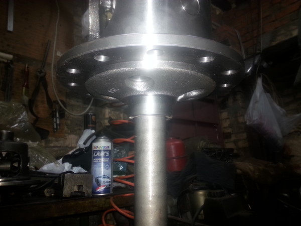

В общем был у Петра, снимали полуось заднего моста. Хорошие новости есть. Предварительно нам подходит одна модель самоблока от EATON и пневма от ARB. Окончательно станет ясно когда будет произведена попытка установки блокировки и будет разобран редуктор.

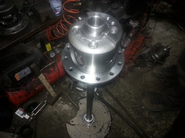

результаты меня порадовали, это наилудший вариант на который я расчитывал, был ещё вариант что там тонкие полуоси такие как на старых галоперах стоят, ну и был вариант что там совсем всё другое.
почему наилудший вариант потому что для этого мост (надеюсь) есть и принудилово и самоблок который себя зарекомендовал очень хорошо.
в общем полуоси 34,8 мм:
шлицов на полуоси 34 можно подсчитать кому интересно:
есть у меня самоблок который я уже ставил на терраканы его я и решил примерить
Оделся как домой вошёл
в общем пока ничего не буду говорить и утверждать на 100% так как надо произвести полностью установку и тогда дать полную огласку сие чуду.
для этого нужен либо желающий, либо может у кого есть или валяется БУ/негодный редуктор на время а в идеале и передний и задний. это на время конечно с возвратом, давайте может как-то все коллективно подумаем, в конце концов это в ваших же интересах.
теперь хочу сделать некоторое описание того самоблока который налез на полуось
в общем в обычном положении это простой свободный дифференциал, который при пробуксовки блокируется на 100% что легко позволяет брать диагоналку не напрягаясь, блокируется он от разнице вращения колёс которая составляет 100 об/мин. то есть примерно полтора оборота в секунду.
