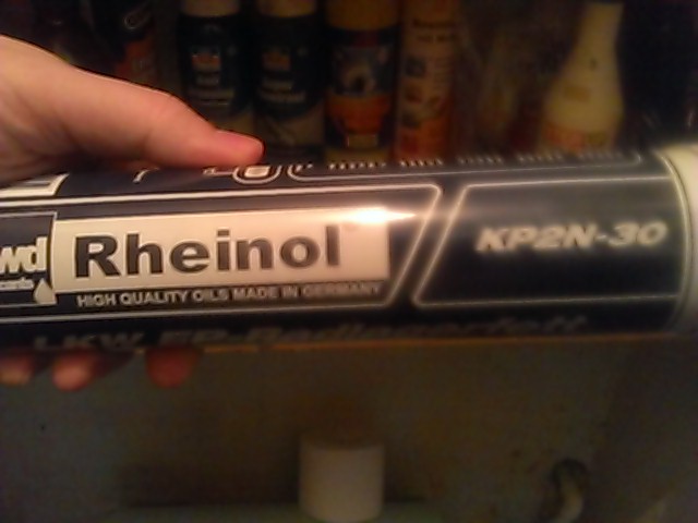

Сообщение Ale-X » 25 апр 2016, 13:10
Думаю, куда бы применить...
Разбирался в кладовке, нашел в запасняках. Думаю в карданы прыснуть. Кто что думает?
P.S. Жемчуга и эликсиры есть, просто не здоровая жажда экспериментов :D

Сообщение Gubkin » 25 апр 2016, 13:33
Ale-X писал(а):Кто что думает?
минеральное масло загущенное литий-комплекс
модифицированный ЛИТОЛ 24 ...
Жемчужина и элексир - на 10 голов лучше
Re: Шприцевание карданов и крестовин.
Сообщение Ale-X » 25 апр 2016, 13:49
Зануда :D
Куда ж блин её девать-то. Петли что ли на воротах помазать...
