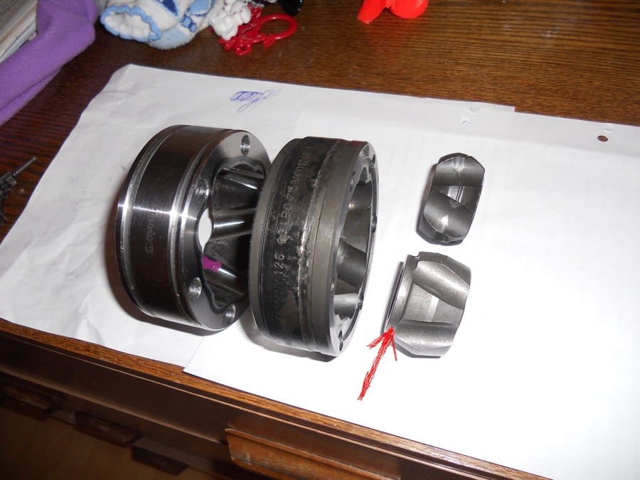

Сообщение dimdimich » 11 сен 2012, 18:41
Вечер добрый!Сегодня получил шрус KAR800,заказывал через EMEX вышел на штуку дешевле чем через EXIST .Разобрал,подскажите кто точил,на внутренней обойме нужно снять выступ(на фото)? На неделе отдам токорю.
новый ,старый шрус

Сообщение RO M@N » 12 сен 2012, 17:25
Дима привет! KAR800 перетачивал я. На внутренней обойме снимал именно со стороны юбки , на размер чтобы застегнуть стопорное кольцо. Одолел только керамическим резцом, на ахренительных оборотах. И еще, сняв эту юбочку уберутся шлицевые внутренние заходы , алмазный надфиль нас спасет. Внутреннюю обойму для обработки на токарнике удобно насадить на какую нибудь болванку , поскольку зажать снаружи не получится.Удачи.

Re: ШРУС переднего кардана
Сообщение Андрей59 » 12 сен 2012, 19:39
Болгаркой отпили, если очень надо ровно, то на станке, сверлильном или токарном.
