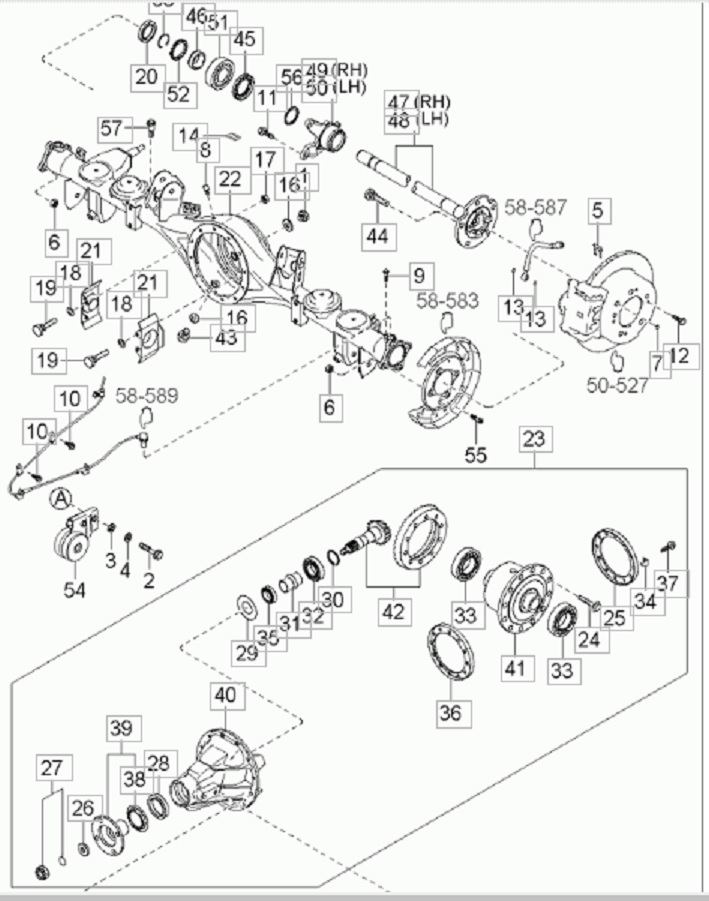

ВЕЛ писал(а):так, стоп, я так и не понял!
Можно вытащить редуктор, вытащив лишь одну полуось на 10-15 см?
Для меня это важно. В гараже, в котором я это могу сделать - мало места.
Зато тепло и имеется удобный подвал с оснасткой. Ехать к кому-то, в широкий
гараж - очень не хочется...
Нет Слав!!! Придётся вытаскивать обе полуоси на 15-20 см. Когда открутишь все болты, редуктор нужно будет повернуть вправо или лево, не помню. Прямо, как он стоит его не вытащишь!!!

Сообщение VNIKOLAI » 01 дек 2017, 16:08
Левая полуось и правая входя в корпус редуктора своими шлицевыми концами.
Их вынимать надо обе (полуоси) примерно на 100.
Только тогда редуктор вынется из корпуса балки заднего моста.
Детали 47 и 48 полуоси вставляются при сборке в деталь 23 редуктор
Аккуратно с сальниками .
Повернуть а в какую сторону. Он не написал.
Он выдергивается на себя, тяжелый гад так что держи что бы на ноги не упал

Сообщение ВЕЛ » 04 дек 2017, 08:43
Народ, а вот интересно. на схемке под номером 35 - упорный подшипник что ли?
В интернет магазинах этот подшипник указан с разной толщиной.
Причем указан целый ряд разных толщин. С какой целью?
Т.е. зазор между шестерней хвостовика и шестерней дифа регулируется именно
толщиной подшипника?
А распорная втулка - это регулировка преднатяга в коническом подшипнике ?

Re: Воет задний мост!
Сообщение корвет » 04 дек 2017, 09:45
ВЕЛ
это наружний подшипник,он ни как не влияет на регулировку.а разный он потому что от модели соренто зависит какой стоит
Сообщение ВЕЛ » 04 дек 2017, 10:13
корвет писал(а):ВЕЛ
Моя картинка отличается по нумерации от картинки выше.
открой и посмотри. Подшипник, про который я спрашиваю,
он внутренний, у основания шестерни хвостовика.
И судя по шагу толщин этого упорного подшипника:
T=3.08mm
T=3.11mm
T=3.14mm
T=3.17mm
T=3.20mm
T=3.23mm
T=3.26mm
T=3.29mm
T=3.32mm
T=3.35mm
T=3.38mm
T=3.41mm
T=3.44mm
T=3.47mm
сделано это неспроста. Именно на этот вопрос я ожидал услышать ответ...
Сообщение корвет » 04 дек 2017, 10:21
ВЕЛ
хорошо.тогда покажи мне подшипник конический толщиной 3 мм.
Добавлено через 2 минуты 18 секунд:
ВЕЛ
да.я смотрел первый рисунок.на нем 35 это подшипник.на втором рисунке позиция 35 это регулировочная шайба
корвет
Сообщения: 15
Зарегистрирован: 30 ноя 2017, 09:38
Откуда: чебоксары
Имя: сергей
Сообщение ВЕЛ » 04 дек 2017, 10:32
епрст...
я пишу про упорный подшипник, не конический!
внимательнее смотри...
Упорный подшипник с такой толщиной может быть в природе - запросто!
Не факт, что у нас он имеется. Просто хорошо бы получить комментарий
от того, кто разбирал этот узел собственными руками, а не теоретизировать.
Мало ли, что в каталогах напишут... Кто шайба, кто упорный подшипник...
Походу, все же это шайба регулировочная... Слишком маленький размер...
Сообщение корвет » 04 дек 2017, 12:05
ВЕЛ писал(а): Просто хорошо бы получить комментарий
я занимаюсь ремонтом редукторов.и знаю про них всё.изначально я посмотрел на первый рисунок.вот и назвал ошибочно подшипником.на твоём рисунке,повтарюсь,это регулировачная шайба
Сообщение Gubkin » 04 дек 2017, 13:09
Я разбирал и регулировочной шайбы не видел у внутреннего подшипника хвостовика
сравнивал новую распорную втулку и БУ, не заметил разницы вообще
по идее старая втулка должна была быть деформирована на 1-2 мм. так же ?
чото корейцы опять забыли установить
Сообщение корвет » 04 дек 2017, 13:47
регулировочная шайба стоит под внутренней обоймой внутреннего подшипника.втулки на рестайл отличаються от дорестайла так как наружний пошипник у них разный и поэтому продавцы иногда путают
