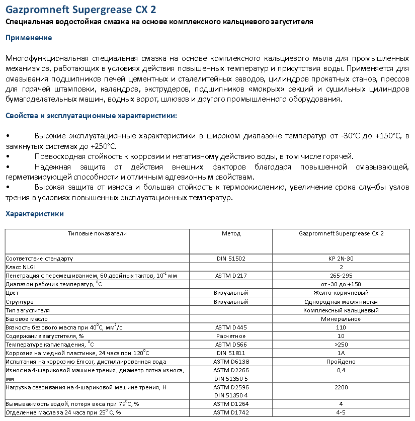

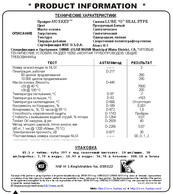

и смотреть спецификацию к смазке. Тест ASTM D1264 - вымываемость водой
У ГПН 4% http://www.oilchoice.ru/download/file.php?id=1546
У HUSKEY LUBE-O-SEL PTFE GREASE вымываемость 0,01% http://www.oilchoice.ru/download/file.php?id=1616

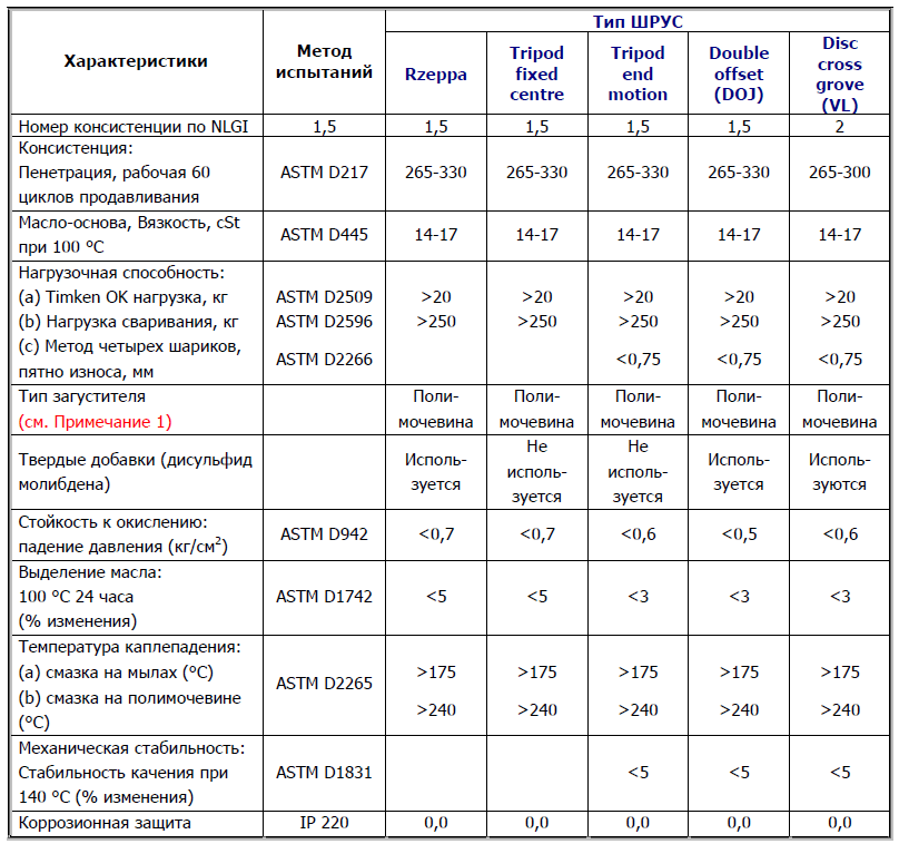

Сообщение Gubkin » 04 мар 2016, 21:35
Sasha2902
может таблица Huskey для тебя будет авторитетна, раз мне не веришь )
ПРИМЕЧАНИЯ:
1). Смазки с загустителем на полимочевине могут применяться в любом типе ШРУС, если они обеспечивают удовлетворительные другие эксплуатационные параметры.
2). Смазки на литиевом мыле и на смешанном литий-кальциевом мыле могут применяться только там, где рабочая температура не превышает 120 °С.
3). Смазки на комплексных мылах могут применяться только там, где рабочая температура не превышает 150 °С, и они обеспечивают удовлетворительные другие эксплуатационные параметры.
4). Смазки, содержащие дисульфид молибдена, могут применяться в ШРУС “Rzeppa”, “Double offset (DOJ)” и “Disc cross grove (VL)”, но недопустимо закладывать их в типы ШРУС “Tripod fixed centre” и “Tripod end motion”, и любые шарниры с игольчатыми подшипниками качения.
5). Внутренние ШРУС вырабатывают чрезвычайно высокие температуры, в отличие от внешних ШРУС, поэтому в них должны применяться подходящие высокотемпературные смазки.
