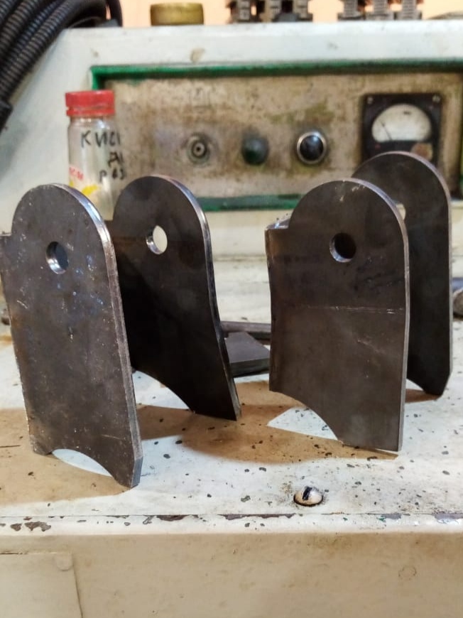

Привет дамы и господа сорентоводы! Хочу поделиться радостью! Низкий поклон ВЕЛи DiCh, за помощь, сделал по чертежам с яндекс, два кронштейна за 3,2 килорублей из 5мм, ищу теперь, кто поставит в Екб :)
Как-то так

Красотень!
Я когда впервые узнал про данную хрень, стал каждый год обливать маслом эти кронштейны
но, все равно гниют, итимадрид... Мои пока держатся, но надолго ли...
какое то место проклятое... :D

Помимо кронштейна, ещё много возни, кузов-рама крепления варить надо теперь. А эти максимально покрашу и надеюсь лет 10 простоят :D

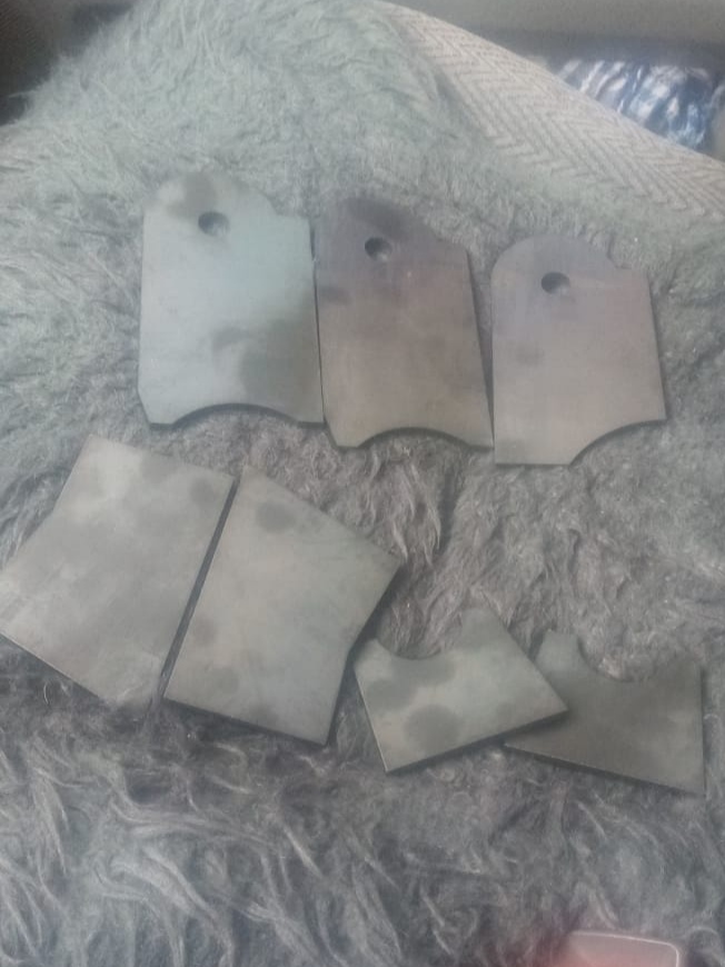

Доброго Здравия!
Благодаря камрадам DiCh, Modern и Andrey456 вылечил и я проблему отгнивания кронштейнов реактивных тяг. За что огромное им спасибо.
Так как резал два комплекта для кронштейнов( на всякий случай), один остался, могу обменять на денежные знаки, кому лень заморачиваться резкой.
Толщина стали 5мм.

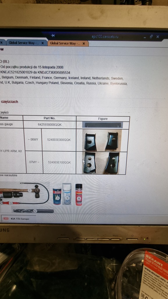

В общем очень сильно долбил сорика по грунтовке . Около 350 прошёл по нашим степям. Загромыхал, записался на СТО. Сегодня глянул а крепление того... Хотя каждый раз на СТО проверяю. Быстро знакомому набрал, отправил чертежи. В общем кроме грохота при открытом окошке симптомов более и не заметил. Гремит, едет прямо не кидает. Через пару дней поправим. Через недельку на полный ремонт задней подвески.
Добавлено через 12 минут 41 секунду:
И как бы оказывается есть оригинал креплений. Заказал. Если приедут дам информацию.

Пост выше с картинкой. Приехали мне оба варианта. Пока ждал вырезали по чертежам и приварили.
