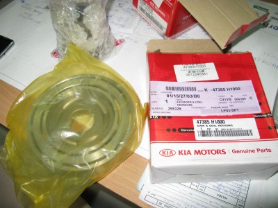

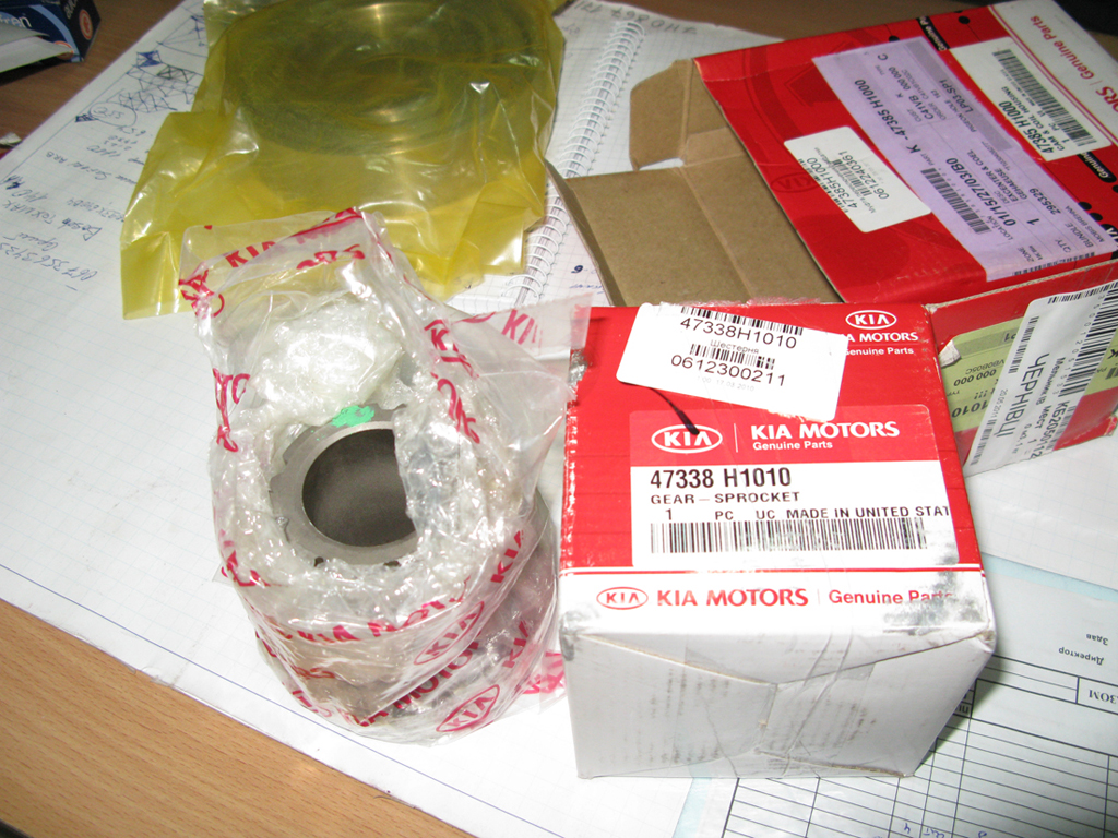

Вот что пришло..
Добавлено через 48 минут 21 секунду:
47385-H1100 точно оно??? Офиц дилер говорит что на Украине нет машин с такой раздаточной бред я ее ведь тут в салоне брал ..! У людей которые возят запчасти говорят что запчасть с этим номером 47385-H1100 будет ехать 2 недели и стоить 250уо.. и возврату не подлежит бо на Украине нет таких.. ех.. стремно както..

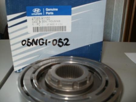

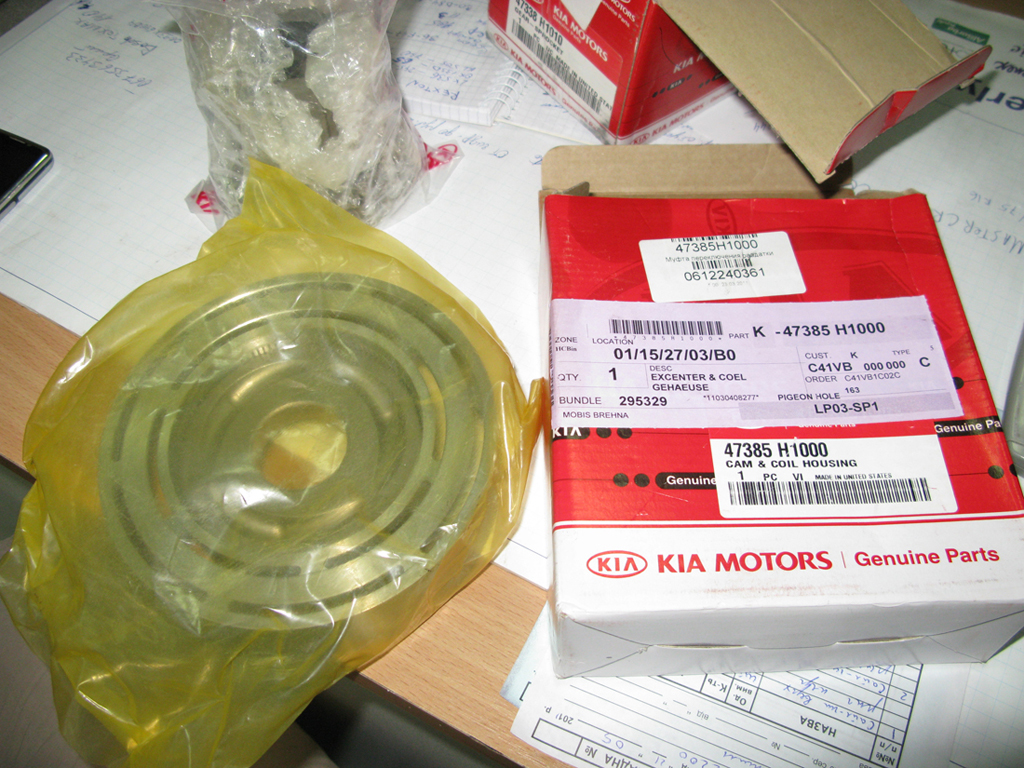

Evgen писал(а):Изображение
Я думал тема закрылась... а она жива...
Мужики прошу дикого прощения но на этом фото (делал я), есть ошибочка деталь что прономерована как 47385-Н1000 на самом деле 47385-Н1100
И все траблы онсновные были связанны именно с ней... деталька №1 отдельно не идет, идет только в комплекте именно с 47385-Н1100.
Детальку 47360-Н1010 можно не менять, там внутренняя зубчатая часть просто переворачиваеться, а вот 47385-Н1100 нужно менять...
Щас поробую фотку откоректировать...
