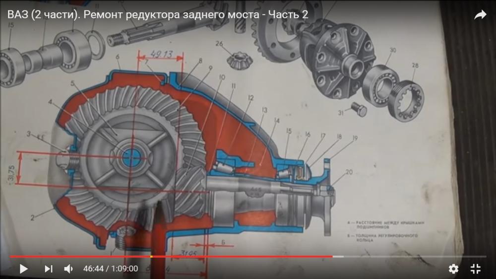

quinine писал(а):Народ, а кроме четырёх подшипников, сальника и втулки ещё какие-то запчасти как ремкомплект заднего моста стоит покупать?
Скоро буду разбирать и диагностировать что там да как. Понятно, что если пара пострадала, то её менять, а вот помимо пары там много мелких запчастюшек ещё, они не изнашиваются ?
Необходимо еще иметь вот такие установочные размеры.
Это как пример но для всех редукторов такие размеры имеются, и регулировка выполняется по ним.
Успехов.

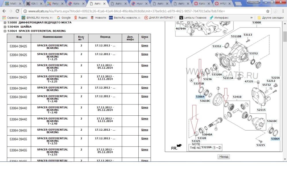

То что стрелками под замену при регулировке.
Сальников надо три штуки, Подвеска независимая наверное у этой машинки
