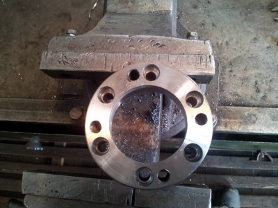

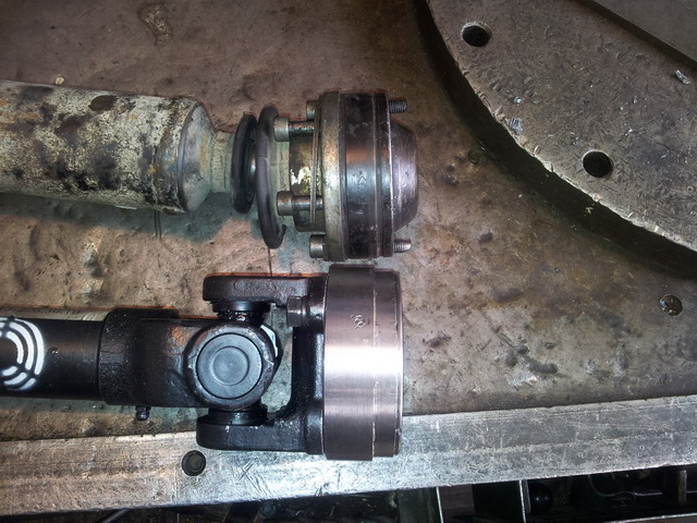

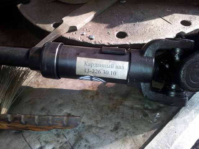

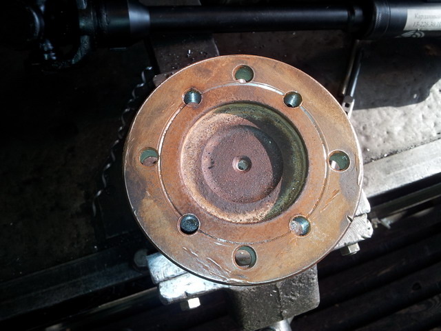

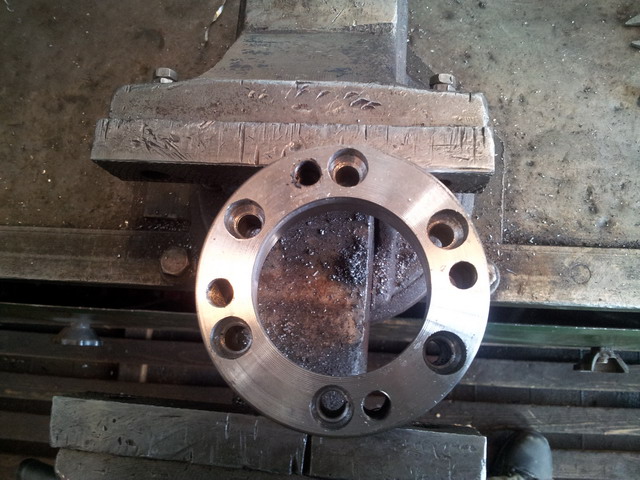

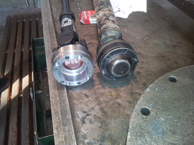

Не выдержала душа поэта. Изготовил переходник для инсталяции уазовского кардана и воткну его на этой неделе (ремонтирую раздптку). Посмотрим что из этого выйдет переходник 1800 +кардан 2900 посадочное место 100% подошло ,а дыры пересверлил и нарезал резьбу.
Добавлено через 22 минуты 36 секунд:
вот ещё

А как завяжет в косичку кардан? Уж больно хилинько он выглядит по сравнению с родным. Если не ошибаюсь, все детали трансмиссии расчитаны на передачу определенного крутящего момента, а у УАЗика на сколько мне известно такого момента нет. Или там заложен 10-ти кратный запас (оборонка же 8) ).

Кто то очень сильно фантазирует про косичку. Как 35 калеса в грязи крутить так можно, а на мотор в 2.4 против 2.7 уаза нельзя и к томуже кардан от соренто штатный пустотелая тонкостнная труба. Единсвенное волнение по этому поводу у меня качество балансировки данного кардана. Цена болие чем адекватная даже против шруза+одна оригенальная креставина.

Если переделки по размерности выдержаны по центрам, то не стоит беспокоиться.

Направляющие кольцо на уазовском кордане такое же как на сорентовском 60 мм так что соостость 100%.
Шейка родного сорентовского кордана уже чем самое тонкое место уазовского кордана.
Вопрос как походят креставины, это да.
Так же есть доля сомнения для чего он там стоит (шруз) изначально.

Рома на уазе все почти так же и стоит ))) .Один вперед второй назад от роздатки к мостам только в отличии от нас с тобой отключение передка происходит "хабами" так, что кордан перестает крутится. Из за этого разбивается шлицивая часть у тех кто мало пользуется передком. С ледствие не довольстао обывателей. Иногда встречаются индивидумы которые к выше изложеному не знают как выглядит шприц и масленка.

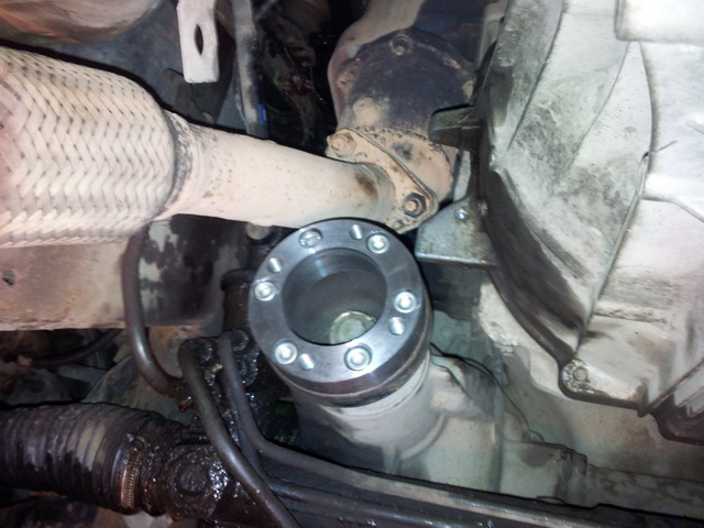

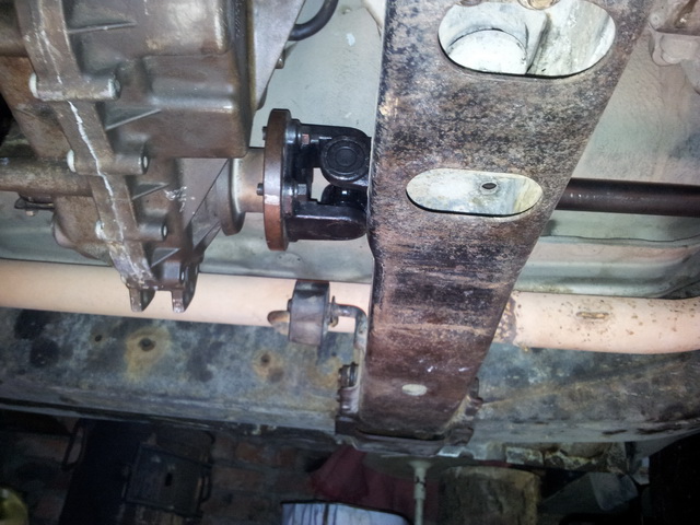

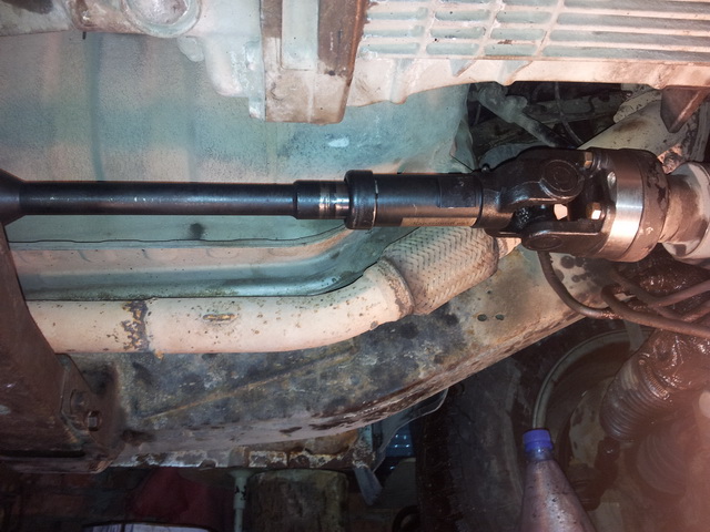

Всем привет :D . После проведённых работ по инсталляции своего чудо девайса спешу сообщить что всё прокатило :P всё работает как часики . Машина опробована во всех режимах. 150 без проблем. Грязь на 5+. Для себя считаю проблему решённой. Кому интересна идея могу помочь с переходником. Вот фотки.
