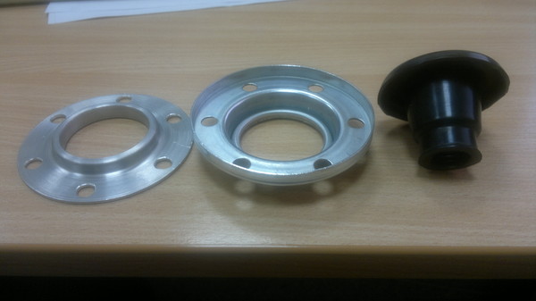

Купил аналог пыльника GKN 300468 (оно же Lobro)
Развальцевал железку, обрезал одну складку.
Встал хорошо пыльник в железку, осталось только аккуратно завальцевать.
Кто знает оптимальный размер родного пыльника ?

Прочитав форум Джиперов, решил идти по пути повторения существующего пыльника.
Исходя из их практики, выпуклые долго не ходят.
Взял пыльник пром.вала Шеви-Нивы, обрезал хобот.
Железка GKN 300468 (оно же Lobro) с отрезанной резинкой.
Для закрепления в железке аля-штат, требуется развальцовка/завальцовка.
Будет напрягать при частой смене резины.
Решил сделать уплотнительное кольцо, им зажимать резинку.
Токарь сделал за 20 минут и 200рублей.
На след.неделе проставлю.
Если будет ходить, то неплохой вариант разборного пыльника.
Можно вовнутрь еще одну складку сложить, тогда получается такое

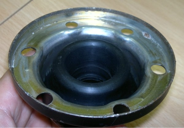

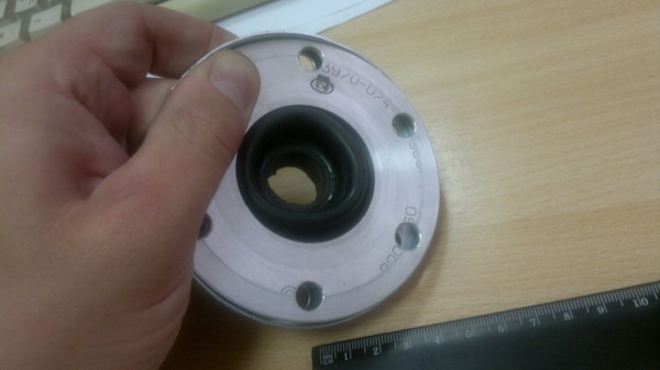

Сообщение deka » 31 авг 2011, 09:50
И опять я со своим пыльником.
Все предыдущие варианты не решился ставить ввиду просчетов конструкции.
В варианте с уплотнительным кольцом нет хода резинки вдоль оси.

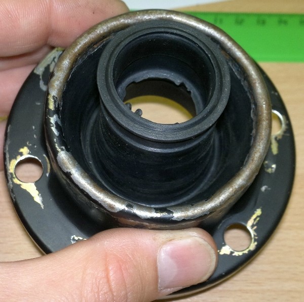

Попытка N3.

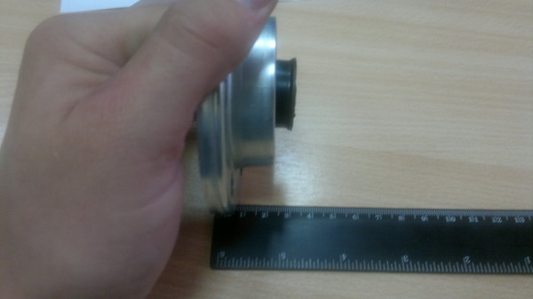

Для резиновой основы был куплен пыльник ASVA под номером BT-999 .
Очень похож на наш, но
- Диаметр внешней обоймы ШРУСА 100 мм
- Сепаратор и внутренняя обойма стоит внутри, с отступом от внешнего края.
Плюс китайского пыльника
1) его забыли завальцевать - резинка отделяется от железки легким движением руки.
2) толщина резины 3мм, штатной 1,5мм
Если запихать в нашу железку, то будет выпирать сзади, тереться о потроха ШРУСа.
Придется обрезать 8 мм резинки, не больше - иначе по диаметру не сядет на место завальцовки.
Проблема только в завальцовке. Я вальцевал струбциной и всем что попадалось круглой формы для формирования желобка. Колхоз.

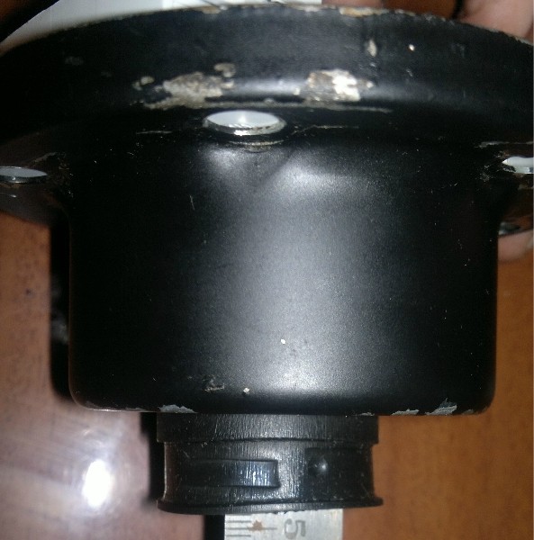

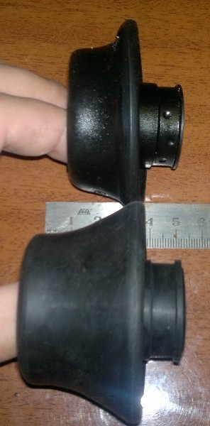

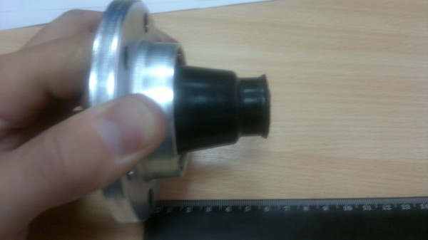

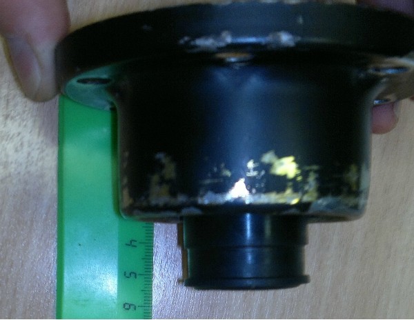

Вот родной пыльник
Вот колхозный
Минусы колхоза
-завальцовка. Может кто подскажет спец.приспособу.
-немного не вписался в габариты старого пыльника - по 5мм вперед/назад вышел.

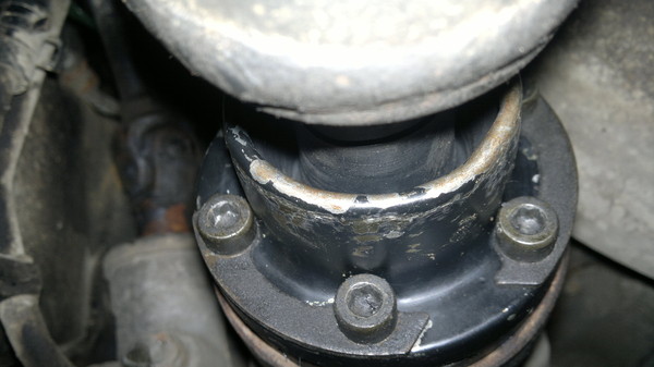

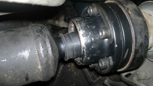

После установки выглядит так.
Есть еще запас хода пыльника на валу - около 5мм .
Прошел 3500 км до Мурманска и обратно, там еще по грунтовкам попрыгал . Пыльник держится на УРА :Yahoo!:
Только потеют болты крепления. Пока забью на них.
